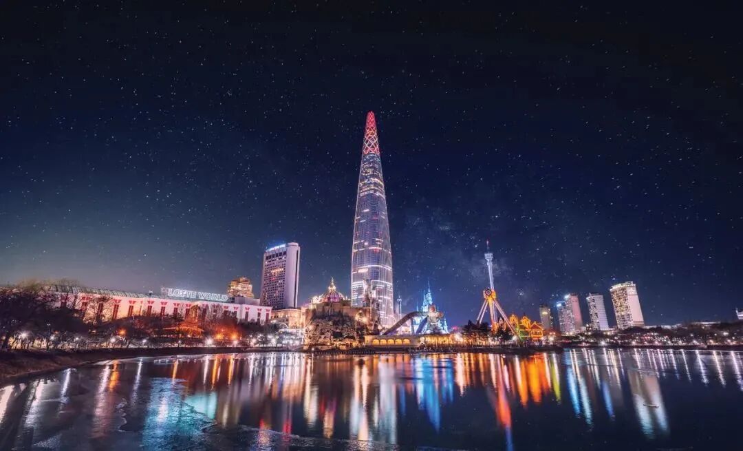

团队的主要CFD研究基于在首尔建造的一座新高层建筑,这是世界上第八高的独立式建筑,即乐天世界大厦。首尔是韩国最大的大城市之一,人口达一千万,但与沿海韩国城市相比,内陆地区的风向稍弱。因此,研究人员需要进行风能资源评估,以评估这座位于市中心的555 m的高层BIWT的潜在性能。在这样的高度下,执行原位测量非常复杂。因此,需要采用诸如LIDAR和SODAR的地面远程传感器来进行风力资源评估。

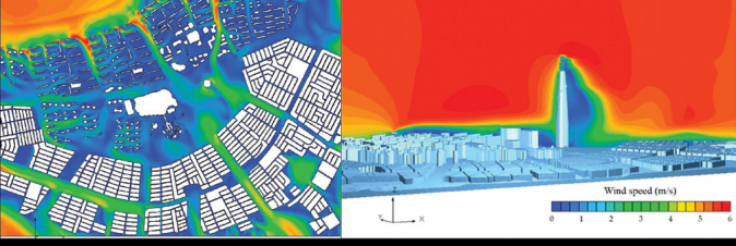

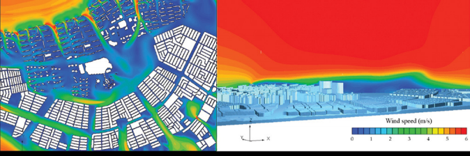

案例分析 | 使用Cradle CFD评估韩国摩天大楼中的风力涡轮机的图8
案例分析 | 使用Cradle CFD评估韩国摩天大楼中的风力涡轮机的图9
图 4. 乐天世界塔周围行人高度处
风速分布:水平(左);垂直(右)
截面风速可变性:(上)没有塔架;(下)有塔架
图4比较了主要风向情况的仿真结果,揭示了乐天世界大厦建造前后在行人高度和沿主要风向(WNW)的垂直截面风速变化的情况 。CFD分析结果仅考虑了乐天世界大厦,包括所有周围的建筑物,表明该大厦的屋顶受到周围建筑物的影响很小(小于风速的3%),尽管行人高度风速在很大程度上被乐天世界大酒店(面积约75%;图4中的左等高线图)增强了。这也可以从图4右侧垂直横截面图中的风速变化中看出。通过排除周围的建筑物,可以显著减少仿真中的计算负载。
