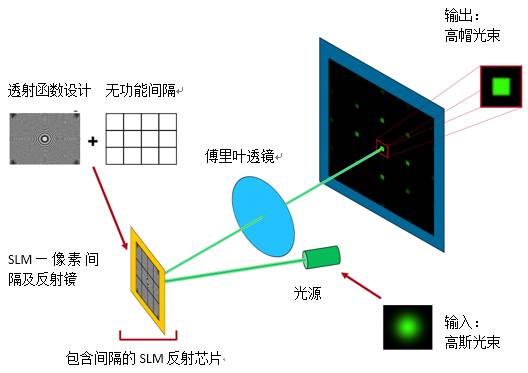

场追迹:
一个SLM像素阵列处光传播的仿真,仿真中包括了SLM像素间无功能间隔引起的衍射效应。

考虑SLM像素间隔来研究空间光调制器的性能。
第1步
将像素间隔引入到一个先前设计的用于光束整形的SLM透射函数。
第2步
分析不同区域填充因子的对性能的影响。
产生的衍射效应对SLM的光学功能以及效率具有重大影响。

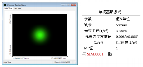

3. 参数:输入近乎平行的激光束
空间光调制器像素处光衍射的仿真的图6

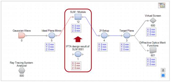

1. VirtualLab能够模拟具有间隔的SLM
由于可以嵌入组件,VirtualLab可以轻松的实现反射系统(如反射镜,2f系统等)。
内置的SLM模式可以实现从简单透射函数到包含像素和间隔的阵列的自动转换。

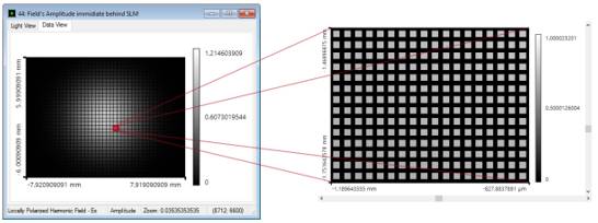

3. SLM的光学功能
在第一步,我们可以研究SLM后的电磁场。
为此,将区域填充因子设置为60%。
首先,获得场(Ex方向)的振幅,分别显示了SLM像素及其间隔的影响。
空间光调制器像素处光衍射的仿真的图11

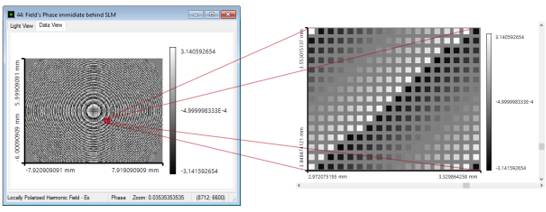

此处,场(Ex方向)的(Wrapped)位相如下图所示,其中所有的间隔的相位值都为一个常数值。
空间光调制器像素处光衍射的仿真的图12

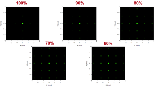

下图显示了(Ex方向)光强分布,图中具有相同的振幅比率。
空间光调制器像素处光衍射的仿真的图15

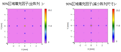

6. 减少计算工作量
空间光调制器像素处光衍射的仿真的图16

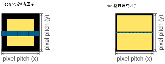

采样要求:
至少1个点的间隔(每边)。
如在有效区域,用户指定60%区域填充因子,模块在激活区域计算5×5点的等间距采样。
采样要求:
同样,至少1个点的间隔。
假设指定90%区域填充因子,模块计算25×25点的等间距采样。
随填充因子的增大,采样迅速增加。
为优化大填充因子条件下的计算工作量,减小相关阵列尺寸是非常有效的方法。
如果被照明区域小于阵列尺寸(标记区域包含光强的90%),这种简化是非常适用的。
如果只考虑标记的范围,仅计算SLM的320×320个像素即可(SLM模块自动删除了透射函数边界)。
通过优化,计算工作量减少了4.7倍。
空间光调制器像素处光衍射的仿真的图17
空间光调制器像素处光衍射的仿真的图18
减小SLM阵列尺寸后计算所得的振幅分布几乎和全阵列一样。

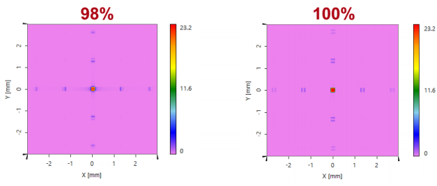

7. 指定区域填充因子的仿真
由于间隔非常狭窄,Hamamatsu’s X10468 指定填充因子为98%,需要更多的采样点进行计算。
全阵列尺寸798×600像素将需要79992×60600个采样点,需要极高的计算量。
因此,可适当减小阵列尺寸到320×320像素,采样点数目为32320×32320。
在优化的帮助下,可对指定区域填充因子进行研究(该仿真仍需约256GB的内存)。
空间光调制器像素处光衍射的仿真的图19
