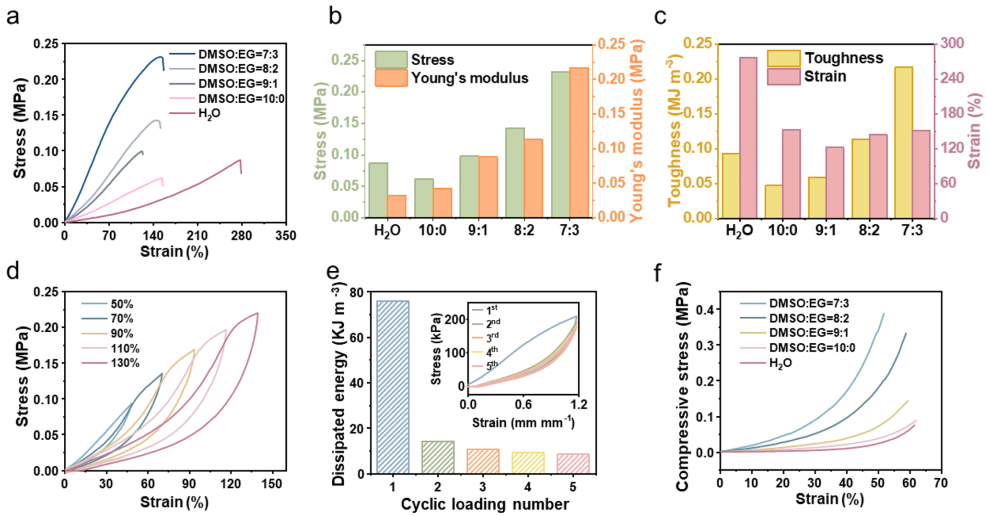

图2. 有机凝胶的机械性能。

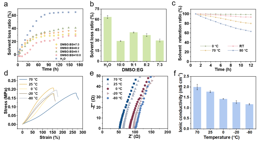

图3. 热电凝胶的抗干、抗冻性能。

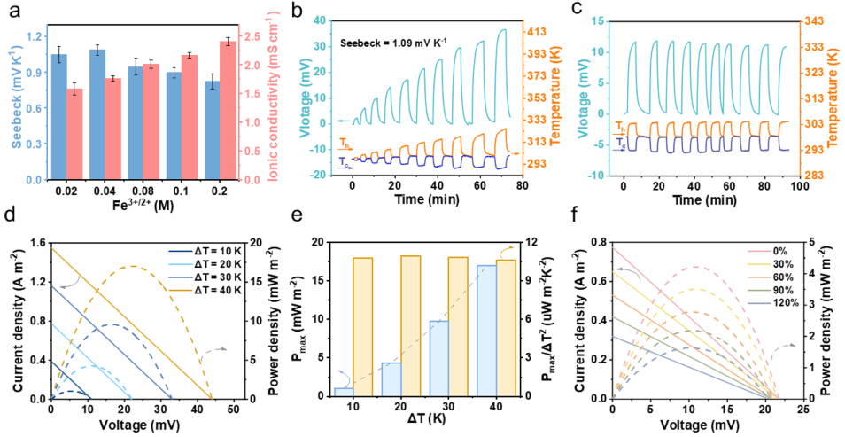

图4. 凝胶的热电性能。

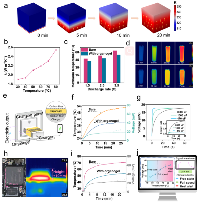

图5. 基于热电凝胶的概念证明可用于电子废热回收和热管理。
