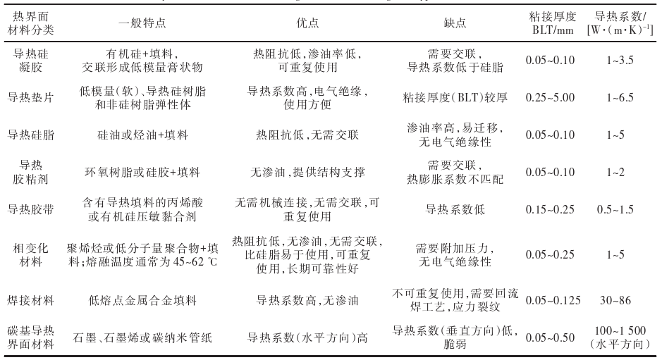

目前市场上常见的热界面材料有导热硅凝胶、 导热垫片、导热硅脂、导热胶粘剂、导热胶带、相变 化材料、焊接材料和碳基导热界面材料等。不同导热界面材料的主要特点和优缺点如表1所示。
表1. 典型热界面材料的特点和优缺点。

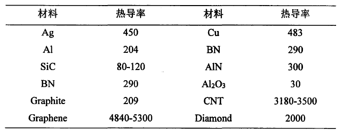

(1)理想的导热填料首先得具备以下几个条件,首先导热填料能够发挥其导热能力,这种能力取决于填料的颗粒形状、尺寸比、表面特征、本身导热性、环境因素等。其次填料要具备良好的可填充性。试验证明导热填料表面经偶联剂或表面处理剂处理后,可以提高导热填料与基体之间的相容性,从而提高基体材料的导热性能和不显著降低其力学性能。
