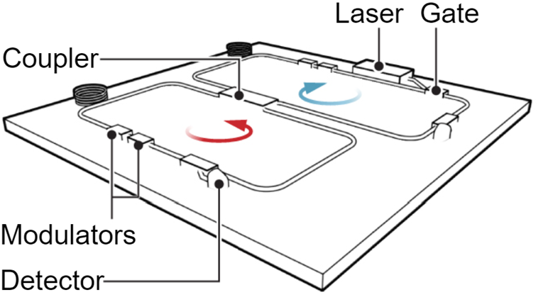

德国耶拿大学Ulf Peschel课题组和中佛罗里达大学‪Demetrios Christodoulides课题组合作开发出一种光子时间合成网格晶格(photonic time-synthetic mesh lattice)的光学平台。平台由两个长度略有差异的光纤环组成,可以通过调节光脉冲的时序和相位,构造出一个由光子组成的网格结构。平台可以实现对能量状态、跃迁概率、非线性相互作用等网格晶格参数的调节。

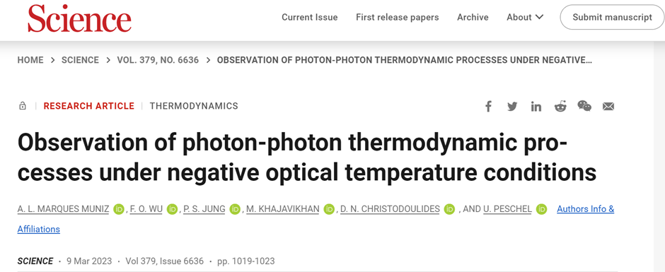

相关成果以“Observation of photon-photon thermodynamic processes under negative optical temperature conditions”为题发表于《Science》。
颠覆“热力学第二定律”!的图3
热力学试验台示意图
通过控制光子晶格,实现了21种模式的激发,并对其中的10种模式进行研究。作者观测到正温度和负温度,并在实验中验证了理论预测。光经过非线性光纤进行四波混频作用,可以模拟出正温度和负温度条件下,光子之间达到热平衡的过程。由于系统中可用状态的数量是有限的,观测到的负温度状态是稳定的热平衡状态。

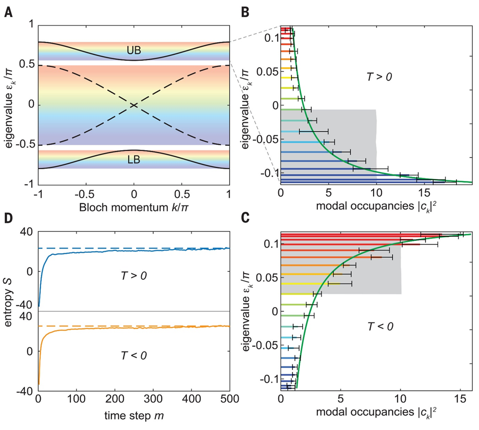

颠覆“热力学第二定律”!的图4
观测正温度和负温度
该研究利用光学平台模拟了负温度下光子之间的等压膨胀、等容压缩、绝热膨胀等过程,并且测量了每个过程中光子能量和体积(波长)的变化。等压膨胀时,保持压强不变,光子能量增加而体积减小;等容压缩时,保持体积不变,光子能量减小。在负温度区域,由于低温系统比高温系统具有更高的平均能量密度,热量会从低温流向高温,这些现象与正温度区域相反。这意味着,在负温度区域运行一个类似于卡诺循环的过程,可以实现超过100%的卡诺效率。

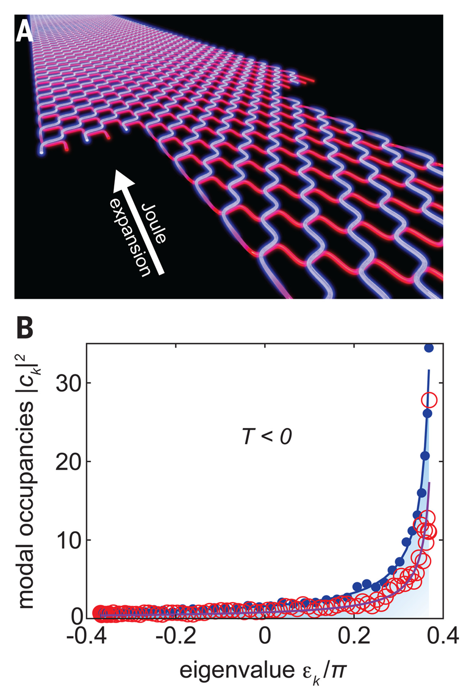

颠覆“热力学第二定律”!的图5
负温度下的光学绝热自由膨胀
