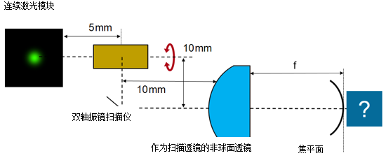

模拟任务
VirtualLab Fusion:使用非球面透镜对激光扫描系统进行性能分析的图7

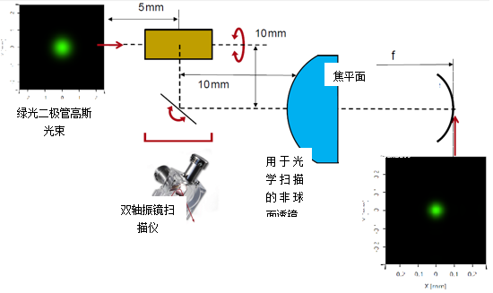

为了评估激光扫描系统的性能,在一维扫描过程中沿着入射角θ探测场曲和畸变。
规格:输入激光光束
激光组件中的单模二极管激光器
VirtualLab Fusion:使用非球面透镜对激光扫描系统进行性能分析的图8
规格:双轴振镜扫描仪
VirtualLab Fusion:使用非球面透镜对激光扫描系统进行性能分析的图9

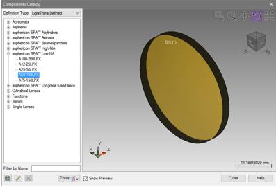

规格:非球面透镜
从Asphericon目录中选择一个凸平面(convex-plano)非球面透镜作为激光扫描系统的扫描光学透镜。
VirtualLab Fusion:使用非球面透镜对激光扫描系统进行性能分析的图10
原始透镜(目录和网址)
VirtualLab“LightTrans定义”的元件目录包含例如Asphericon公司的透镜。
此外,在他们网站上Asphericon还提供了VirtualLab文件。

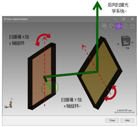

双轴扫描反射镜的位置
VirtualLab Fusion:使用非球面透镜对激光扫描系统进行性能分析的图12
双轴镜子同样由两个分离的镜子组成。
第一镜将目标光束偏转到x方向,而光束沿第二个镜子的旋转轴偏转。
第二反射镜将目标光束偏转到y方向。

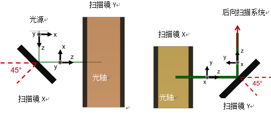

设置扫描镜
VirtualLab Fusion:使用非球面透镜对激光扫描系统进行性能分析的图13
扫描镜X沿y轴旋转,使用基础方位角进行旋转,与光轴之间的角度为45°(见左图)。
扫描镜Y的调整是相当于绕x轴的旋转(见右图)。
请注意,在VirtualLab中坐标系统是根据反射定律来旋转的,光轴是沿方向z ⃑来定义的。
两个镜子的基础方位角定义了激光扫描仪的中心位置。
使用镜子的绝对方位角,相对于固定的中心位置(光轴),光束在x方向和y方向上偏离。

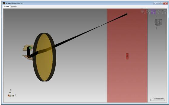

轴上的3D光线追迹分析
VirtualLab Fusion:使用非球面透镜对激光扫描系统进行性能分析的图14
不同Theta角的光线追迹说明
VirtualLab Fusion:使用非球面透镜对激光扫描系统进行性能分析的图15
在光学扫描系统前定义输入扫描角Theta。

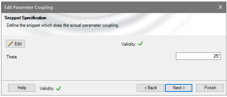

通过参数耦合进行系统调整
对于一维扫描过程,使用参数耦合工具。
扫描镜Y的绝对方位角是自动设置为期望输入扫描角。
VirtualLab Fusion:使用非球面透镜对激光扫描系统进行性能分析的图16
1. 用户输入扫描透镜期望的输入扫描角度
2. 系统参数
3. 输入变量
4. 源代码编辑器(脚本定义)

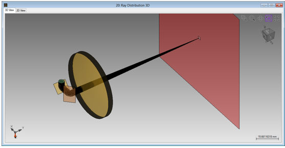

离轴25º的3D光线追迹分析

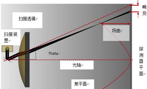

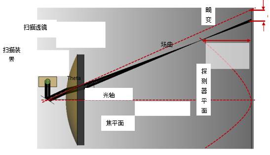

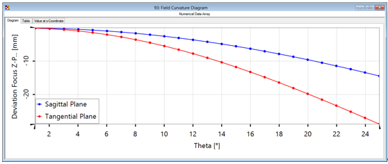

场曲
通过光线束的焦点到探测器的间隔∆z,沿z轴来测量场曲 。
因此,在两个分离的平面,焦点是通过(RMS spot radii)均方根半径确定:子午和弧矢平面。其如下图的一个成像光学系统所示,类似于激光系统。
对于一个平面成像面,这是测量离轴光束的离焦的一个标准。完美的图像应位于曲面而不是一个平面。对于一个激光扫描系统,这一点是必须考虑的。
VirtualLab Fusion:使用非球面透镜对激光扫描系统进行性能分析的图21
场曲率
下图在显示了子午面和弧矢面的场曲。
从结果上看,沿z轴测量场曲率,弧矢场曲要小于子午场曲。
VirtualLab Fusion:使用非球面透镜对激光扫描系统进行性能分析的图22

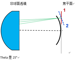

分析离轴的光束剖面
在一般情况下,与轴上场相比,离轴场中心方向上有所不同。
因此,如果探测器(1)正交于光轴的话,线性相位的叠加依赖于中心方向。
通过倾斜探测器(2)以避免线性相位,根据场的中心方向,可由主光线的方向决定。
最后,剩余的球面相位表示离焦像差。

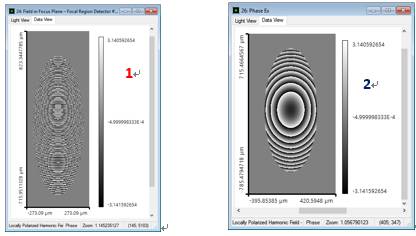

入射角到非球面透镜是25°。
在探测器平面将探测器进行横向偏移以及倾斜来减小采样数以分析光束剖面。
通过椭圆光束剖面(下左图)和像散波前(下右图)可知,产生的光束分布受到像散的影响。
