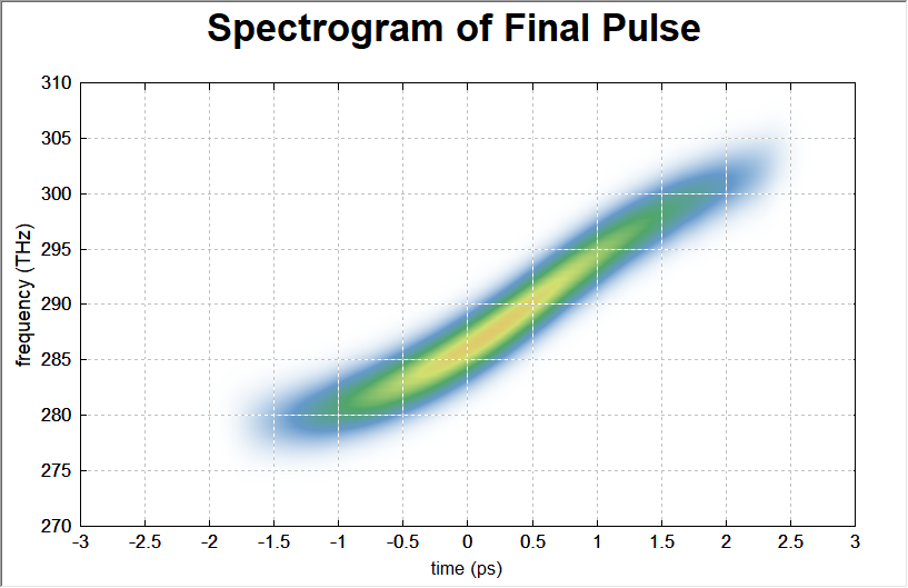

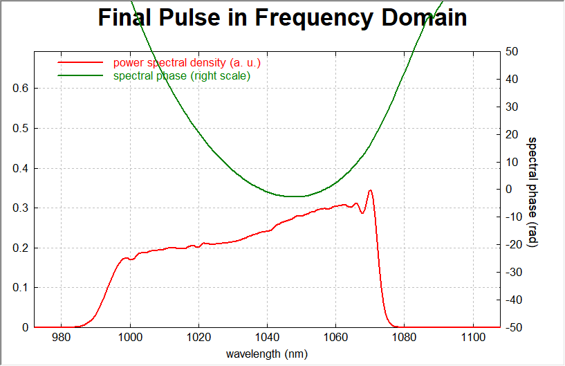

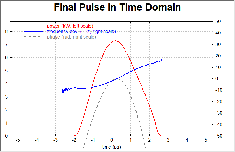

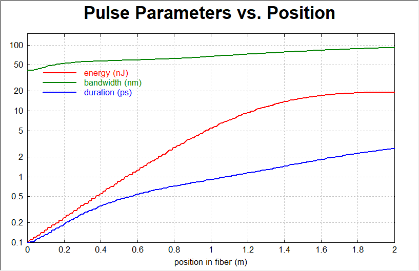

中的演示结果。基于初始脉冲的基本性能包括脉宽、重频等的定义,脉冲传输的定义,加上光纤的结构和模型的搭建就可以简单的模拟脉冲经过光纤放大器传输的结果。复杂模型比如考虑多模,多掺杂系统,动态仿真等在此基础上添加相关参数代码即可。下图显示了抛物线型脉冲作为输入信号光经过掺
Yb
光纤激光器之后的结果图。
)时间序列图
)频域图
)强度分布
)光纤中不同位置处脉冲的输出性能参数变化
