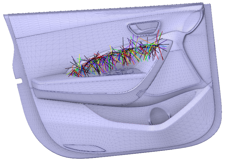

在本例子中将使用一个简单的白光面源来获得基础的仿真结果,然后对该白光光源进行光谱选择,得到RGB的结果,在此基础上可以进行不同的分析,例如颜色变化、干扰反射检查等。

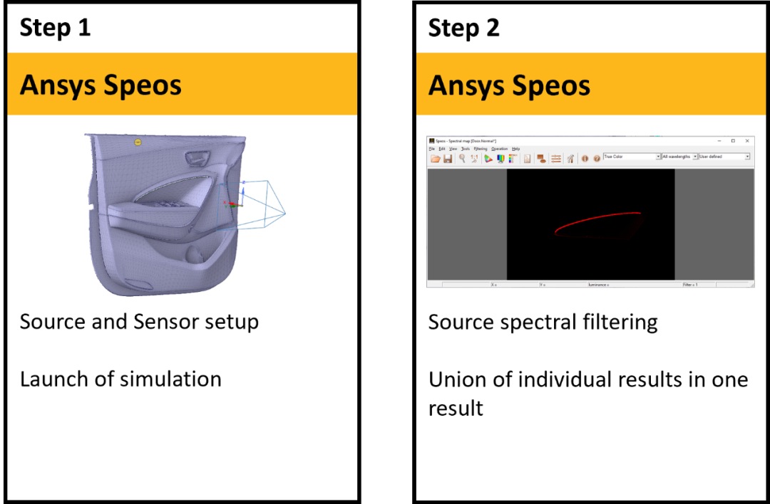

模型
模型是一个汽车门板,包括在几何图形作为白光光源的几何体面,将被用作Speos面光源的支持面。因为分为照明通常要评估照明的红色、绿色和蓝色,通常需要三个模拟,因为表面上只允许一个光源。但是这里采用的一种更有效的方法是使用具有所有波长均为100%的光谱光源作为仿真的基础,然后通过对红、绿、蓝光谱的过滤结果进行后处理,获得每个颜色光源的仿真结果,可以只进行一次仿真,后处理得到多种光谱颜色结果。

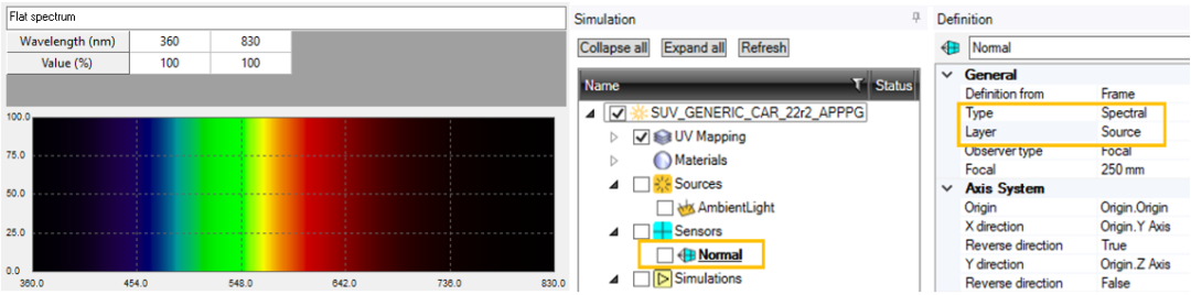

100%光谱光源
仿真设置中使用一个平谱光源(在所有波长处均为100%权重)和一个按光源分层的光谱类型的人眼视觉传感器。

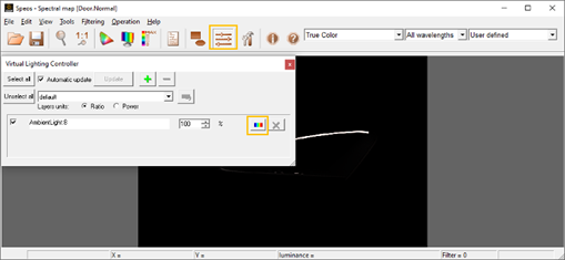

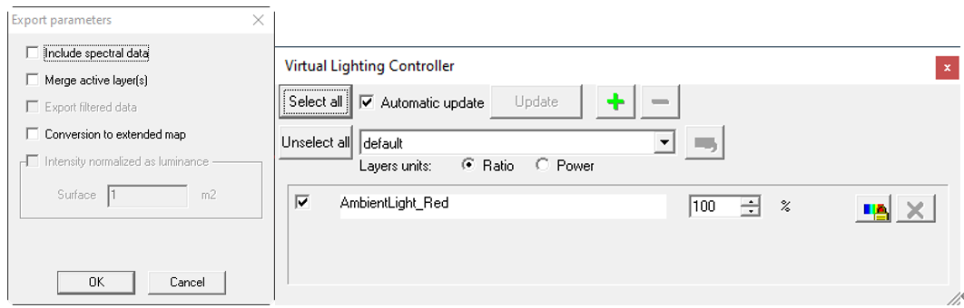

2.打开控制开关可以看到光谱选项,点击光谱选项,在带有当前光源光谱的新窗口中,启用“定义一个新的光源光谱”并选择新的光谱文件,可以尝试导入红色光谱开始,得到红色光源视觉结果,在照明控制器中,可以重命名光源。
Speos 实现车内氛围灯早期仿真验证的图6
3.使用“文件”、“导出”导出此结果。然后选择一个包含颜色的名称,例Red.xmp。注意,应该在Export parameters窗口中勾选选择“Export filtered data”选项,才能导出新的结果。重新打开包含红色光谱的结果,控制器中显示红色光源。
Speos 实现车内氛围灯早期仿真验证的图7

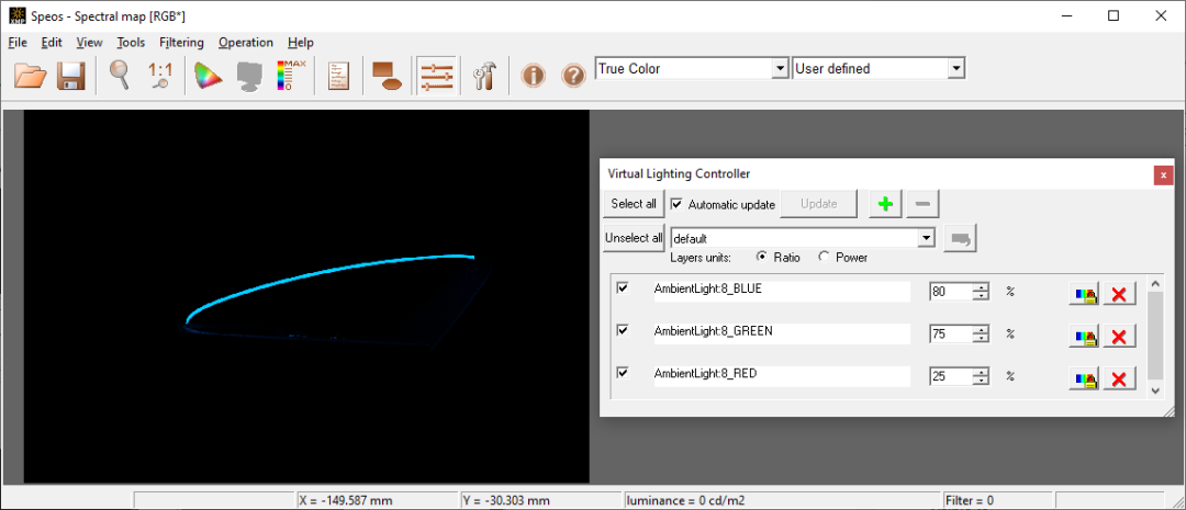

4.重复上述步骤,得到绿色,蓝色光学视觉结果。
5.然后选择Photometric Calc工具,选择combine选项将红绿蓝三色结果合成为一个仿真结果。
