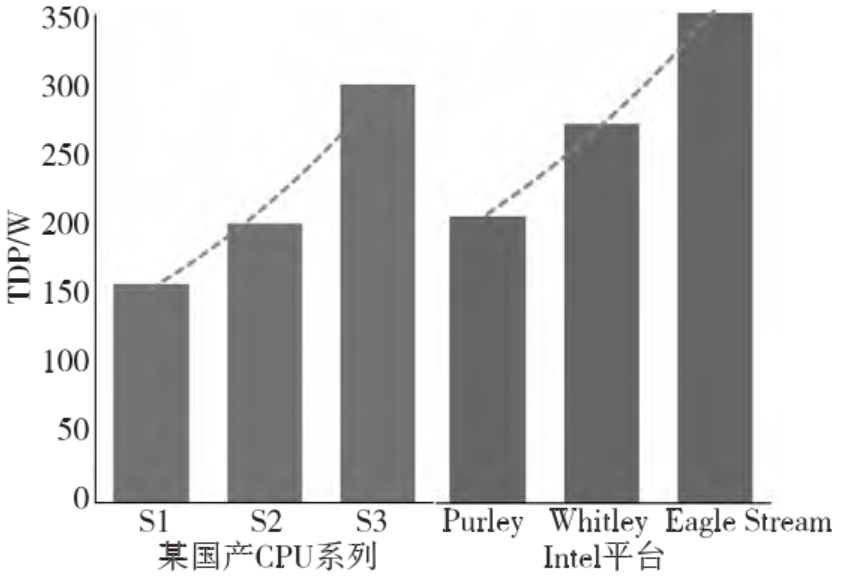

随着万物互联、云计算和5G 商用的算力需求日益增长,计算芯片的性能需求也越来越高,而计算性能的提高又引起芯片的功耗迅速增长。图1为某国产CPU平 台 和Intel CPU平台近三代 CPU的热设计功耗TDP(Thermal Design Power)增长趋势图。从图1可以看出,其功耗年增长率接近20%。同时,芯片集成化和小封装的需求也不断增长,这就导致了芯片的功率密度(单位面积的功耗)越来越高,因此芯片散热问题日趋严峻。芯片散热是将芯片晶圆产生的热量传递到外界环境中去,主要通过对流、传导和辐射3种换热形式进行。

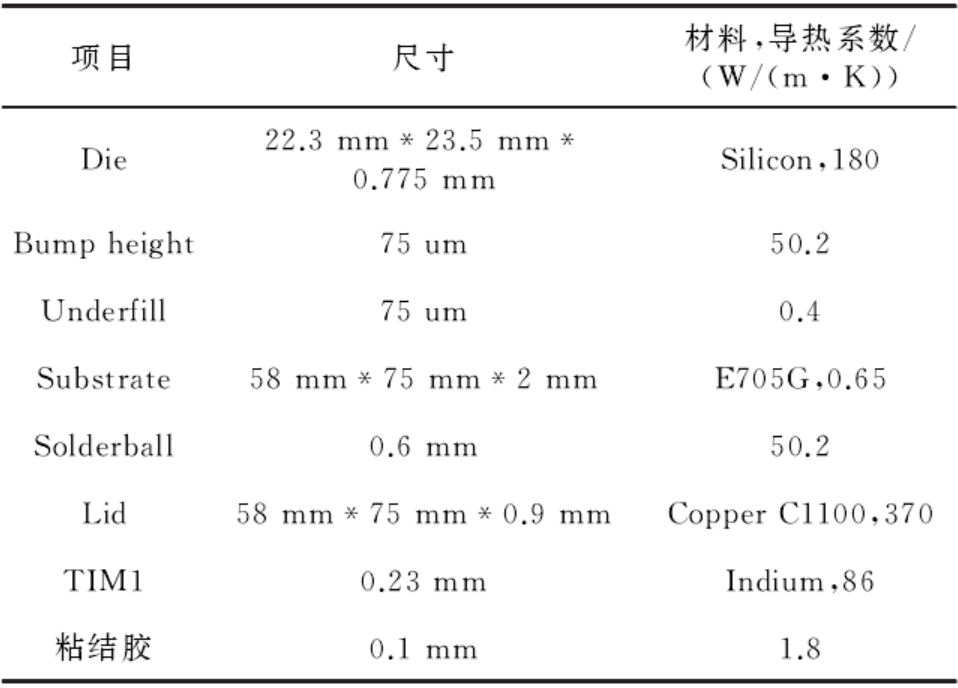

表1给出了该芯片封装的结构尺寸和导热系数参数。
表1 某 CPU 封装物理参数

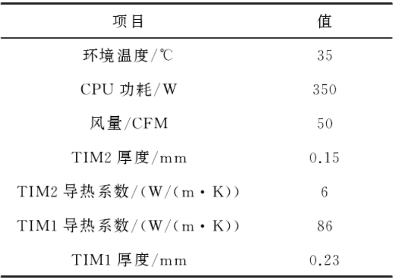

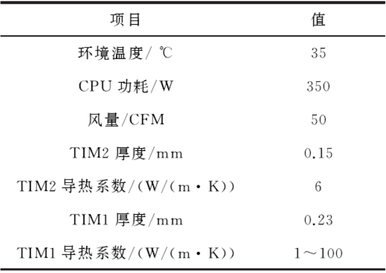

控制其他参数不变,研究 TIM1 导热系数从1~100(W/(m·K))变化时,CPU 最大结温的变化情况。表2为仿真条件。
表2 TIM1导热系数的仿真条件

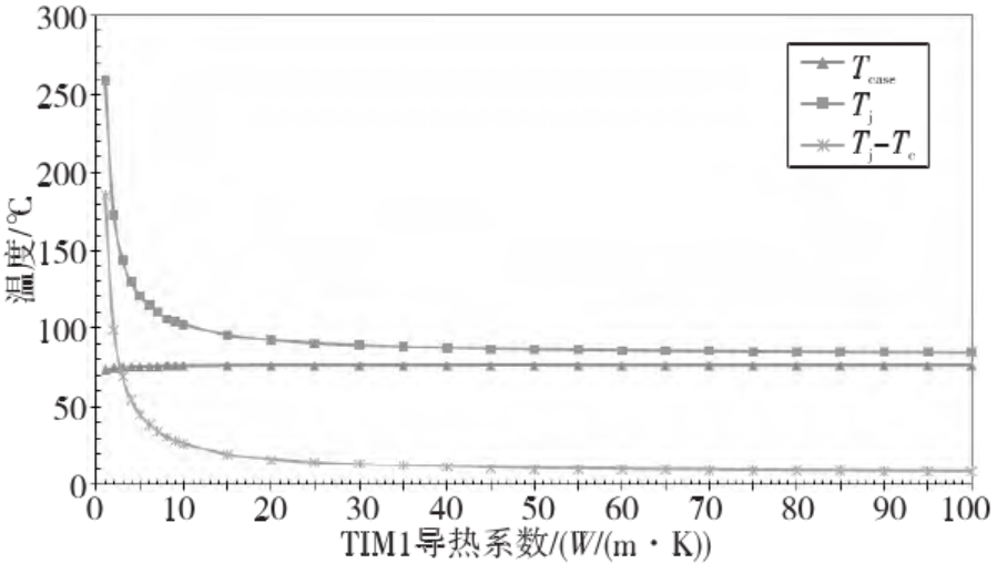

通过一系列的仿真计算,得到 CPU 最大结温的变化曲线图,如图5所示。
由图5可以看出:
(1)TIM1导热系数低于10 W/(m·K)时,导热系数的提升对CPU结温的改善比较显著;
(2)TIM1导热系数超过35 W/(m·K)时,CPU结温随导热系数增高而下降的趋势放缓,直到稳定不变;
(3)该型号 CPU 使用的 TIM1材料(Indium)导热系数为86 W/(m·K),处于曲线稳定状态;
(4)由于散热器性能不变,所以 CPU 壳温基本不受TIM1导热系数影响。

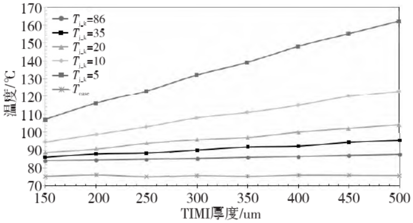

5.2 TIM1厚度对 CPU 散热的影响

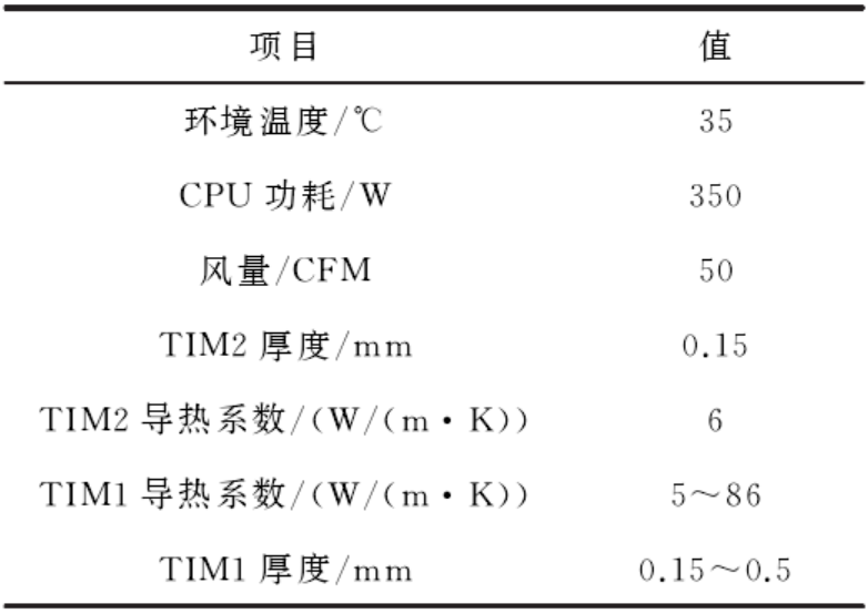

研究方法同上。由于在不同 TIM1导热系数情况下,CPU 结温随 TIM1厚度变化的趋势有一定差别,因此本节研究了不同 TIM1导热系数情况下,TIM1厚度变化对 CPU 结温的影响。根据5.1节的计算结果,选取几组典型的 TIM1 导热系数(5 W/(m·K),10 W/(m·K),20 W/(m·K),35 W/(m·K),86 W/(m·K)),TIM1厚度控制在 0.15~0.5mm变化,计算不同导热系数情况下,TIM1厚度变化对CPU最大结温的影响。表3为本节的仿真计算条件。
表3 TIM1厚度的仿真条件
FCBGA封装的 CPU 芯片散热性能影响因素研究的图9
图6为计算得到的CPU最大结温和TIM1厚度之间的变化曲线,每一组导热系数值对应一条变化曲线。
FCBGA封装的 CPU 芯片散热性能影响因素研究的图10
图6 CPU结温与TIM1厚度的关系曲线
从图6可以看出:
(1)TIM1厚度增大时,CPU 结温有升高趋势;
(2)TIM1导热系数越小,CPU 结温随 TIM1厚度增加而升高的趋势越明显;
(3)TIM1 导热系数超过 35 W/(m·K)后,TIM1厚度增加对CPU结温影响较小;
(4)该型号 CPU 使用的 TIM1材料(Indium)导热系数为86 W/(m·K),此时 TIM1 厚度在150~500um变化,对 CPU 结温的影响可以忽略不计;
(5)由于散热器性能不变,因此 CPU 壳温基本不受TIM1厚度和导热系数影响。

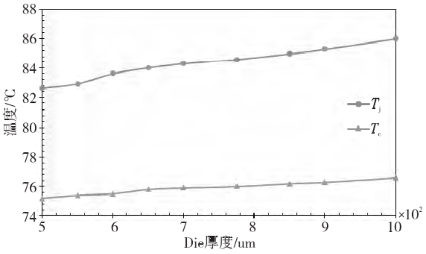

5.3 晶圆厚度对 CPU 散热的影响
研究方法同上,控制其他参数不变,研究晶圆厚度在500~1000um变化时,CPU 最大结温的变化情况。表4为基本仿真条件。
表4 晶圆厚度的仿真条件
FCBGA封装的 CPU 芯片散热性能影响因素研究的图11
图7为计算得到的CPU最大结温和晶圆厚度之间的变化关系曲线。
FCBGA封装的 CPU 芯片散热性能影响因素研究的图12
图7 CPU结温、壳温与晶圆厚度的关系曲线
从图7可以看出:
(1)Die的厚度增加;CPU 结温随之升高;
(2)Die的厚度从0.5mm 增加至1mm;CPU温度升高约3.5℃;
(3)由于散热器性能不变,因此 CPU 壳温基本不受Die厚度的影响;
(4)总体来看,Die厚度小范围的变化对 CPU散热影响较小。

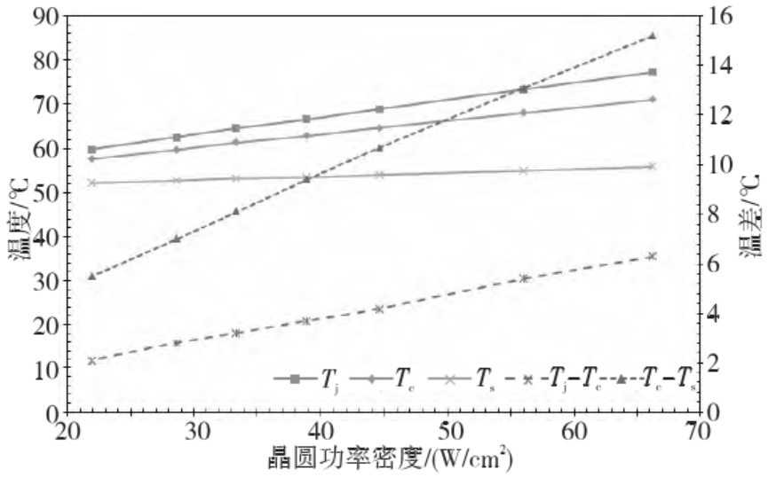

5.4 晶圆功率密度对 CPU 散热的影响

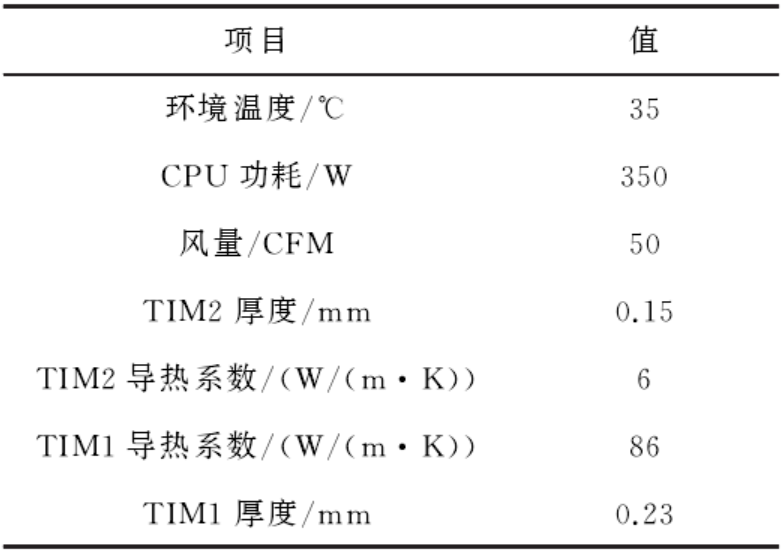

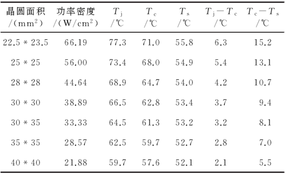

功率密度是指单位面积的功率大小,单位为 W/cm2。本节通过控制 CPU 总功率不变,改变晶圆的尺寸(面积),以此改变功率密度,再分别计算不同功率密度下CPU的散热情况。表5为仿真条件。表6 为不同功率密度/晶圆面积下,CPU 结温、CPU 壳温、散热器温度、结壳温差和 TIM1接触温差的计算结果。
表5 晶圆功率密度仿真条件
FCBGA封装的 CPU 芯片散热性能影响因素研究的图13
表6 不同晶圆面积/功率密度下仿真计算结果
FCBGA封装的 CPU 芯片散热性能影响因素研究的图14
图8为晶圆功率密度和温度之间的关系曲线。
FCBGA封装的 CPU 芯片散热性能影响因素研究的图15
图8 晶圆功率密度与CPU结温的关系曲线
从图8可以看出:
(1)Die的面积越大,CPU 晶圆功率密度越小,CPU结温、壳温、散热器温度越低;
(2)Die的面积越大,CPU结壳温差越小,即CPU结壳热阻越小;
(3)Die的面积越大,CPU 外壳到散热器之间的温差越小;
(4)Die的面积(晶圆功率密度)对 CPU 热阻和接触热阻影响较大,Die的面积增大至40mm*40mm(功率密度为22 W/cm 2左右)时,CPU 结温降低17.6℃,壳温降低13.4℃。
