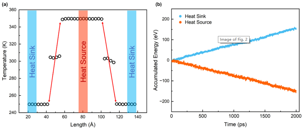

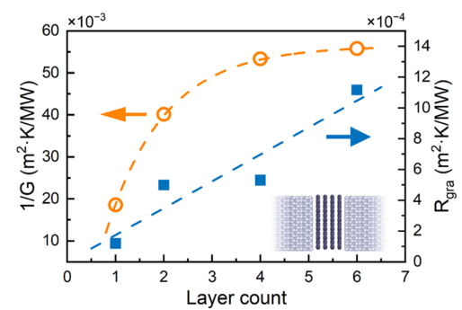

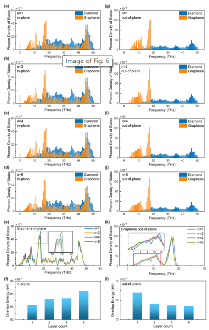

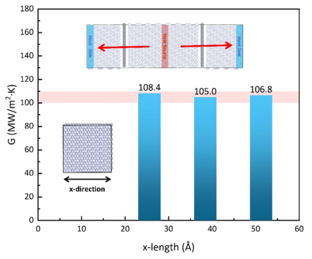

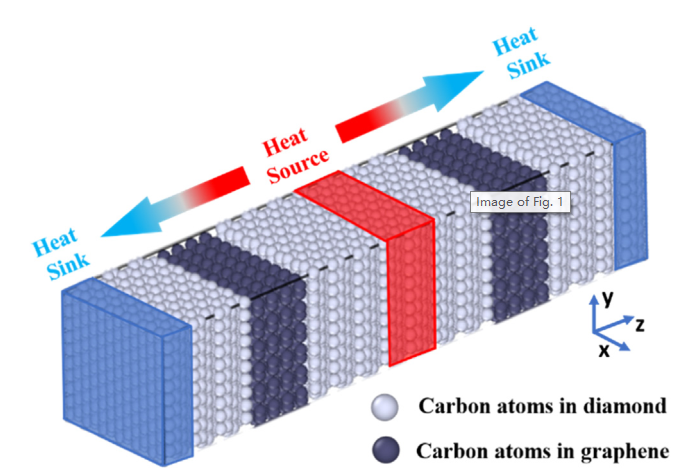

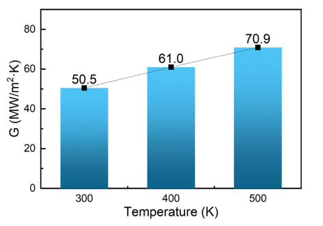

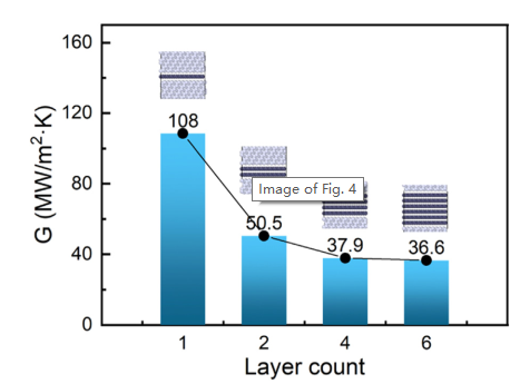

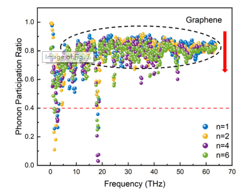

近期,北京科技大学冯妍卉教授关于石墨烯与衬底之间界面热阻问题的研究取得一定进展。该团队基于非平衡分子动力学(NEMD)模拟,研究了金刚石/石墨烯异质结构界面热输运的影响因素,以及石墨烯层数和温度对金刚石/石墨烯异质结构导热系数的影响。结果表明,金刚石/单层石墨烯异质结构的界面导热系数至少是金刚石/多层石墨烯异质结构的两倍。此外,高温也有利于金刚石/石墨烯异质结构的热输运。由于石墨烯的各向异性,团队分析了面内和面外声子态密度,面外声子态密度重叠能量的趋势与界面热导率一致,这表明面外声子对界面传热的影响较大。温度的升高激发了更多的高频声子,从而促进了金刚石和石墨烯的声子耦合。该研究成果较好解释了在较高温度下界面热导率增加的原因。该团队通过分析声子态密度(PDOS)、重叠能和声子参与比(PPR)等关键因素对界面热导的影响,为改善微纳米器件的散热性能提供指导。研究成果以“Enhancing thermal transport across diamond/graphene heterostructure interface”为题发表于《International Journal of Heat and Mass Transfer》。
