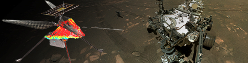

根据速率标色的示踪粒子

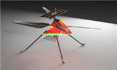

最大速率用红色表示

上述仿真利用无质量示踪粒子,重点显示旋翼穿过大气层时形成的冲击。示踪粒子按照速率标色。我们可以在旋翼上和靠近翼尖的位置观察到最大速率(红色)。随着粒子形成通向地平面的螺旋路径,我们还可以观察到较低的速率。由于旋翼彼此交错旋转,我们不能观察到来自下方旋翼的粒子被上方旋翼拉升或扰动。我们希望让旋翼拉动的反向气流间的相互作用保持最低,确保直升机的最大升力。

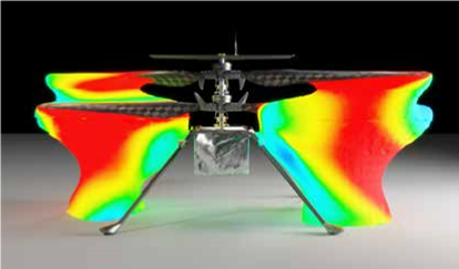

Ansys仿真显示了“机智号”直升机旋翼下的高压区域
上图体现了旋翼下的高压区。下方旋翼下的压力区较大,因为上方旋翼已经压缩了稀薄的火星大气。这种现象有利于下方旋翼提供更大的升力。采用4部单独旋翼的四旋翼机,则不具备这样的优势。此外,在同等推力水平下,四旋翼机的设计也会增加一定的重量。增大的重量主要来自额外的旋翼支架和多部电机的自重。最后,四旋翼机难以装载到“毅力号”漫游车的车腹,着陆后的展开操作也颇有难度。
