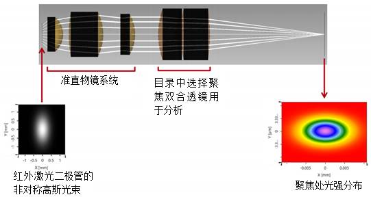

2. 系统说明
用于激光束聚焦的双透镜优化的图2

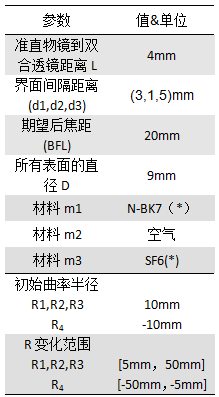

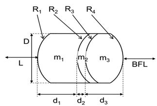

5. 参数:双合透镜
用于激光束聚焦的双透镜优化的图10

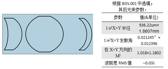

(*)来自肖特2014玻璃
用于激光束聚焦的双透镜优化的图11

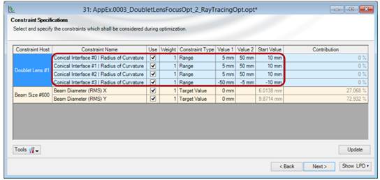

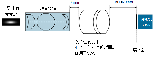

1. 如何优化(预设置)
通过双合透镜的优化,使给定条件的准直入射光束聚焦在透镜后20mm处。
应用参数优化文件自动执行具有可变曲率半径的迭代仿真,直至获得最小的聚焦点。
由于整体设置的第一部分不变,我们直接将计算所得的光分布放在双合透镜前作为起始点。
为评价聚焦光斑,在目标焦平面处放置光束尺寸或光束参数探测器。

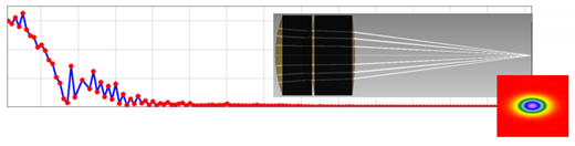

2. 光线追迹:预优化
用于激光束聚焦的双透镜优化的图12
光线追迹仿真具有速度快的优点。
因此,我们使用VirtualLab 中的光线追迹引擎进行第一步预优化。随后,利用经典场追迹引擎对结果进行细化。

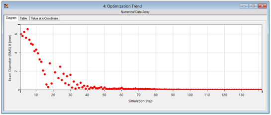

3. 光线追迹:优化过程
通过光线追迹仿真,在142步优化过程中,VirtualLab变化4个表面的半径,并找到最小焦点直径。

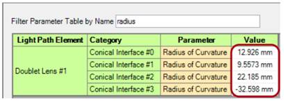

4. 光线追迹:预优化后的聚焦表面
VirtualLab列出了参数以及优化的结果。在最有一列中显示了4个表面的曲率半径预优化结果。

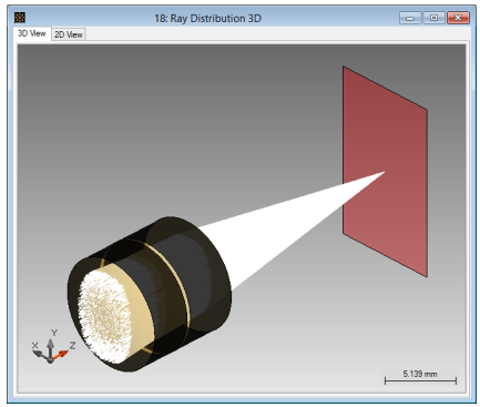

5. 光线追迹:3D评价
用于激光束聚焦的双透镜优化的图14
3D光线追迹系统分析器显示了预期的聚焦效果

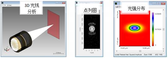

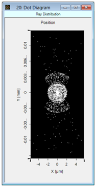

6. 光线追迹:聚焦点尺寸
用于激光束聚焦的双透镜优化的图15
在光线追迹优化过程中,我们利用光束尺寸探测器评价光斑尺寸。
由此产生的光束直径在X和Y方向上的均方根有效值(指的是质心):2.27µm X 2.60µm(小于衍射极限)。

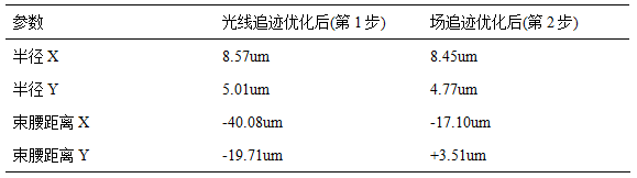

8. 场追迹:中间结果
因此,为了更有意义的结果,我们运行物理光学场追击仿真,考虑了衍射效应的同时,应用基于第二动量理论的光束参数探测器。
场追迹结果值“束腰距离X×Y”已表明,由于衍射效应,光线追迹优化的最佳的聚焦为值与预期的距离20mm不同。
因此,我们进行基于场追迹的第二步优化,并以预优化后的表面数据作为初始值。

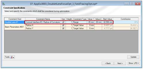

9. 场追迹:最终优化
用于激光束聚焦的双透镜优化的图17
对于精细化优化步骤,不必改变所有表面。此处我们仅改变最后一个面,我们在20mm的距离得到最优焦点。
此外,这种微调通常仅仅进行微量的改变,因此我们为曲率半径的变化指定一个较小的范围。

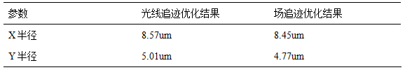

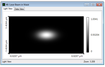

10. 场追迹:最终结果
通过优化最有一个表面,我们改变束腰接近接近期望位置。因此,聚焦点尺寸进一步减小。
即使对于这个低数值孔径(NA),场追迹能够使我们改善最终聚焦点半径:
0.12um×0.24um(1.4%×4.8%)

在参数概览中显示了4个圆锥面的最终曲率半径,构成了双合透镜。
