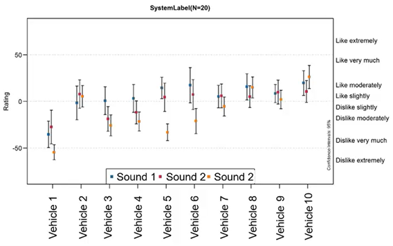

针对 总体偏好 属性,20名评价者对某个音乐样本在10种车型配置下进行主观评价,平均主观评分结果(置信度95%)如下图2,评分等级从非常不喜欢到非常喜欢。我们可以看出,不同车型配置之间存在明显的主观偏好差异。

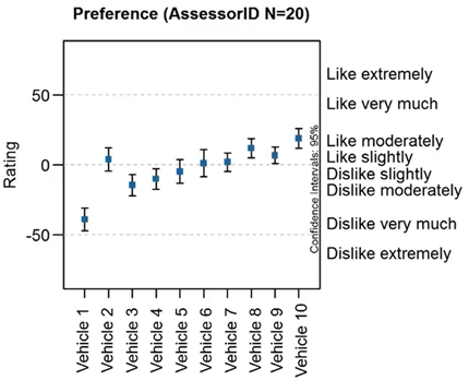

不同类型音乐 的主观平均分值如下图3,可以看出不同车型配置之间存在差异,并且发现,有的车型配置不同音乐类型的主观分值很接近,有的车型配置就会比较发散。

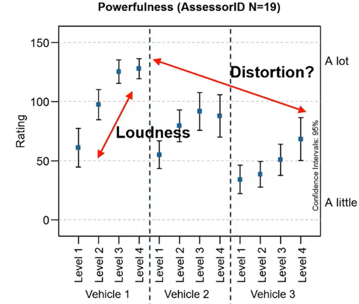

我们还评价了 Powerfulness ,如下图4,设置了4个音量Level 1 ~ 4,响度越大,力度感越大,但达到饱和以后,再增大音量也不会增加力度感。在最高音量Level 4下,三个车型的力度感的评分是下降的,很有可能是因为声音失真造成的。

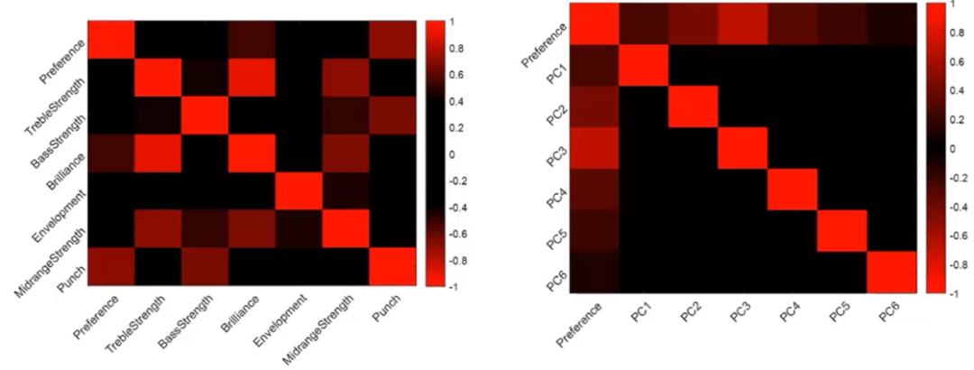

进一步对所有音乐的 总体偏好和其他主观属性 之间做相关分析,见下图5,总的看,总体偏好和中频强度Midrange Strength、高音强度Treble Strength和包围感Envelopment相关。并且主观属性里,Punch和Bass Strength相关程度较高,Midrange Strength和Brilliance相关程度较高。对总体偏好做主分量分析,第一个主分量是最主要的贡献。

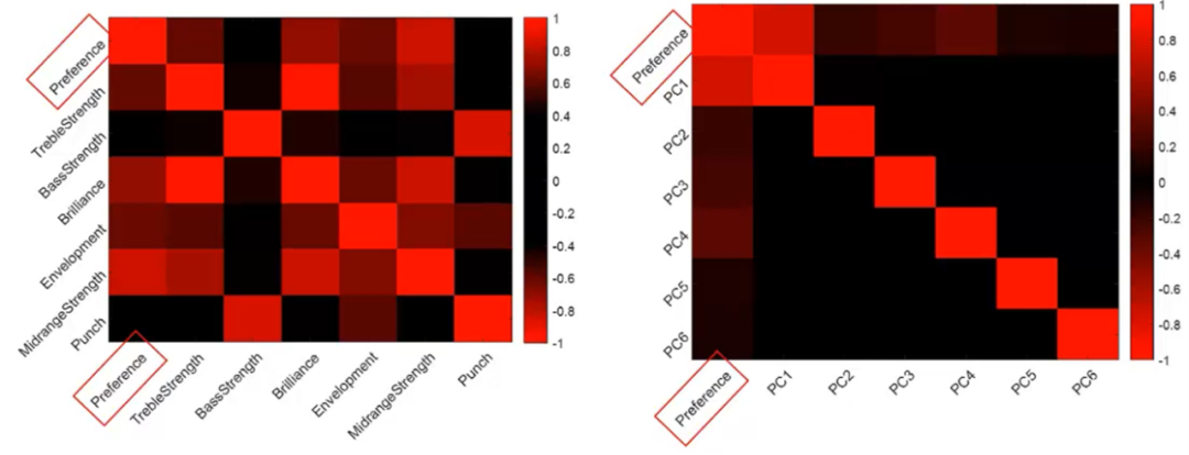

我们还发现,经典音乐的相关性分析结果似乎有些不同,见下图6,其总体偏好与Brilliance和Punch相关,从主分量的角度,有更多的主分量参与贡献,且第三个主分量的贡献最大。

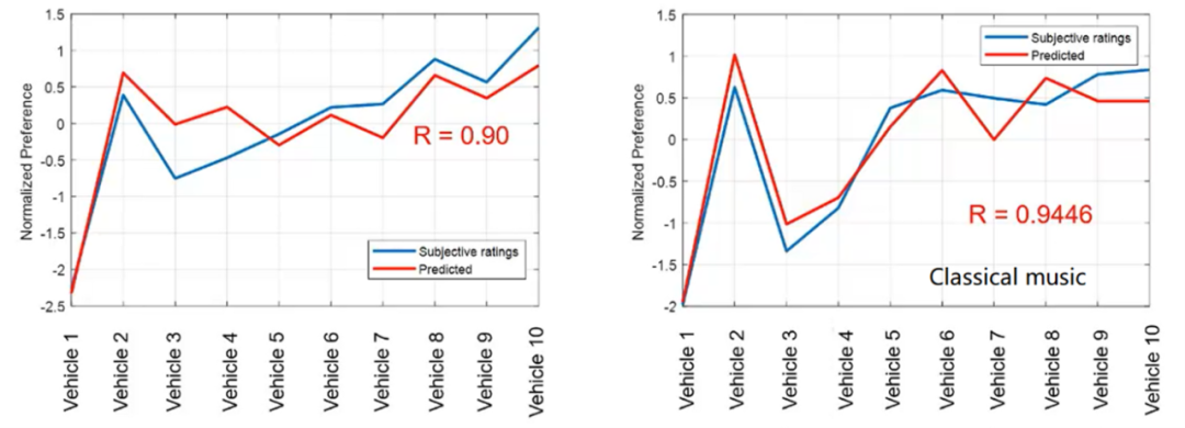

最后,我们用显著的主分量预测主观偏好,并与真实的主观评分做比较,见下图7,可以看到预测值能够很好地符合真实的主观评价,相关系数在90%以 上。
