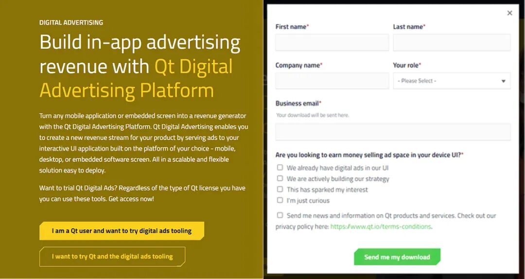

第一步
使用我们网站上的表格注册Qt数字广告服务:
https://www.qt.io/product/digital-advertising
点击“I am a Qt user and want to try digital ads tooling”,填写表格并提供有效的email地址。您将收到一封含有您的QDA API密钥的邮件,该密钥将授予您访问数字广告服务的权限。
或者,如果您还没有 Qt 帐户,请选择“I want to try Qt and the digital ads tooling”,按照提示创建 Qt 帐户并接收您的 QDA API 密钥。

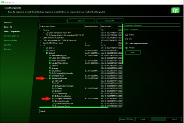

第二步
收到电子邮件后,重新运行 Qt Maintenance工具并在主机(开发)计算机上安装数字广告插件(注意:该插件在某些 Qt 版本中可能位于“Additional Libraries”下)。
