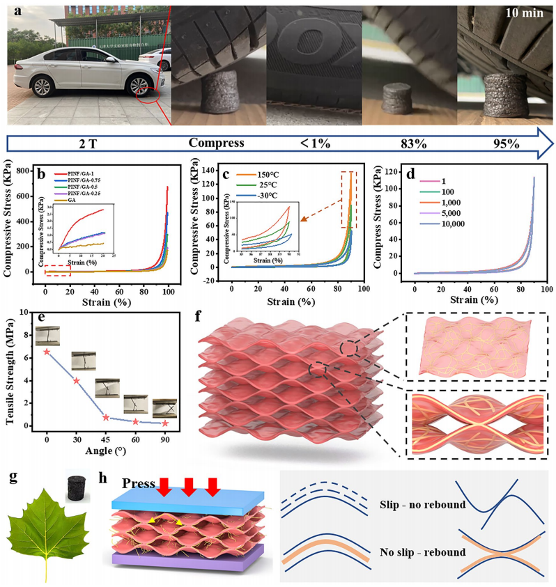

图2 PINF/GA力学性能表征、弹性模型和回弹机理示意图。

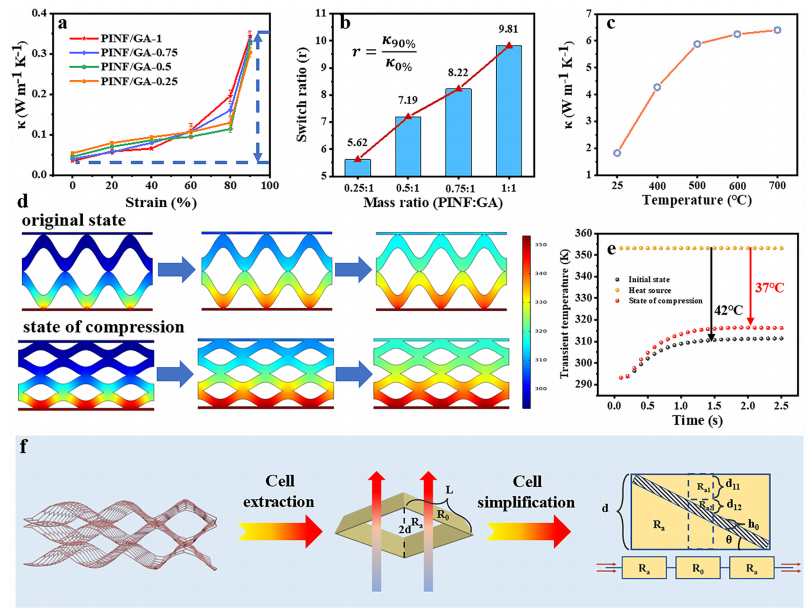

图3 PINF/GA热性能表征、有限元模拟和理论计算示意图。

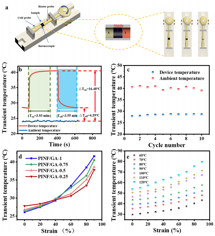

图4 PINF/GA小型瞬态温度系统热性能表征。

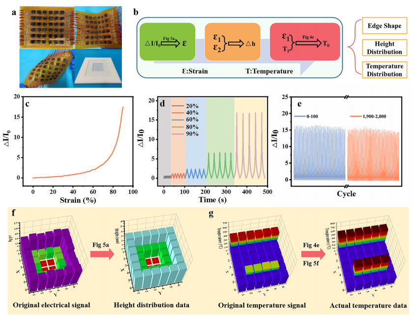

图5 PINF/GA柔性触觉传感性能表征。
