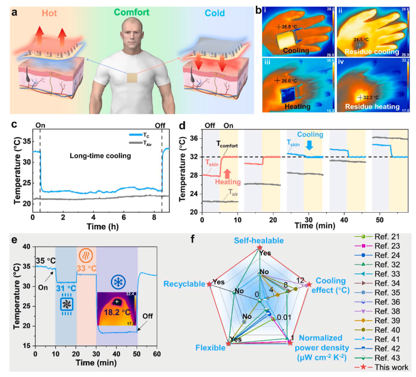

柔性热电器件(f- TEDs)可实现热与电的直接能量转换,在可穿戴柔性材料和个人热管理方面具有广阔的应用前景。然而,传统的由本质柔性热电材料制成的f- TEDs功率密度较低,而基于弹性体密封体热电材料的f- TEDs难以实现主动冷却。此外,这些f- TEDs通常不能自愈和回收,在可穿戴应用中容易发生断裂。基于这些问题,郑州大学毛彦超教授联合河南农业大学理学院王亚玲副教授在柔性热电器件取得新的进展。该团队通过将动态共价热固性聚亚胺与液态金属和热电器件集成在一起,开发了一种自修复和可回收的f- TED。该f- TED在标准化功率密度为1.54 μW/(cm 2⋅k 2)的时候,在7 ℃温差下,可以提供创纪录的13.8 ℃对个人冷却效果,具有3.91的优异的性能系数(COP),并且具有低功耗的特点。在f-TED的基础上,进一步开发了一种个人热管理系统,可以使身体在不同的环境温度下保持在舒适的范围内,并实现对发热或扭伤踝关节的医疗保健功能。与传统热电器件相比,该f-TED可同时实现自愈性、可回收性、灵活性、标准化功率密度大、低功耗、高体表冷却效果。这种f-TED可以为开发可穿戴能量收集和个人热管理设备提供新的机会。研究成果以“A self-healable, recyclable, and flexible thermoelectric device for wearable energy harvesting and personal thermal management”为题发表于《Energy Conversion and Management》。

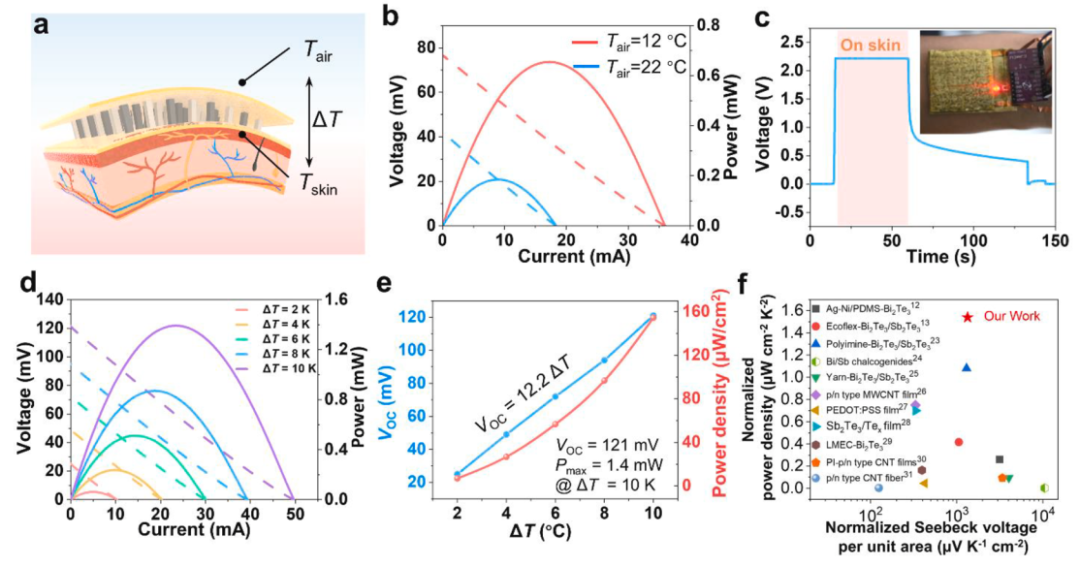

图1.f-TED的设计与制备流程示意图。

图2.f-TED的电学性能。

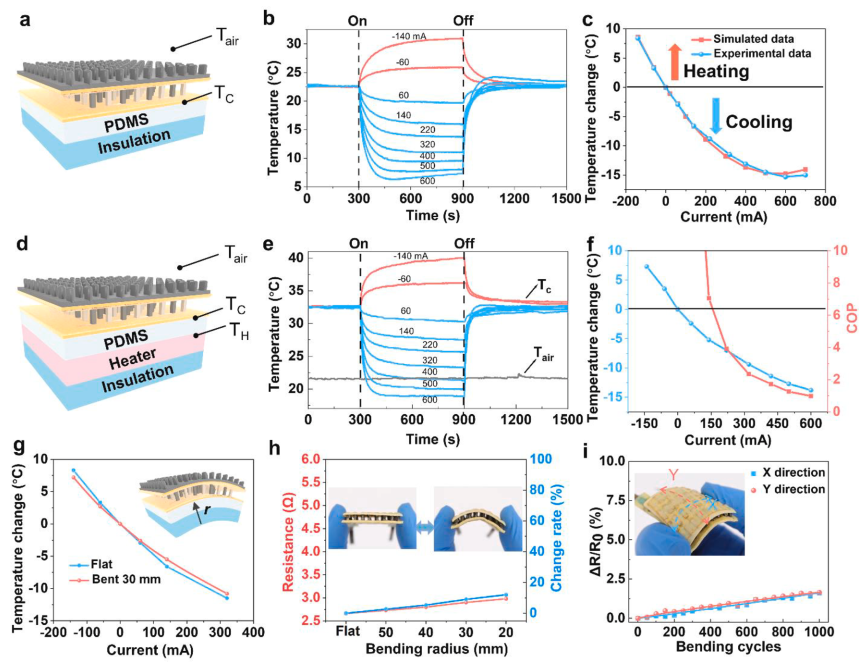

图3.f-TED的冷却和加热性能。

图5.f-TED的热管理性能。
