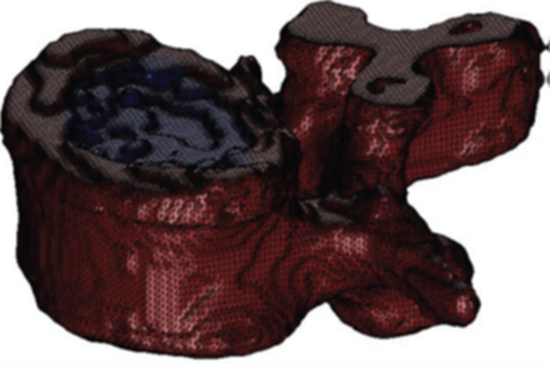

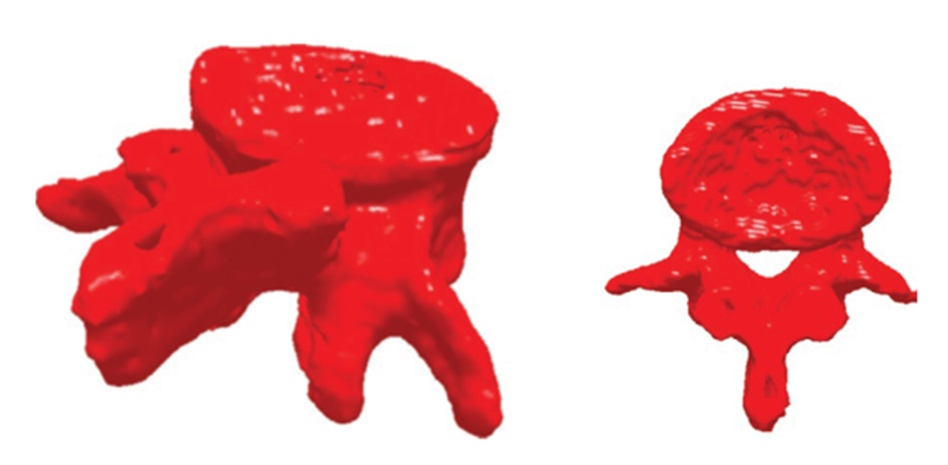

Infosys团队使用了一个老年骨质疏松患者椎骨的50张计算机断层扫描(CT)图像,这些CT扫描图像用于生成患者特定的3D CAD模型,该模型包含患者椎骨孔隙的确切形状和大小。在使用CAD模型进一步用FEA进行断裂风险分析之前,将CAD模型校准到实际尺寸大小。
MSC Nastran助力Infosy公司精确评估骨折风险的图3
图:在导出模型到Patran之前,CAD模型被校准到实际尺寸

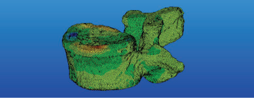

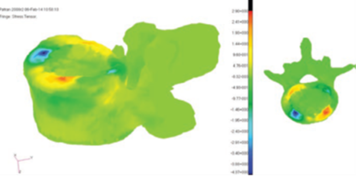

Infosys的工程师通过考虑骨质疏松患者椎骨的实际形状和尺寸的3D模型,使用Patran中的CTETRA单元创建了FEA模型,保持网格质量参数以提高分析精度。从文献关于皮质骨和松质骨的物理测试结果中获得了两种类型的材料特性,该研究在腰椎直立坐姿时使用了1000N 的压力,这是文献中发现的典型值。尽管这有点保守,然而,负荷很大程度上取决于身体的姿势。椎骨的底部是固定的。考虑到孔隙的形状、大小和材料特性,所以使用椎骨中产生的压应力来计算患者特定的骨折风险系素。
MSC Nastran助力Infosy公司精确评估骨折风险的图4
图:Patran中椎骨的网格模型
MSC Nastran助力Infosy公司精确评估骨折风险的图5
图:椎骨出现的压应力模式
结果
Infosys开发的骨质疏松症创新解决方案使用了计算机辅助设计和FEA分析来定量评估椎骨骨折风险。通过模拟计算的应力在确定骨折风险方面提供了比传统BMD测量更准确的评估,它应用了机械工程中的最佳实践来理解椎骨的生物力学特性。
