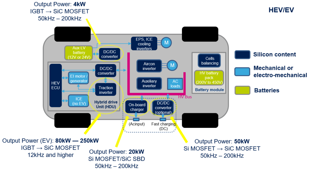

1.400V高压系统
400V高压系统通常包括:电池、电机、电控、充电机(OBC)、高低压转换器(DC/DC)、高压控制盒(PDU)、连接器及线束、电机/电池热管理相关零部件。从核心部件功能上看:
  • 电池是所有电器的供电单元,PDU对电池、电路起保护作用;
  • 驱动电机及控制器是动力源,将电能转化为机械能;
  • DC/DC对高低压进行转化,满足车内低电压器件用电需求;
  • OBC将充电桩的交流电转换成直流电进而通过分线盒给电池充电。

400V电子电器架构

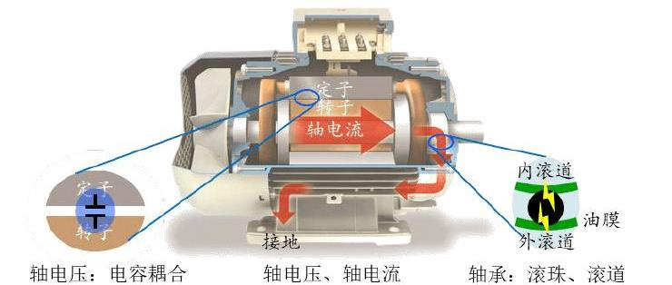

  • 轴电压的产生:电机控制器供电为变频电源,含有高次谐波分量,逆变器、定子绕组、机壳形成回路,产生感应电压,称为共模电压,在此回路上产生高频电流。由于电磁感应原理,电机轴两端形成感应电压,成为轴电压,一般来说无法避免。
  • 转子、电机轴、轴承形成闭合回路,轴承滚珠与滚道内表面为点接触,若轴电压过高,容易击穿油膜后形成回路,轴电流出现导致轴承腐蚀。
  • 800V的逆变器应用SiC,导致电压变化频率高,轴电流增大,轴承防腐蚀要求增加。
  • 同时,由于电压/开关频率增加,800V电机内部的绝缘/EMC防护等级要求提升。

800V应用SiC造成轴电流增加大而击穿油膜风险增加

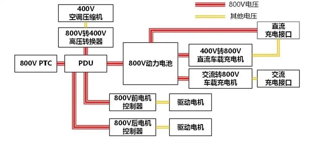

在高电压平台方面,第一个吃螃蟹的是2019年上市的保时捷Taycan。出于对充电速度和持续性能的追求,Taycan率先量产了800V电压平台。
对于仅能支持400V平台的空调压缩机,保时捷配备了一个800转400V的转换器专门用于其供电,以保证车型整体的开发进度,采取了800V空调压缩机量产后再升级替代的路线。
对于如何兼容现有的400V充电桩问题,Taycan选择了额外搭载一台直流OBC,首先将400V充电桩输出的充电电压升至800V后再对电池充电。

保时捷Taycan高压架构解析
不惜在车上增加如此复杂的电压转换设备,保时捷Taycan最主要的目的就是要缩短用户在充电上付出的时间成本。
