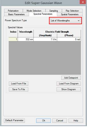

2. 光源对话框:光谱参数
VirtualLab运用:将测量光谱数据导入到光源的图1
如果模拟的光源既不是单色光也不是一个简单的RGB光源,那么功率谱类型(the Power Spectrum Type)必须设置为波长列表(List of Wavelengths)。

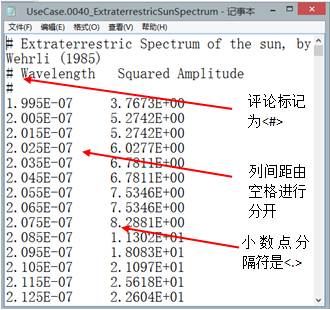

3. 数据文件
VirtualLab运用:将测量光谱数据导入到光源的图2
■ 包含光谱数据的文本文件必须在独立的列中包含波长对[m]和光谱权重。
■ 权重可以参考振幅(V/m)或强度(V2/m2)。
■ 而且,文件必须使用特殊的格式。

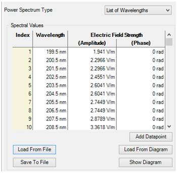

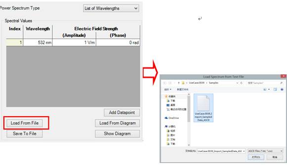

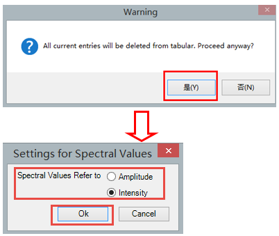

4. 从文本文件加载数据Ⅰ
VirtualLab运用:将测量光谱数据导入到光源的图3
■ 单击“Load From File”打开一个文件对话框以用于导入ASCII文件。
■ 选择一个特定的文本文件加载后,需要确认丢弃所有旧表格中的条目。
■ 另一个对话框要求定义光谱权重参考量。
■ 在当前示例文件的情况下,为了让VirtualLab准确地读取数据,我们必须选择“Intensity”(强度)。

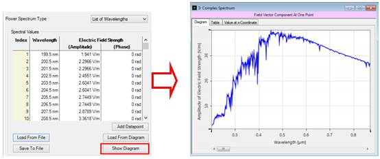

7. 检查功率谱
通过单击“Show Diagram”以打开图表从而检查所导入光谱。
VirtualLab运用:将测量光谱数据导入到光源的图6

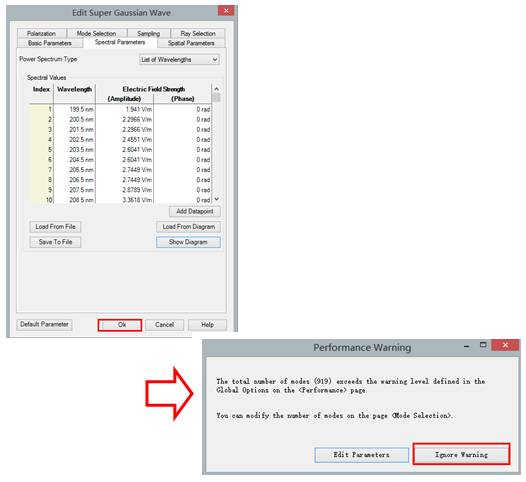

8. 生成光分布
VirtualLab运用:将测量光谱数据导入到光源的图7
■ 通过点击“OK”关闭编辑对话框时可能会出现一个关于所生成的模式总数量的警告消息。
■ 所以我们必须决定这对于性能是否是至关重要的。
■ 在此示例中,我们可以忽略警告。

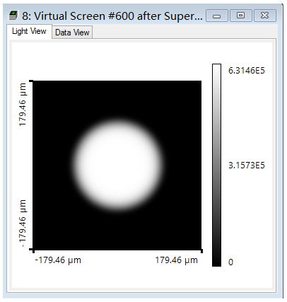

9. 由此产生的光分布
VirtualLab运用:将测量光谱数据导入到光源的图8
我们将得到一个扩展的光分布。
其光视图显示源于太阳光谱的混合颜色。
