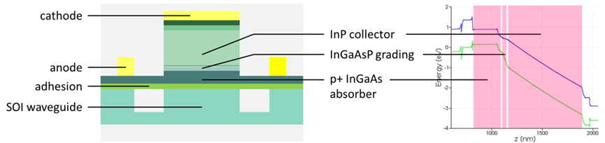

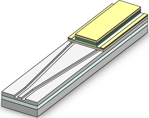

本例中光电探测器是基于集成在硅基光子系统上的InP/InGaAs混合波导光电二极管所设计的[2]。其包括100nm厚的InP键合/匹配层、250nm厚的GaAs吸收体和700nm厚的In P本征收集层。材料堆叠和相关的带结构如下图所示。测量了长度为25um、50um和150um的光电探测器[2]。

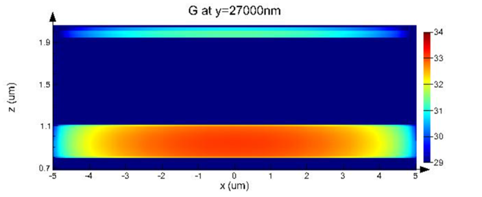

使用FDTD求解器,计算出不同结构参数下光电探测器中的光场变化(主要以电场E的形式表示)。
Lumerical 单行载流子光电探测器仿真方法的图3

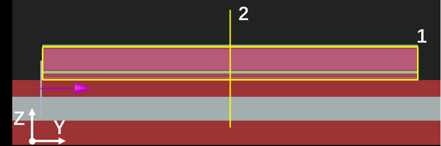

光电探测器样光传播方向(Y)的截面
Lumerical 单行载流子光电探测器仿真方法的图4
监视器1中的光场分布(YZ方向)

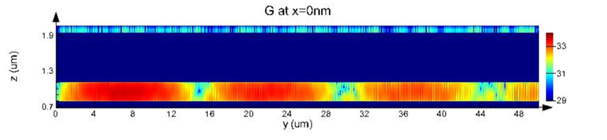

在得到光场后,软件内置的分析脚本将自动的计算出光产生速率,同时会根据光生成率在光传播方向(y)上的平均值生成一个文件,此文件将在CHARGE中用于电学仿真。
Lumerical 单行载流子光电探测器仿真方法的图5
光生成速率的平均值示意图
产生速率分析还基于输入功率和器件体积来计算光电探测器的响应度。因此调整光电探测器的(Y方向)的长度,可以初步观察到响应度的变化。

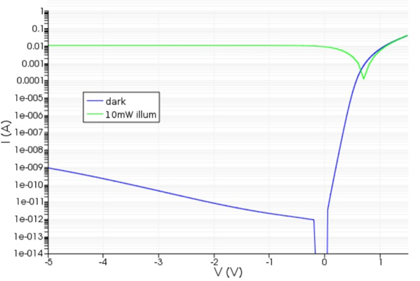

稳态:暗电流和响应
文献中[2]测量到的暗电流小于10nA。为了模拟光电探测器的稳态特性,我们将FDTD中计算出的长度为50μm的光电探测器的光学生成率导入到CHARGE电学仿真当中,将偏置从-5V扫到1.5V,进行暗电流模拟和响应模拟。从光电流响应来看,响应度为1.07A/W,表明复合损耗可忽略不计。通过减少InGaAs吸收层中的载流子寿命,5V反向偏压下的暗电流被设置为~1nA。

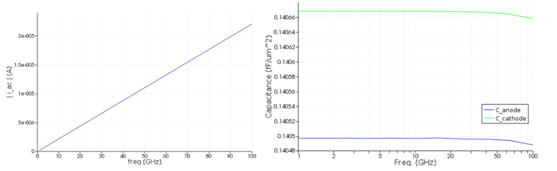

将光电探测器的触点反向偏置,偏置电压(dc)从0扫描到5V,并在5V时进行小信号分析。对于0.001V的小信号交流电压,在1GHz至100GHz的频率范围内进行小信号分析。仿真运行完,可以将触点处的小信号交流电与频率的函数关系图。下图(左)显示了阳极触点处小信号电流的大小。由于光电探测器的导纳随频率线性增加,电流与频率的关系曲线是一条直线。我们还可以计算光电探测器的导纳,从而计算作为频率函数的电容值(图右)。
Lumerical 单行载流子光电探测器仿真方法的图9
根据该响应,在整个频率范围内,收集层电容为0.14fF/μm2。RC带宽分析中应包括附加寄生电容。

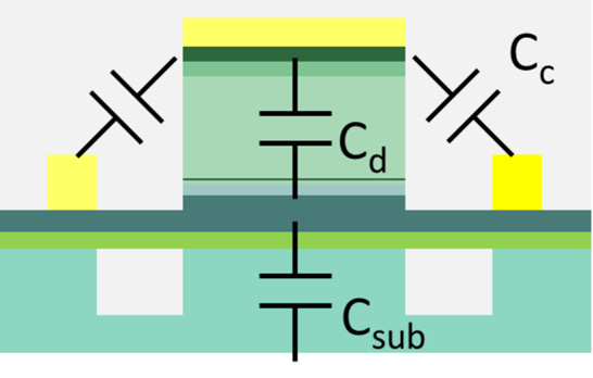

假设导电衬底,p+吸收层和衬底之间存在寄生电容(由非有意掺杂的硅波导层和掩埋氧化物绝缘构成)。假设二氧化硅层厚2μm和硅层厚0.7μm,计算得平板电容为 Csub=0.013fF/μm2。注意,吸收层也用于接触器件(阳极),其表面积约为光电探测器的两倍。此外,金属阳极和阴极接触的静态场分析(不包括集中在光电探测器中的场)给出了Cc=0.07fF/μm的小接触电容(注意长度单位)。则总电容为:
Lumerical 单行载流子光电探测器仿真方法的图11
因此对于50μm x 10μm光电探测器,其值约为80fF。

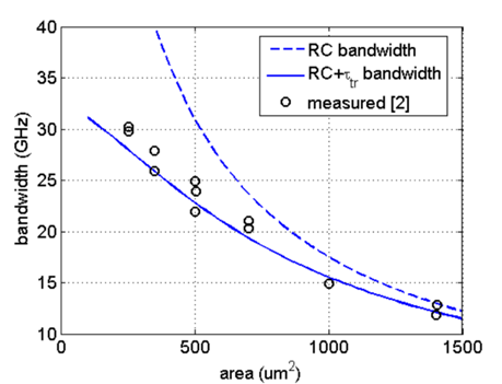

其与光电探测器面积无关。总带宽由传输时间和RC限制的确定,此外,这些参数也可用于填充等效电路模型。
Lumerical 单行载流子光电探测器仿真方法的图16
根据分析模拟电容和渡越时间以及提取的电阻(负载和接触)构建的模型,可以发现光电探测器与其面积相关的带宽与文献[2]测量的响应非常一致。
