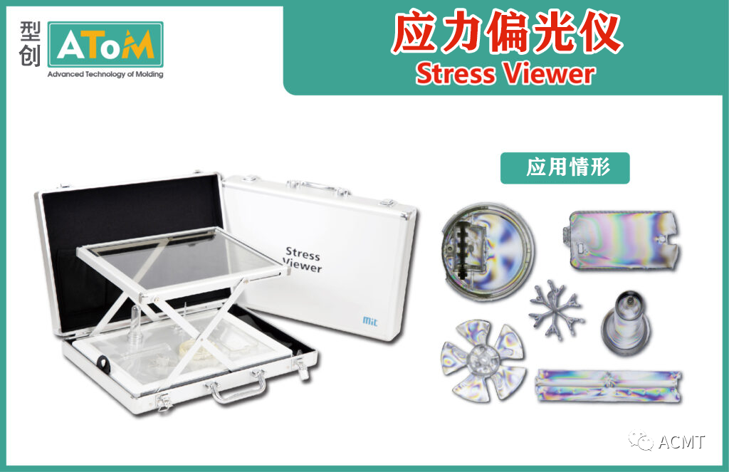

穿透式应力偏光仪为一种非破坏性定性观测的量测设备,是利用塑料分子结构受应力作用下的双折射率性质,来观测塑件的光弹特性变化情形。只要将透明塑料件或透光件产品或试片放置于观测窗口内,藉由塑料双折射现象及光弹特性可将白色光源经由偏光片偏折后,形成可视觉观测的彩色条纹,由所显示的条纹形式与条纹密度,可以观测塑料件内部的残留应力程度
透过穿透式应力偏光仪,可快速简易检测塑件内部残留应力,进一步了解应力分布情况,并可藉由专业技术判读、反馈与顾问服务,及早找出残留应力的成因并提供合适的解决方法,优化模具设计与塑件产品质量。

✅ 非破坏性穿透式偏光技术。
✅ 直接观察塑胶产品残留应力分布。
✅ 背光式光源模块适用于各式透明塑件。
✅ 手提式设计,重量轻盈,携带方便,可在成型机台旁实时使用。
