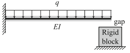

考虑受均布荷载作用的悬臂梁,梁的自由端受刚性块的限制,如下图所示,梁的末端与刚性块之间存在一个小间隙。均布荷载 =1 kN/m,梁长 =1 m,抗弯刚度 EI= N ,初始间隙 =1 mm。
非线性有限元编程 | 接触(1)的图1
悬臂梁由带间隙的刚性块支撑的悬臂梁

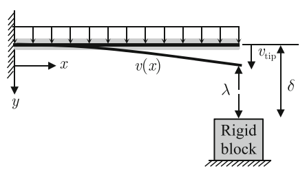

得出的挠度值大于间隙 ,即可判定两者发生了接触,假定接触只发生在梁的尖端,即单点接触。由于刚块阻止了梁的弯曲,其效果可以通过施加一个力来模拟,即一个接触力( ),使梁不能穿透刚性块。
由于梁的挠度较小,因此对两种荷载的影响采用叠加规则,梁在末端力(负号表示接触力与均布荷载方向相反)作用下的挠度曲线和末端挠度可表示为:
根据叠加原则,
非线性有限元编程 | 接触(1)的图2
带接触力的悬臂梁模型
计算得出接触力 为 75N。

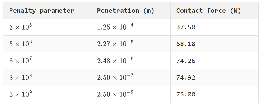

其中, 被称为罚系数,有时也被称为罚刚度。可以想象一下,接触过程中有了少量的渗透,然后通过施加一个大的力来“惩罚”它。将接触力带入 ,得到:
通过赋予 不同的值,可得到不同的渗透量,及接触力,汇总如下表:
非线性有限元编程 | 接触(1)的图3
从上表可以看出,随着罚系数量级的增大,渗透量逐渐减小,接触力逐渐收敛于解析解 75N。
