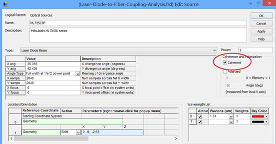

我们在FRED中使用激光二极管束光源类型对激光二极管光源建模,以及设置光源产生相干输出。

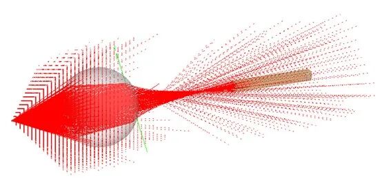

激光二极管光源耦合到光纤的图1
图1. 激光二极管光源编辑
注意到在激光二极管光束光源的设置里面,发散角由功率的1/e2标准定义。这就要求制造商提供的发散角要乘以一个开方因子。

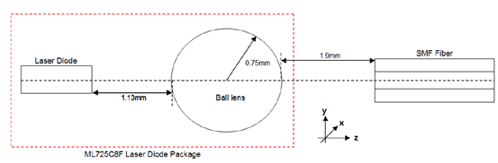

图2. 球透镜封装的激光二极管耦合到光纤系统原理图(侧视图)
直径为1.5mm的球透镜是Mitsubishi激光二极管集成的一部分,它的位置在距离激光二极管发射表面1.88mm处。

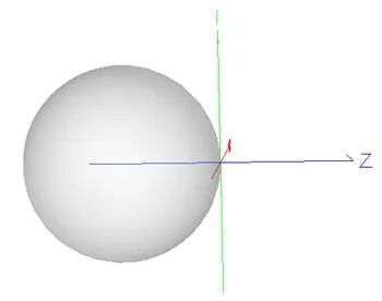

在FRED中使用球形元件基元,就可以创建该透镜。为方便起见,全局坐标原点选在球透镜的输出表面与光轴的交点处。
激光二极管光源耦合到光纤的图3
图3. 全局坐标原点的定义

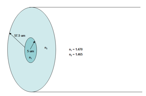

模型中使用的单模光纤(SMF)位于距离全局坐标原点1.9mm处,它的结构(由下图定义)基于单模光纤的典型值。光纤纤心的半径是5μm,且由直径为125μm包层包裹着。纤心和包层的折射率大小分别是1.465和1.47,它们之间的折射率差为0.36%。
激光二极管光源耦合到光纤的图4
图4. 单模光纤示意图

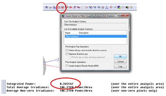

追迹完从具有2048×2048个样本点的光源发出的光线后,当我们计算辐射照度时,输出窗口里就会显示出到达光纤接口后面的分析面处的光源功率值。
激光二极管光源耦合到光纤的图11
图7. 分析面处的积分功率值

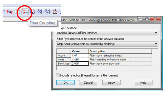

可以看出,26.55%的光功率到达了分析面。为了确定到光纤模式中的耦合,这里使用了FRED光纤耦合效率分析。注意到0.005mm的光纤纤芯半径在这里需要准确的输入。
激光二极管光源耦合到光纤的图12
图.8 光纤耦合效率分析对话框

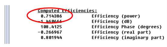

点击完OK后,结果会显示在输出窗口中。
激光二极管光源耦合到光纤的图13
图9. 光纤耦合效率显示在输出窗口
可以看出,耦合效率为71.44%。因此,在这个系统总的耦合功率百分比为71.44%*26.55% = 19.0%。
ML725C8F激光二极管工作光源是在5mW,因此在该配置中,光纤传输的信号差点不到1mW。

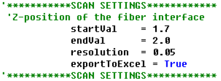

这三个脚本之间是相似的:通过用户控制的步长,每个脚本调整了光纤的位置、计算了耦合系数并打印到输出窗口或者到Microsoft Excel电子表格中(如果有需要)。
纵向对齐灵敏度
在距离扫描脚本文本的顶端,用户输入光纤的开始和结束位置,以及希望运行的扫描分辨率(步长)。
如果用户希望FRED将数据打印到Microsoft Excel电子表格中并绘图,就要设置exportToExcel标签值为True。
激光二极管光源耦合到光纤的图14

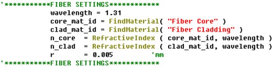

就在这定义了光纤的参数,这只是用于光纤耦合效率的计算。
激光二极管光源耦合到光纤的图15

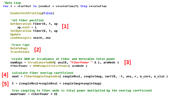

头部打印出来后,脚本的主循环就开始了。这是一个“for”循环,它会一步一步的改变光纤的位置-[1],追迹光线-[2],计算照度并确定总功率-[3],计算光纤耦合效率-[4],最后计算模式功率-[5]。
激光二极管光源耦合到光纤的图16
图10. 位置扫描脚本的主循环
注意到函数FiberCoupleStepIndex返回了两个值-“coupleReal” 和“coupleImag”,这些变量是耦合系数的实部和虚部。

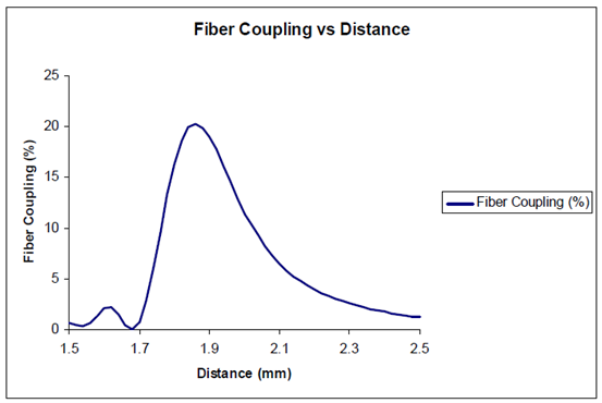

下图表示的是,对于球透镜到光纤的距离从1.5mm到2.5mm变化的结果。
激光二极管光源耦合到光纤的图17
图11. 光纤耦合vs距离
激光二极管的制造商Mitsubishi指定了在距球透镜1.9mm位置处,光纤耦合功率的最大值为0.8mW(16%的效率),FRED在耦合中计算出了稍微偏大的值。这种差异可以解释为:耦合对光纤模式尺寸和折射率分布极为敏感。很遗憾的是,Mitsubishi没有给出使用光纤的具体细节。

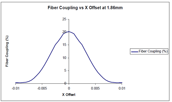

横向准直灵敏度

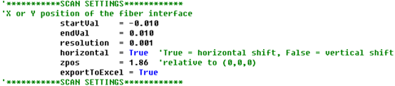

“横向偏移扫描”脚本与之前十分相似,除了用户为扫描定义了如下的参数:
激光二极管光源耦合到光纤的图18
激光二极管光源耦合到光纤的图19
图12. 在Z=1.86mm位置处:光纤耦合vs横向偏移

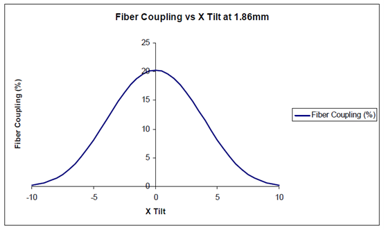

该脚本同样与先前的脚本十分相似,这里用户定义了取向的角度范围。注意到该脚本只是在水平方向倾斜了光纤,并不是一个任意的角度。
激光二极管光源耦合到光纤的图20
图13. 在Z=1.86mm位置处:光纤耦合vs水平方向旋转

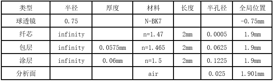

本例系统数据(单位是mm)
激光二极管光源耦合到光纤的图21
