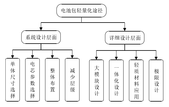

电池包的轻量化大致可以分为两大层面——系统设计层面和详细设计层面。具体细分层级可见下图:
电池包轻量化的5种关键方法的图3
轻量化之余,电池包的结构还依然需要满足机械安全、密封绝缘和防火等安全需求。箱体结构的强度、刚度、耐撞性、稳定性都会对电池包性能产生影响。
轻量化之路中,较为有效的方式有以下5大方法:

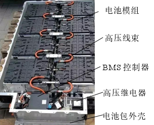

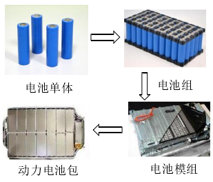

在电池包箱体有限空间内,一定数量电池单体通过特定机械连接和电连接组成电池模组。
根据车用电池包的空间形状与承载特点,电池模组串并联排布组成动力电池系统,电池包中模组布置和结构形式差异较大。
电池单体常用类型有圆柱形、方形铝壳和软包铝塑膜等,此外电池包内部还布置有BMS控制器、高压线束等辅助功能部件。
电池包轻量化的5种关键方法的图4
电池包结构构成
电池包轻量化的5种关键方法的图5
电池包内部功能件

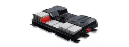

早期电动汽车多由传统燃油车改装而成,动力电池包通常安装在汽车前舱、后备箱、地板底部等位置,如下图所示的日产Leaf“凹”形电池包。
电池包轻量化的5种关键方法的图6
日产Leaf 电池包
车身底部悬置式电池包采用螺栓连接于汽车车架底部,具有设计高效灵活、生产制造独立性好等优点,是乘用车广泛采用的动力电池包结构形式,如日产Leaf、吉利帝豪EV等车型。

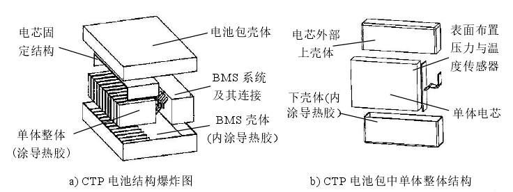

例如宁德时代提出的无模组设计技术(Cell To Pack,CTP),图为宁德时代某CTP系统结构设计。
电池包轻量化的5种关键方法的图10
宁德时代CTP设计应用实例
该CTP设计中,采用了单体和电池管理系统直接固定在电池包壳体中,电芯内置在上下壳体中,壳体内部填充导热胶。
此外,电芯侧壁和电芯壳体间内置压力或者温度传感器,两种传感器协同作用下能够排查不良电芯单体,并且提前探测到电芯可能发生热失控等安全事故。
该设计形式由于不采用模组结构,使电池包体积利用率提升了15-20%;电芯单独装配,降低装配难度,提高生产效率约50%;
更为重要的是,可实现故障电芯的及时检测与更换,电芯壳体加强方案可降低电池包外壳的防护等级。

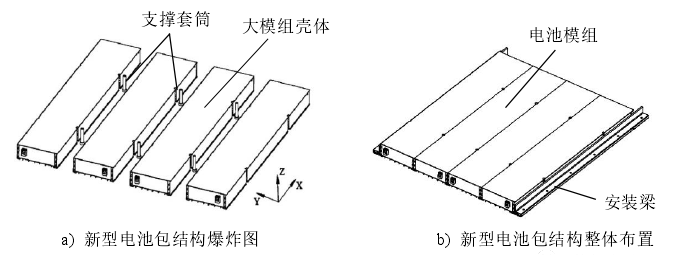

将单体电芯的尺寸和容量增加,致使每个单体电芯分摊的结构件质量减少。例如宁德时代的大模组设计结构:
电池包轻量化的5种关键方法的图11
CATL大模组设计实例
通过大模组设计取消了现有技术中的电池箱体,直接将电池模组通过固定件穿过支撑套筒与安装梁安装在整车上,实现电池包轻量化同时提高了电池包在整车上连接强度。

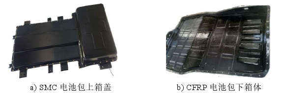

来到非金属材料这边,复合材料可谓是目前的大热门。它所具备的重量极轻、绝缘性能好、加工成型简便的优势在电池包乃至整车上都发扬光大。
目前诸如发动机罩、油底壳、电池包上箱盖等领域中,各种复合材料制成的零部件正在大规模替代传统金属零部件。
电池包轻量化的5种关键方法的图14
复合材料在电池包中的应用

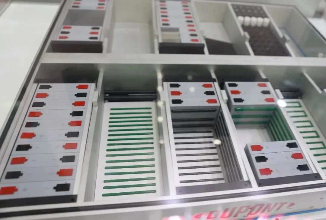

但也要注意,复合材料受制于原料、成本等方面的限制,目前应用比较多的有玻纤增强塑料(SMC),以及各类改性树脂。
数据显示,SMC制成的电池包上箱盖比传统金属材料上盖减重约为38%,碳纤维复合材料应用也在逐渐增多,复合材料减重效果明显。
有部分企业尝试将复合材料应用在电动汽车下底板,但复合材料刚度特性较差,需要加厚尺寸或者采用夹层结构来提升结构的抗弯特性。
同时会在电池包下箱体设计成夹层结构,并在中间层增加金属或者蜂窝铝结构,将金属与非金属结合,具有轻质高强、耐撞性好等诸多优点。

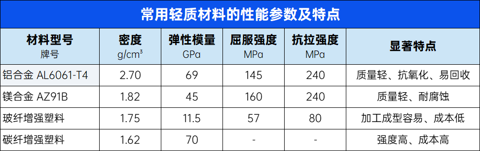

下表例举了各种轻质材料的性能参数及特点:
电池包轻量化的5种关键方法的图15
镁铝合金、复合材料等轻质材料在电池包结构轻量化设计中减重效果显著,但目前轻质材料应用在电池包结构设计中存在以下2点不足:
  • 结合电池包关键性能开发出性能和轻量化效果均优的电池包结构欠缺,可借鉴的研究成果、设计方法不多;
  • 合适的材料用在合适的位置在电池包结构设计中已有初步应用,但对电池包多材料选型方法,结合性能约束的多材料设计方法研究不足。
