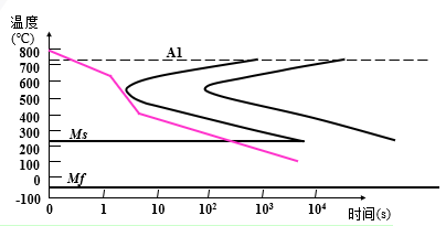

共析钢过冷奥氏体等温转变曲线的建立(金相硬度法)
也称“TTT曲线”(Time-Temperature-Transformation Curve),因形状类似“C”,常称“C曲线”。
金属材料力学性能与热处理工艺知识的图10
借助“C曲线”,可以了解奥氏体在不同的冷却条件下转变成何种组织以及转变产物的性能,为正确制定和选择热处理工艺提供理论依据。

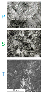

1)珠光体型转变(又称高温转变)
转变温度: A1~550℃转变产物:珠光体
A1~6500℃:珠光体片层较粗,P(珠光体-pearlite )
6500℃~6000℃:珠光体层片较细,S(索氏体-sorbite )
6000℃~5500℃:珠光体层片极细,T (屈氏体-troolstite)
金属材料力学性能与热处理工艺知识的图12
珠光体的铁素体和渗碳体层片粗细与转变温度有关。温度越低,珠光体的层片越细。层片变细,强度硬度增加,塑性韧性有所增加。

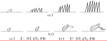

2)贝氏体型转变(又称中温转变)
转变温度: 550-Ms230℃
转变产物:贝氏体 Bbainite——由过饱和F和渗碳体组成的混合物。
金属材料力学性能与热处理工艺知识的图13
550~350℃:上贝氏体(upper bainite )(B)羽毛状组织,强度与塑性都较低,脆性很高。
350℃~ Ms:下贝氏体(lower bainite )(B)针片状组织,综合性能好。

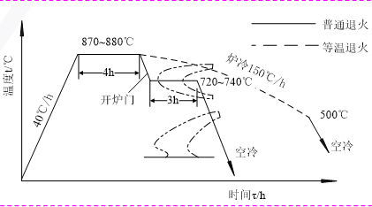

退火
定义将金属加热到一定温度,保持足够时间,然后以适宜速度冷却
目的:
  • 细化晶粒;
  • 降低硬度,改善钢的成形和切削加工性能;
  • 消除内应力。
分类:按退火的目的和工艺特点可分为完全退火、不完全退火、等温退火、球化退火、去应力退火等。
完全退火(full annealing)
l适用范围:亚共析钢
l加热温度:Ac3+3050℃
l目的细化组织,降低硬度,改善切削加工性,
            消除内应力
l室温组织:F+P
金属材料力学性能与热处理工艺知识的图20
球化退火(spheroidizing annealing )
  • 适用范围:共析钢和过共析钢
  • 加热温度: Ac1+20~30℃
  • 目的:使网状或片状Fe3C球化
  • 组织:球状珠光体
金属材料力学性能与热处理工艺知识的图21

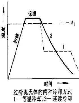

等温退火(isothermal annealing )
  • 工艺:加热到Ac1+30~50℃或Ac3+30~50℃,保温后,迅速冷却至Ar1以下某一位温度,待A都变为P类组织,出炉空冷。
  • 组织:P类
  • 优点退火时间短,组织均匀
金属材料力学性能与热处理工艺知识的图22

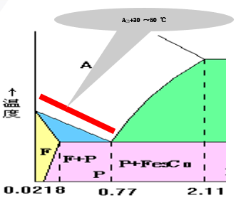

淬火
金属材料力学性能与热处理工艺知识的图25
目的:获得M或B下组织,提高钢的的硬度和耐磨性。
淬火温度的选择
  • 亚共析钢:AC3+30~50 ℃;
  • 共析钢及过共析钢:AC1+30~50℃。
