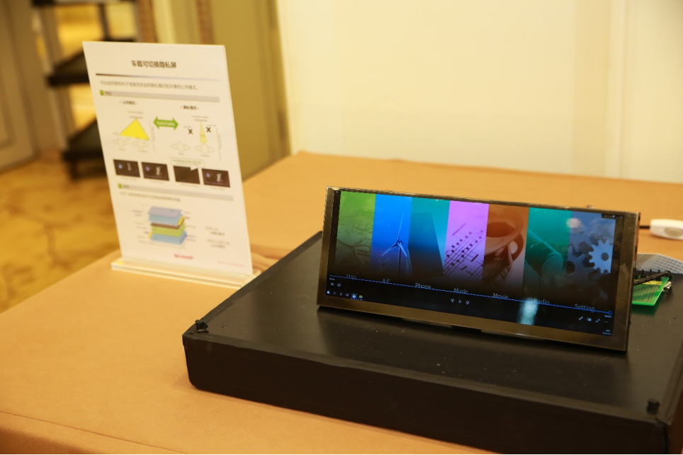

重磅!液晶之父夏普光学新产品迭出,展现硬核技术力的图5车载可切换隐私屏产品
该款针对车载副驾显示的可切换隐私屏产品,通过夏普独创的双背光技术,可以让该显示屏在窄视角的隐私模式与广视角的公共模式之间切换。在隐私模式下,从左45°视角观看,屏显亮度仅有正常视角下的0.3%,实现极佳的隐私效果。而在公共模式下,配合夏普独特的导光板和膜层设计,该副驾屏向左视角可达60°,而向右视角仅为20°,可实现具有实用价值的车载非对称视角设计。
重磅!液晶之父夏普光学新产品迭出,展现硬核技术力的图62023夏普光学新技术展会之车载可切换隐私屏产品

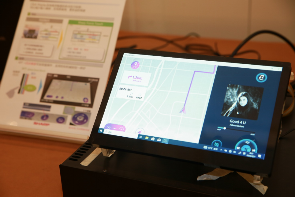

重磅!液晶之父夏普光学新产品迭出,展现硬核技术力的图7车载压感反馈技术
在新能源与智能汽车飞速发展的大环境下,车载中控大屏正在成为大势所趋,越来越多的操作需要通过触控屏进行,而在复杂的道路环境下,各种原因导致的误触对正常驾驶的干扰也正在成为不可忽视的问题。夏普有针对性地开发出车载压感反馈技术产品,可以实现高灵敏度的多点压力检测,区分“触摸”与“按压”,从而规避误触导致的输入错误,提高实用性与安全性。此外,配合独特的凹点盖板,还可以在压感反馈屏上实现手感更佳的盲操作,获得接近实体按键的实用性。

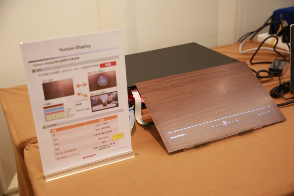

重磅!液晶之父夏普光学新产品迭出,展现硬核技术力的图9车载装饰面显示技术
夏普针对新能源汽车内饰显示场景,开发出Texture Display技术,通过一张独特的显示盖板膜层,使显示屏在关闭时,具有正常汽车内饰造型与质感(现场展示了类木纹材质),而在显示屏打开时,又具有较高的透过率,能以相对小的亮度和分辨率损失显示画面。配合高亮度的Mini LED背光,当前情况下可以在装饰盖板30%透过率下实现约400nit亮度,接下来夏普还将进一步提高透过率至70%,以实现更好的显示效果与更低的功耗。
重磅!液晶之父夏普光学新产品迭出,展现硬核技术力的图102023夏普光学新技术展会之车载装饰面显示技术

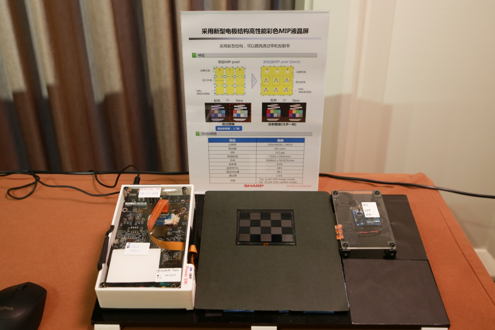

重磅!液晶之父夏普光学新产品迭出,展现硬核技术力的图16高性能彩色MIP(Memory in Pixel)液晶屏
在追求极限低功耗的道路上,夏普还推出了一款采用了新型电极结构的高性能彩色MIP液晶屏,通过在像素电路内部构建存储器,记忆灰阶状态,可以在1Hz刷新率的低功耗基础上进一步实现像素静止模式,进而大幅压低功耗,从而极大延长了诸如GPS手表等专业应用的续航能力。夏普第三代MIP可以实现更高的反射与透射效果,针对户外穿戴产品,使其背光透射与强光反射时显示效果更佳。夏普MIP技术已在专业户外穿戴产品上获得长期应用。
重磅!液晶之父夏普光学新产品迭出,展现硬核技术力的图172023夏普光学新技术展会之高性能彩色MIP(Memory in Pixel)液晶屏

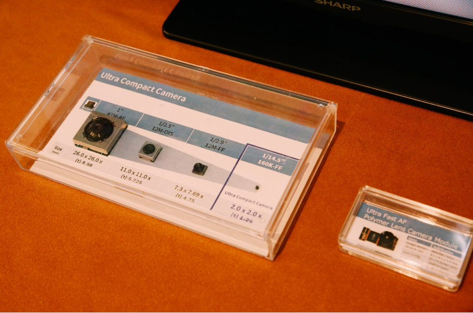

重磅!液晶之父夏普光学新产品迭出,展现硬核技术力的图18XR应用超高速自动对焦摄像头、超紧凑「IR」和「B/W」摄像头
除显示领域外,夏普在光学与半导体领域也有长期而丰富的积累。针对XR用途,特别是以VR+自动对焦摄像头来实现瞬时呈现与真实世界无边界的鲜明影像(See-through)方案,夏普针对性地开发了若干摄像头。普通摄像头自动对焦通常需要10ms以上,在VR See-through模式下,若不能快速对焦,将极大影响透视体验。夏普1/3.06” 13M-AF超高速对焦摄像头与普通VCM对焦相比,可在1ms以内实现快速而准确的对焦,实现肉眼所见的真实感。不会对人产生眩晕感,且不使用磁铁,无可动AF结构设计,即便剧烈震动画面依然保持稳定,是See-through方案必不可少的组成部分。
重磅!液晶之父夏普光学新产品迭出,展现硬核技术力的图192023夏普光学新技术展会之XR应用超高速对焦摄像头、超紧凑「IR」和「B/W」摄像头
而针对XR市场越来越强的环境、态势感知需求,AR/VR产品搭载的摄像头数量正在逐渐增多,开发更加精巧的摄像头成为当务之急。夏普针对这一需求推出一款搭载1/14.5”Sensor、像素为400×400的超微型「IR」和「B/W」摄像头,模组体积仅2.0×2.0×(t)1.96mm,用于眼球/人脸追踪以及人脸识别功能,给予未来XR产品更多高集成度的选择。

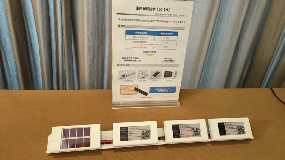

除以上重点技术,夏普还展示了诸如LC-LH(室内光伏电技术)、使用IGZO背板的E ink电子纸彩色墨水屏等诸多其他产品。
LC-LH室内光伏技术采用集成染料光敏技术,具有较高的室内可见光转换效率,最高可达20%,不依赖红外、紫外等波段(晶体硅太阳能电池通常室内转换效率不足5%,非晶硅太阳能电池室内转换效率在10%左右),对室内低照度场景较为友好,目前可以用于带动电子墨水瓶制作的电子标签、电子站牌,以及蓝牙信标、低功耗传感器等产品,未来夏普还将积极拓展更多应用场景。作为一种LCD技术非显示应用拓展,该LC-LH技术可以使用LCD工厂通用设备和工艺生产,对于面板厂抵御产业周期带来的盈亏波动有积极意义。开发各种非显示类应用也是许多大面板厂积极研发的技术方向,而夏普在该领域积累颇丰,具备优势。

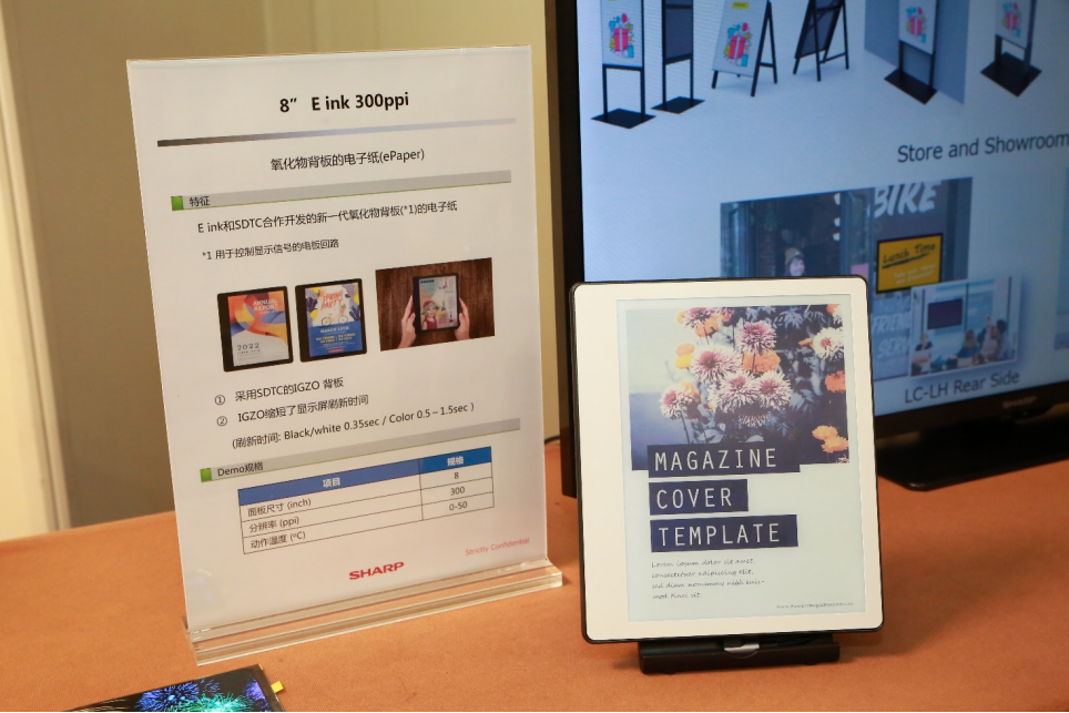

而IGZO背板E ink屏幕则是由夏普与E ink共同开发,采用夏普极为擅长的氧化物背板技术控制电子墨水显示信号,较之普通的E ink屏,在刷新速度上有显著提高,黑白切换仅需0.35s,彩色切换也仅需0.5~1.5s,并支持全彩和更大尺寸显示。
重磅!液晶之父夏普光学新产品迭出,展现硬核技术力的图232023夏普光学新技术展会之使用IGZO背板的E ink电子纸彩色墨水屏
