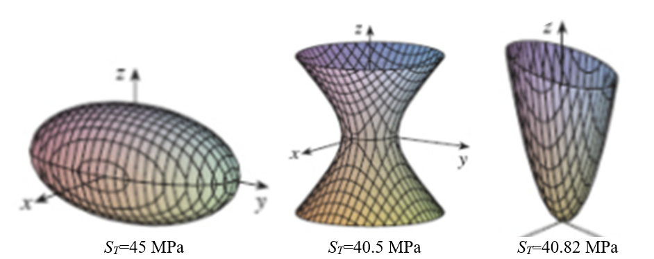

破坏包络面的形态在原来的Tsai-Wu准则中,其实是不确定的,认为破坏包络面封闭,那是从有限强度的假设得出的一个一厢情愿的观念,缺乏充分的数学依据。所谓有限强度的假设,其本身,既不必要也不充分,事实上,各向同性材料,作为横观各向同性材料的一个特例,其在静水压力下的强度通常都认为是无限的。破坏包络面的形态在原来的Tsai-Wu准则中的不确定性,可以从如下的简单例子充分展示。因为横观各向同性的条件的利用,即便应力状态仅涉及材料主轴方向的正应力,破坏包络面也与横向剪切强度有关。按原来的Tsai-Wu准则,以WWFE-II[6]中的T300/PR-319为例,其中的横向剪切强度为ST=45 MPa,这时破坏包络面为一椭球;如果横向剪切强度是一个通过测量所得的材料常数的话,它有10%的误差,那是不足为奇的,因此,ST=40.5 MPa是一个完全可能的值,这时,在其他强度参数都不变的的条件下,破坏包络面就会是一个单叶椭圆双曲面;而如果ST取一个特定的中间值,如40.82 MPa,这时的破坏包络面将是一个椭圆抛物面。这三种不同的情形分别示意如下三图。作为一准则,其破坏包络面的形态如此地不确定,是其在一般情况下应用不靠谱的根本原因所在。
理性化了的Tsai-Wu破坏准则的图6
