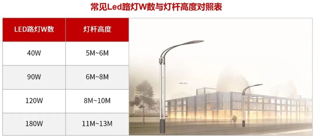

三、路灯照明灯具的功率选用标准
RS瑞森半导体LLC恒流方案在路灯照明的案例分享的图3
RS瑞森半导体LLC恒流方案在路灯照明的案例分享的图4

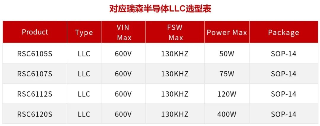

四、120W路灯电源案例分享设计资料
4.1根据对应表型号:120W路灯对应驱动芯片型号是RSC6112S
RSC6112S芯片是适用于120W功率段 LLC 谐振拓扑,带有半桥驱动的恒流控制电路的芯片,最高工作频率在130KHZ;内部集成的模块包括:逻辑输入信号处理电路、欠压检测电路、过压保护电路、过温保护电路、CS反馈信号整流电路、误差放大器电路、压控振荡电路、电流过零检测电路(ZCD)、电平位移电路等模块;

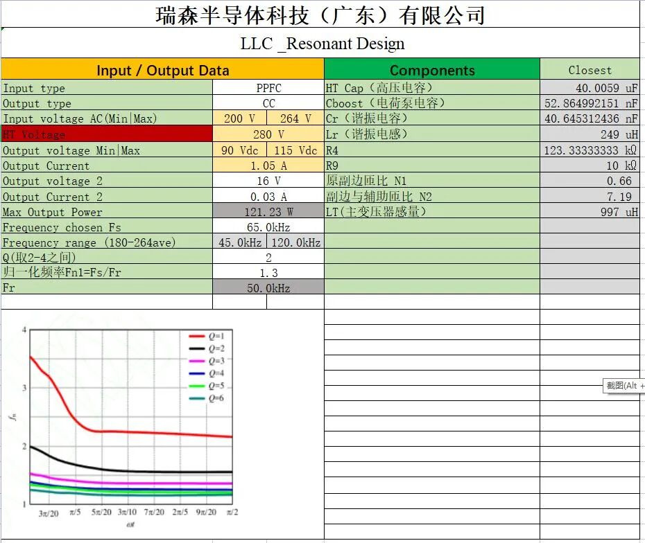

4.3根据下表的计算出关键参数的参数值,如谐振电感,谐振电容,电荷泵电容,高压电容,变压器的匝比,反馈的比值等关键器件;
RS瑞森半导体LLC恒流方案在路灯照明的案例分享的图5

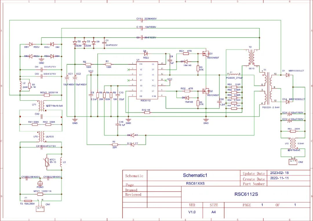

4.5接下来进行原图制作与PCB layout,分享实际案例的原理图(输入180-264V/50HZ,输出85-115V1050mA,浪涌6KV,高PF无频闪方案)如下:
RS瑞森半导体LLC恒流方案在路灯照明的案例分享的图6

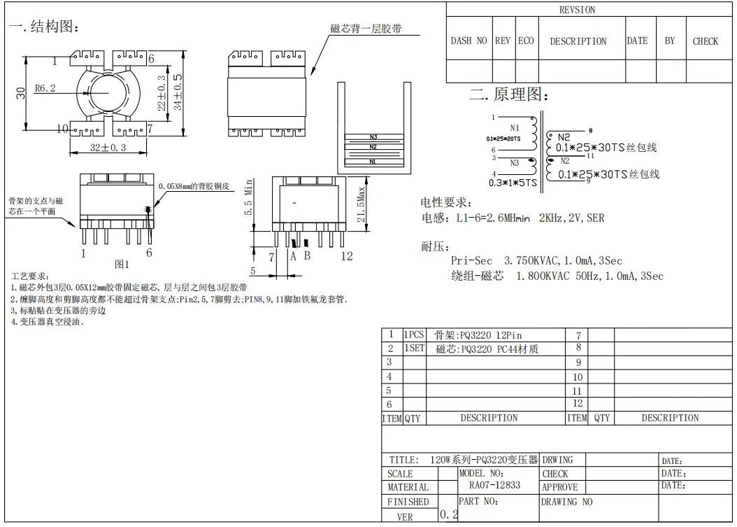

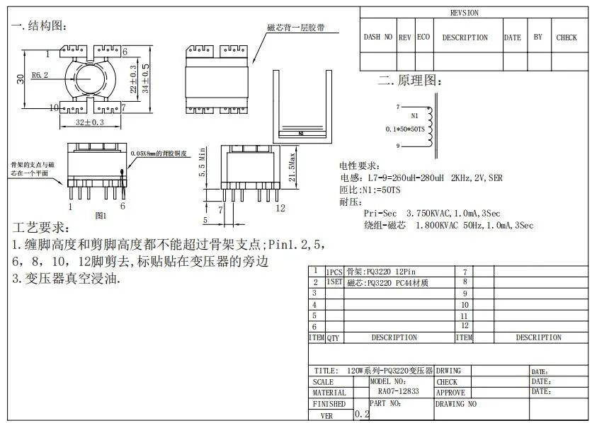

4.6 接下来制作BOM物料清单与变压器谐振电感图档,分享实际案例的(输入180-264V/50HZ,输出85-115V1050mA,浪涌6KV,高PF无频闪方案)。
RS瑞森半导体LLC恒流方案在路灯照明的案例分享的图7
主要变压参数
RS瑞森半导体LLC恒流方案在路灯照明的案例分享的图8
谐振电感参数
RS瑞森半导体LLC恒流方案在路灯照明的案例分享的图9

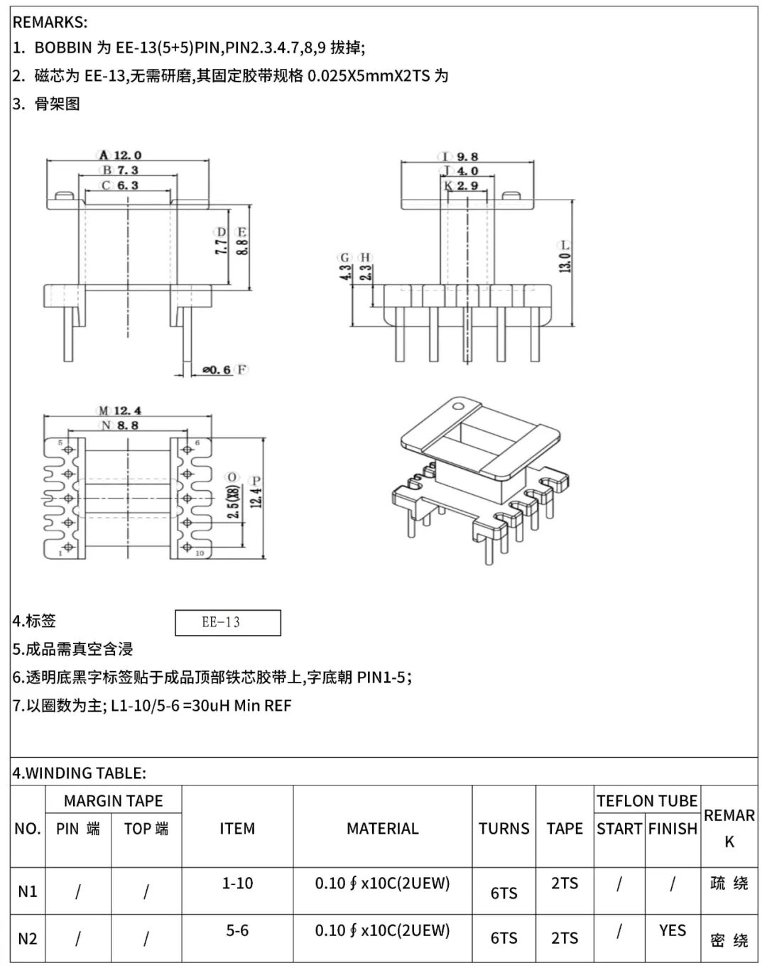

EE13互感电感参数
RS瑞森半导体LLC恒流方案在路灯照明的案例分享的图10

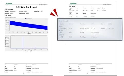

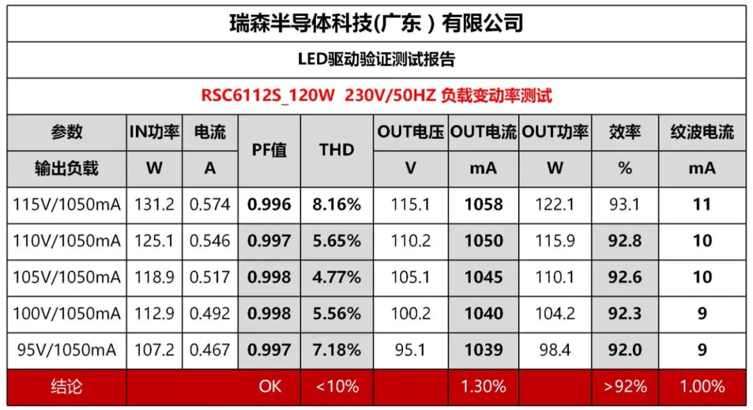

LED驱动整机性能与频闪系数测试
优秀的频闪指标(SVM0.03,PST 0.004),符合健康照明。
RS瑞森半导体LLC恒流方案在路灯照明的案例分享的图11
RS瑞森半导体LLC恒流方案在路灯照明的案例分享的图12
