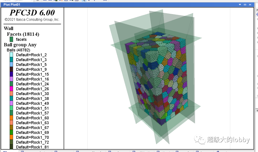

2 构建rblock
    使用rblock构建的命令自动进行GBM范围划分
model restore "SampleFirst"
rblock construct from-balls polydisperse true ball delete
model save "rblock_Sample"

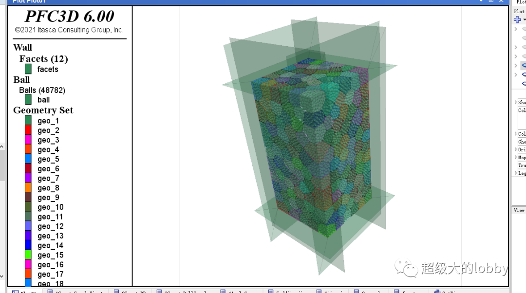

【PFC6.0.30】三维Cluster模拟GBM矿物晶粒岩石单轴的图2

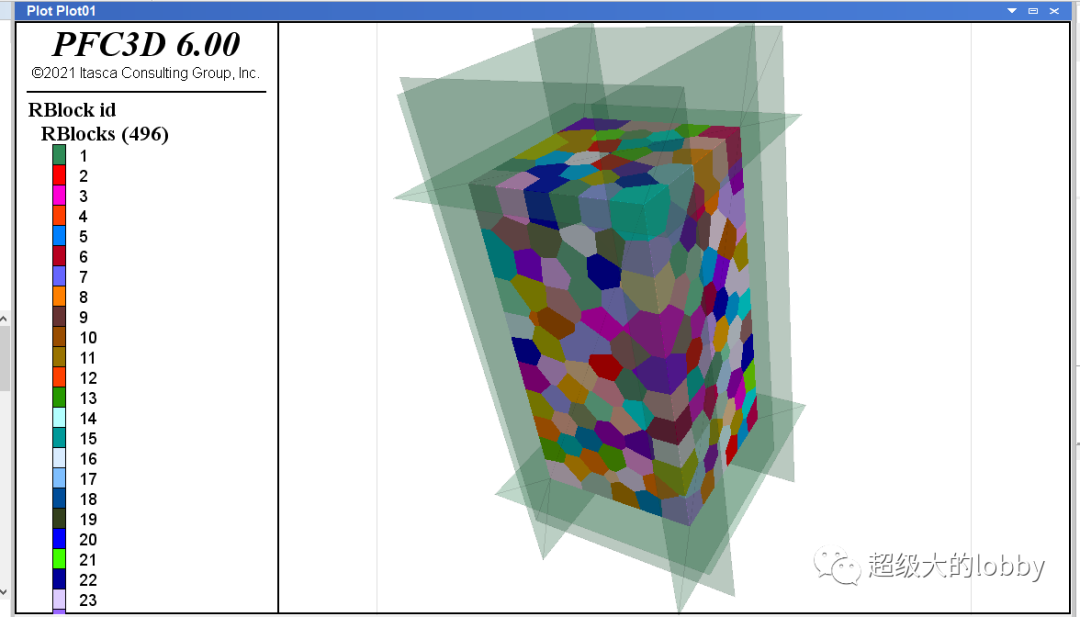

3 生成新的晶粒内颗粒
    在这里首先对已有的rblock的形状进行导出,然后删除rblock,后续使用这些范围对ball的归属进行划分
model restore "rblock_Sample"
def ball_par ball_radmin=jingti_radmin*0.2 ball_radmax=jingti_radmin*0.3 ball_poro=0.3end@ball_par
def GetGeo geoname_count=1 loop foreach rb rblock.list groupName=string.build("geo_%1",geoname_count) idRblock=rblock.id(rb) command rblock export to-geometry @groupName range id @idRblock endcommand geoname_count+=1 endloopend@GetGeorblock delete
cmat default type ball-facet model linear method deform emod 200e6 kratio 1.5 ball distribute porosity @ball_poro radius @ball_radmin @ball_radmax box [-width*0.5] [width*0.5] ... [-width*0.5] [width*0.5] [-height*0.5] [height*0.5]ball attribute density 2e3 damp 0.7model cycle 2000 calm 50model solve model save "sample"
【PFC6.0.30】三维Cluster模拟GBM矿物晶粒岩石单轴的图3

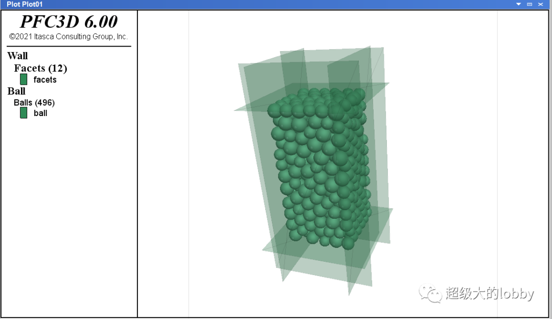

4 确定颗粒归属
   首先对每个形状进行随机定义组名,这里的组名中包含一个sin_count,这个指代形状的当前数目,所以实际上每个组的组名都是不同的。但是每个组名都有一个前缀,比如Rock1_1和Rock1_2这两个是不同的组,但是根据前缀可以判定为同一种矿物成分。这样可以避免后续加胶结的时候,同种矿物间被添加矿物内的胶结属性。
    第二点是这里每个组的形状都导入进一个墙体,很多学者会用sj模型来模拟滑裂面的特性。实际上我对sj模型一致都是一种不信任的状态。将滑动面颗粒平整化,其实一样可以减小切向的刚度。
model restore "sample"
def GetTemplateName(sin_count) rd=math.random.uniform if rd<0.25 then GetTemplateName="Rock1_"+string(sin_count) else if rd<0.5 then GetTemplateName="Rock2_"+string(sin_count) else if rd<0.75 then GetTemplateName="Rock3_"+string(sin_count) else GetTemplateName="Rock4_"+string(sin_count) endifend
def GroupBallIn(geo_count_single) groupName=GetTemplateName(geo_count_single) geoName="geo_"+string(geo_count_single) command ball group @groupName range geometry-space @geoName count 1 endcommandend
def WallIn loop gen_cur(1,geoname_count-1) GroupBallIn(gen_cur) geoName="geo_"+string(gen_cur) id_count=10000+gen_cur command wall import from-geometry @geoName id @id_count endcommand endloopend@WallInmodel cycle 2000 calm 50model solve model save "sample_group"

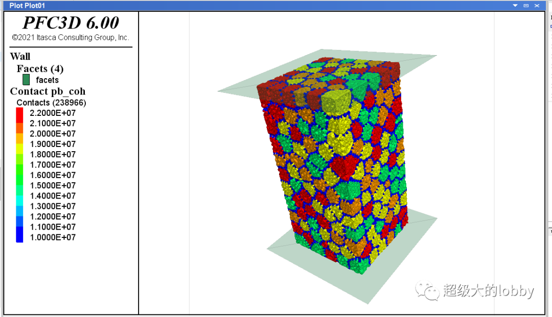

5 加胶结
这一步略微有一点麻烦,主要的麻烦的点在于要实现三点:
1)同种矿物给到同种属性
2)组间颗粒应当给到一个比较弱的属性
3)同种矿物不同组间也是一个比较弱的属性
   针对这种比较复杂的接触定义,range fish无疑是能够更方便一点,所以各位如果模型种牵扯到复杂接触定义,建议都需要认真学一下range fish的概念。【Range fish的使用
model restore "sample_group"
wall delete walls range id 3 10000000
def GetSubGroupName(ct) end1=contact.end1(ct) end2=contact.end2(ct) if type.pointer.name(end1)#"Ball" then GetSubGroupName="" exit endif if type.pointer.name(end2)#"Ball" then GetSubGroupName="" exit endif if ball.group(end1)# ball.group(end2) then GetSubGroupName="" exit endif groupName=ball.group(end1) str=string.sub(groupName,9,5) GetSubGroupName = strend
def isRock1In(pos,ct) sr= GetSubGroupName(ct) if sr=="Rock1" then isRock1In=true exit endif isRock1In=falseenddef isRock2In(pos,ct) sr= GetSubGroupName(ct) if sr=="Rock2" then isRock2In=true exit endif isRock2In=falseenddef isRock3In(pos,ct) sr= GetSubGroupName(ct) if sr=="Rock3" then isRock3In=true exit endif isRock3In=falseenddef isRock4In(pos,ct) sr= GetSubGroupName(ct) if sr=="Rock4" then isRock4In=true exit endif isRock4In=falseend
cmat default model linearpbond method deform emod 1e9 kratio 1.5 pb_deform emod 1e9 kratio 1.5 ... property pb_coh 10e6 pb_ten 10e6 pb_fa 50 fric 0.1 lin_mode 1cmat add 1 model linear method deform emod 10e9 kratio 1.5 ... property lin_mode 1 range contact type "ball-facet" cmat add 2 model linearpbond method deform emod 5e9 kratio 1.5 pb_deform emod 5e9 kratio 1.5 ... property pb_coh 15e6 pb_ten 15e6 pb_fa 50 fric 0.1 lin_mode 1 range fish @isRock1In cmat add 3 model linearpbond method deform emod 6e9 kratio 1.5 pb_deform emod 6e9 kratio 1.5 ... property pb_coh 18e6 pb_ten 18e6 pb_fa 50 fric 0.1 lin_mode 1 range fish @isRock2In cmat add 4 model linearpbond method deform emod 7e9 kratio 1.5 pb_deform emod 7e9 kratio 1.5 ... property pb_coh 20e6 pb_ten 20e6 pb_fa 50 fric 0.1 lin_mode 1 range fish @isRock3In cmat add 5 model linearpbond method deform emod 8e9 kratio 1.5 pb_deform emod 8e9 kratio 1.5 ... property pb_coh 22e6 pb_ten 22e6 pb_fa 50 fric 0.1 lin_mode 1 range fish @isRock4In
cmat apply
model clean
contact method bond gap [ball_radmin*1.8]
contact property lin_force 0 0 0
ball attribute force-contact 0 0 0 moment-contact 0 0 0model calm
model cycle 1
model solve
model save "jiaojie"

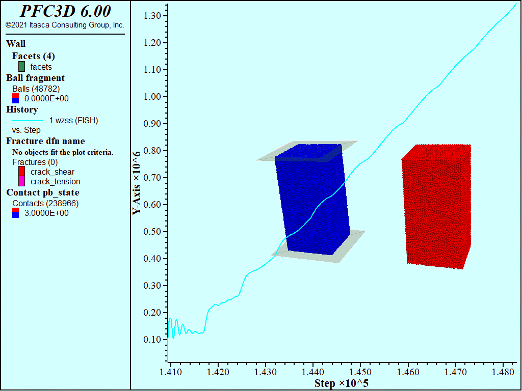

【PFC6.0.30】三维Cluster模拟GBM矿物晶粒岩石单轴的图6

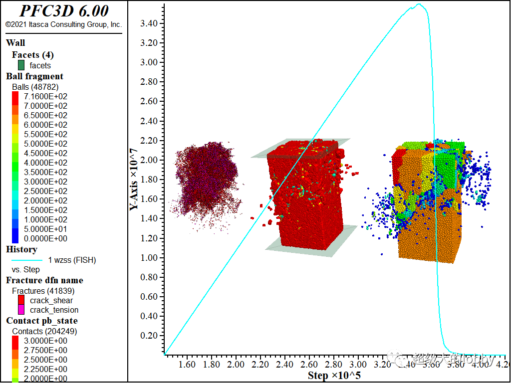

    直接看最后的破坏情况,其实能够明显的看出来沿着晶粒接触面的破坏模式。
【PFC6.0.30】三维Cluster模拟GBM矿物晶粒岩石单轴的图7
这里也不去做过多的分析,晶粒结构方面应当有很多可以探索的地方。
