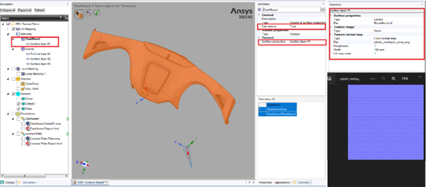

1.在光学属性定义中应用texture,激活texture纹理创建另一个表层surface,可以在上面定义图像纹理,凹凸映射和或应用特定的光学属性。texture文件可以选择image或者是normal map法向图,光学属性选择library中的光学属性文件,应用texture的纹理,应用属性文件的光学性质。

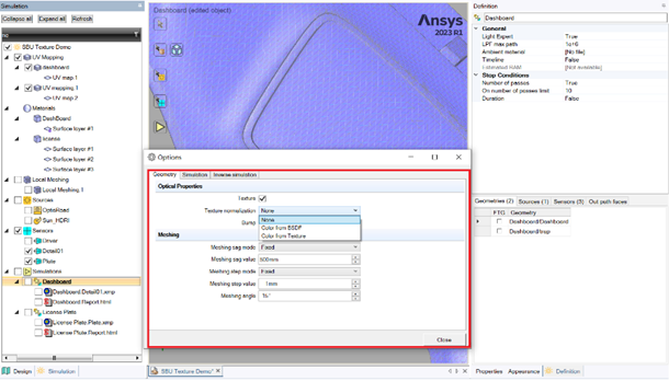

4.仿真运算属性中,激活texture功能,texture在仿真运算结果中展示方式有三种,分别是color from texture,color form BSDF和none。Color from texture来自纹理的颜色,来自纹理的颜色是指模拟结果使用图像纹理的颜色和颜色明度,如果应用bump凹凸映射时,仿真结果也考虑了凹凸映射的灰度颜色亮度。Color from BSDF颜色来自BSDF,来自BSDF的颜色是指仿真结果使用了BSDF信息的纹理映射光学属性,纹理表现是texture,颜色使用BSDF文件。对于None,仿真结果同时使用图像纹理颜色和纹理映射光学属性的叠加方式。
