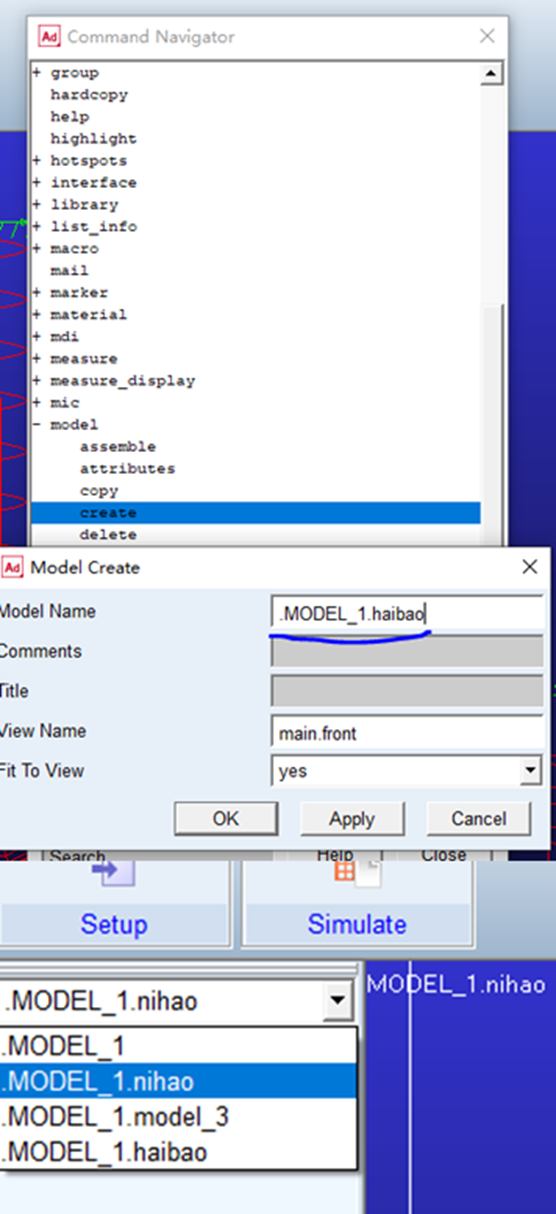

子模型功能,对于经常使用Adams/View环境的工程师可能了解较少,而对于Adams/Car比较熟悉的,肯定会用到。在Adams/Car三层建模架构下,有subsystem功能,创建子系统模型。相比较而言,在Adams/View环境下,有submodel功能实现类似的子系统建模应用。这一功能,需要到其命令导航器中进行新建,也可以在模型树中对已有模型进行重命名,如下所示:

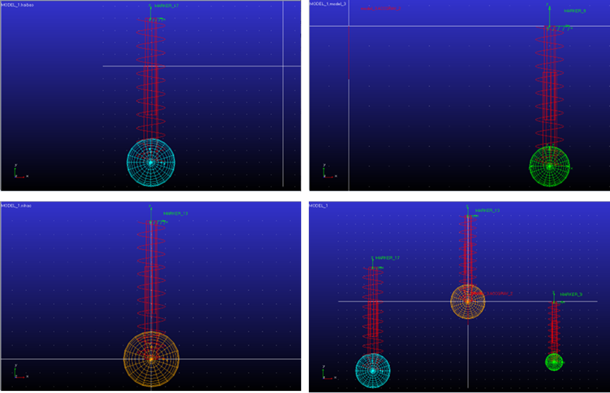

按照前述模型创建的功能进行 三个子模性的定义,以及一个总装模型定义,要点在于命名规则要求,长命名模型各层级要素名称时,其名称前面的部分已经存在,比如进行子模型名称定义,前面的模型名称已经存在即可。如下所示:
Adams子模型建模的应用的图4
上述四幅图分别为三个子模型,最后一幅图为三个子模型装配后的状态,通过图片左上角的名称可以查看,并通过网格面交叉白线对比各自在空间中的位置。
在Adams/View中进行操作时,当每一个子模型创建好时,相应的内容同步出现在总装模型中。每个子模型的创建按照常规的Adams/View模型创建流程即可。为了说明问题,可以将.MODEL_1.haibao.aaaa继续创建出来,这样总装模型也会自动加载aaaa模型内容,可以看到Adams子模型功能可以实现多层子模型的嵌套应用,并且在模型树中可以看到有Sub Models项的出现。如下所示模型树结构:
