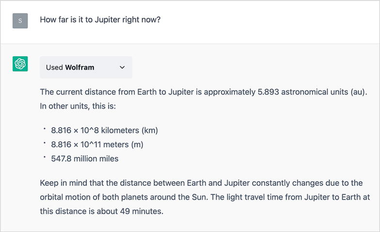

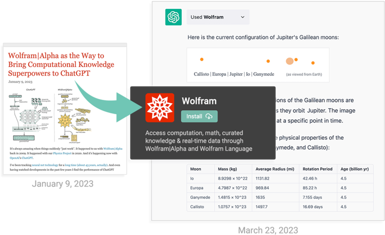

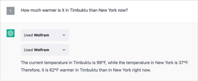

早在一月份时,我写了一篇关于 ChatGPT 与 Wolfram|Alpha 相互连接可能性的文章。然后今天——在仅仅两个半月后的今天——我很高兴地向大家宣布,这已经实现了!感谢我们团队以及 OpenAI 团队中出色的软件工程开发能力,ChatGPT 现在可以调用 Wolfram|Alpha——以及 Wolfram 语言——并赋予其我们所谓的"计算超能力"。这一切还处于早期阶段,但能实现的功能已经非常令人印象深刻,人们可以开始看到我们称之为 "ChatGPT + Wolfram" 的产品会有多么惊人的力量(甚至可能是翻天覆地的革新)。
早在一月份,我就指出,作为一个 LLM 神经网络,ChatGPT——虽然在文本生成材料方面"模拟"它从网上学习到的东西有非凡能力——但不能指望它自己进行非平凡计算,或系统地生成正确数据(而不仅仅是"看起来大致正确")等等。但当它与 Wolfram 插件结合时,它却可以完成这些事情。因此,这是我当时一月份举的第一个例子(非常简单),但现在是由安装了"Wolfram 超能力"的 ChatGPT 完成的:
ChatGPT 获得 Wolfram 超能力注入!的图2

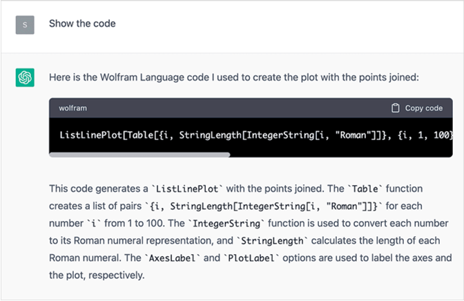

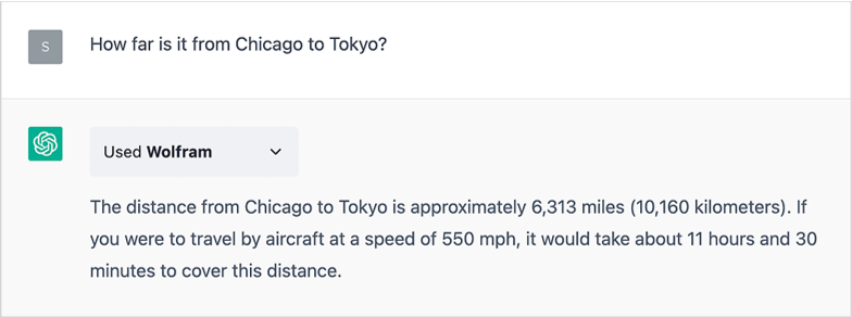

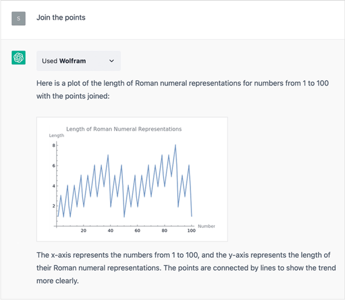

给出的结果是正确的的(一月份的时候并不是)——结果通过实际计算得到。还有一个额外的好处:立即可视化:
ChatGPT 获得 Wolfram 超能力注入!的图3

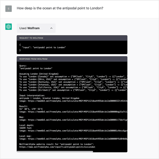

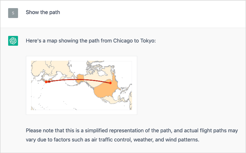

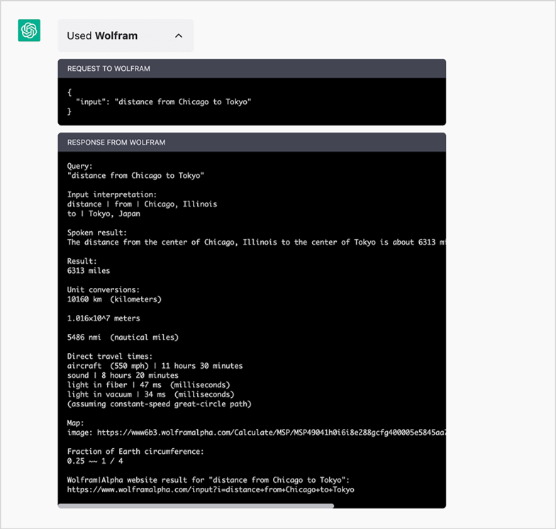

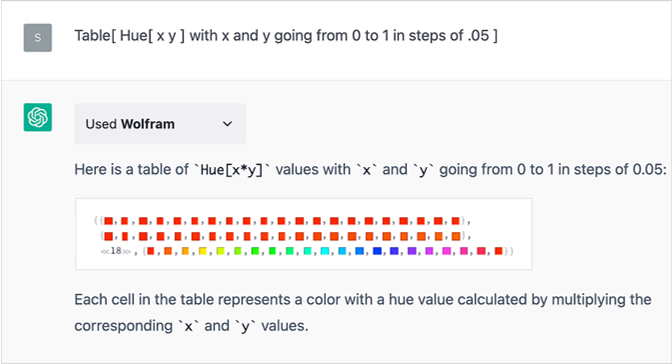

这是怎么做到的?计算引擎之下,ChatGPT 先形成一个 Wolfram|Alpha 的查询——将其发送到 Wolfram|Alpha 进行计算,然后根据阅读其返回的计算结果"决定说什么"。可以打开"Used Wolfram"框("打开盒子 opening the box")来查看这个来回过程(通过查看这个,你可以检查确认 ChatGPT 没有在过程中"编造任何内容"):
ChatGPT 获得 Wolfram 超能力注入!的图4
ChatGPT 和 Wolfram|Alpha 都发生了很多不平凡计算。但给出了一个很好的、正确的结果,编辑输出了一个漂亮、流畅的文本。

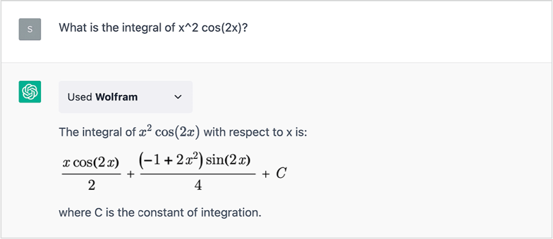

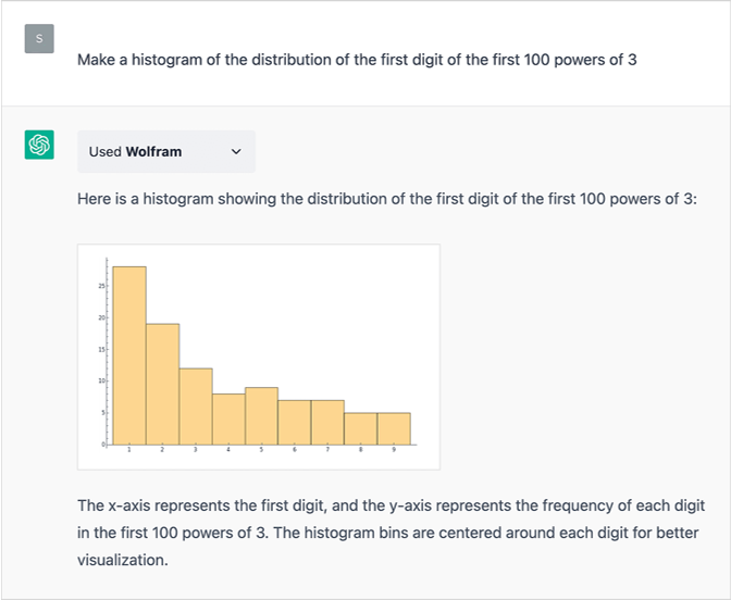

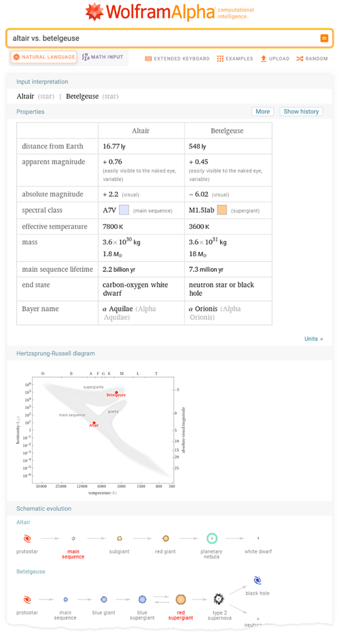

试试另一个例子,也是我在一月份写的:
ChatGPT 获得 Wolfram 超能力注入!的图5

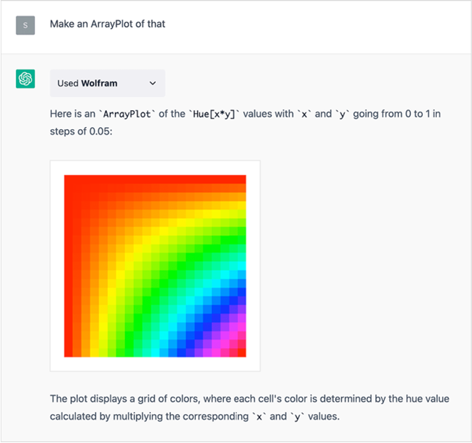

结果也不错,值得我们花时间研究这个技术。而且,还可以给出额外内容:
ChatGPT 获得 Wolfram 超能力注入!的图6

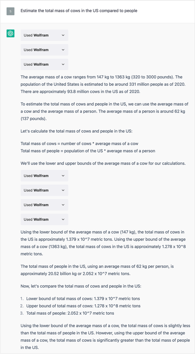

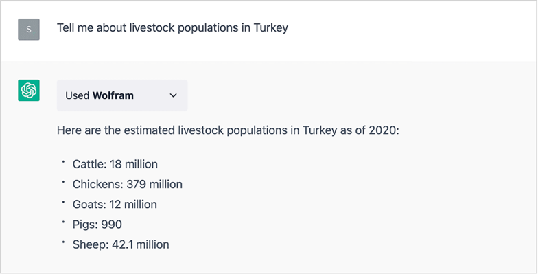

今年一月的时候,我注意到 ChatGPT 在答复这个查询时"编造"了一些合理(但错误)的数据:
ChatGPT 获得 Wolfram 超能力注入!的图7

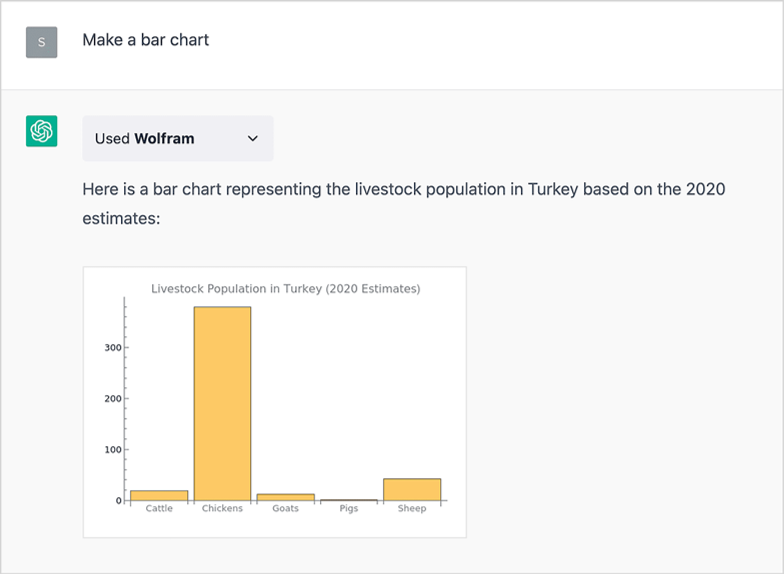

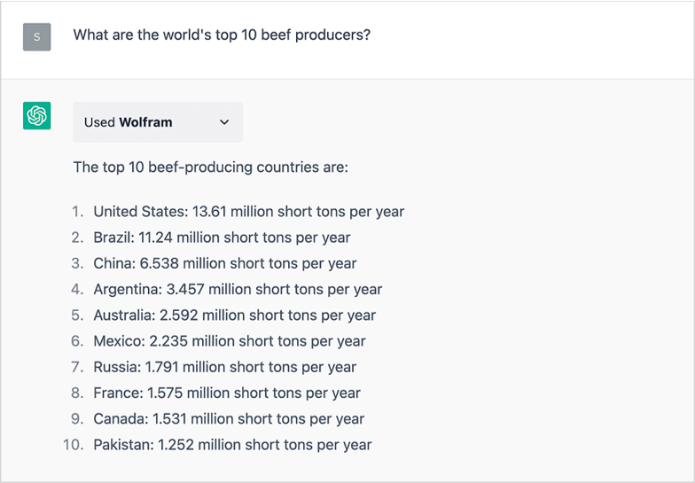

但现在通过调用 Wolfram 插件,可以给出一个优秀且权威的答案。而且,我们还可以生成可视化绘图:
ChatGPT 获得 Wolfram 超能力注入!的图8

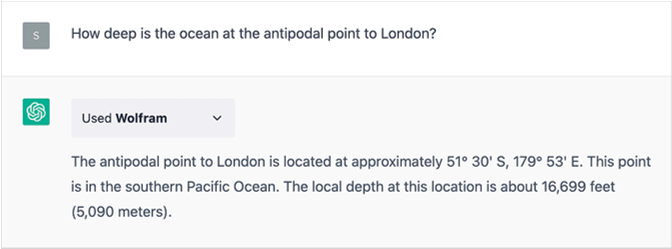

一月份的另一个例子,现在得到的结果是正确的:
ChatGPT 获得 Wolfram 超能力注入!的图9

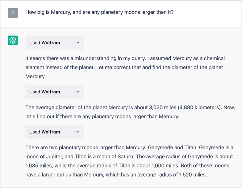

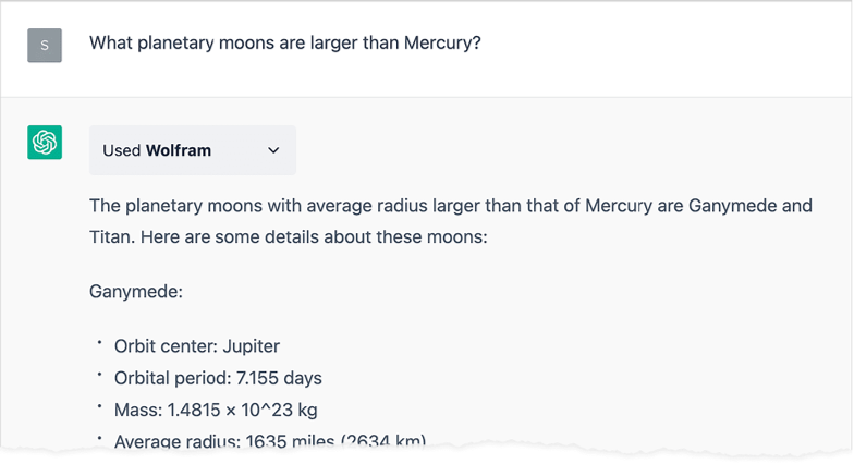

下例中,我们可以看到 ChatGPT 与 Wolfram 插件"对话",起初 ChatGPT 发现它得到了"错误的 Mercury":
ChatGPT 获得 Wolfram 超能力注入!的图10
特别要注意,ChatGPT 并不只是用 Wolfram 来做像显示网页内容这样"死胡同"的操作。相反,我们的行为更像是为 ChatGPT 植入一个真正的"大脑"——在需要的时候它会问我们一些问题,而我们给出的回答可以让它回到它正在做的事情中。现在可以实现这些已经令人非常印象深刻。虽然我们还有很多事情要做,但已实现的技术已经可以让 ChatGPT 有能力提供准确的、经策划的知识和数据,以及正确的、非平凡计算。

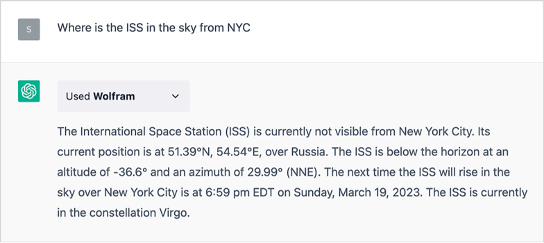

或者可以基于"科学式"的预测计算:
ChatGPT 获得 Wolfram 超能力注入!的图12

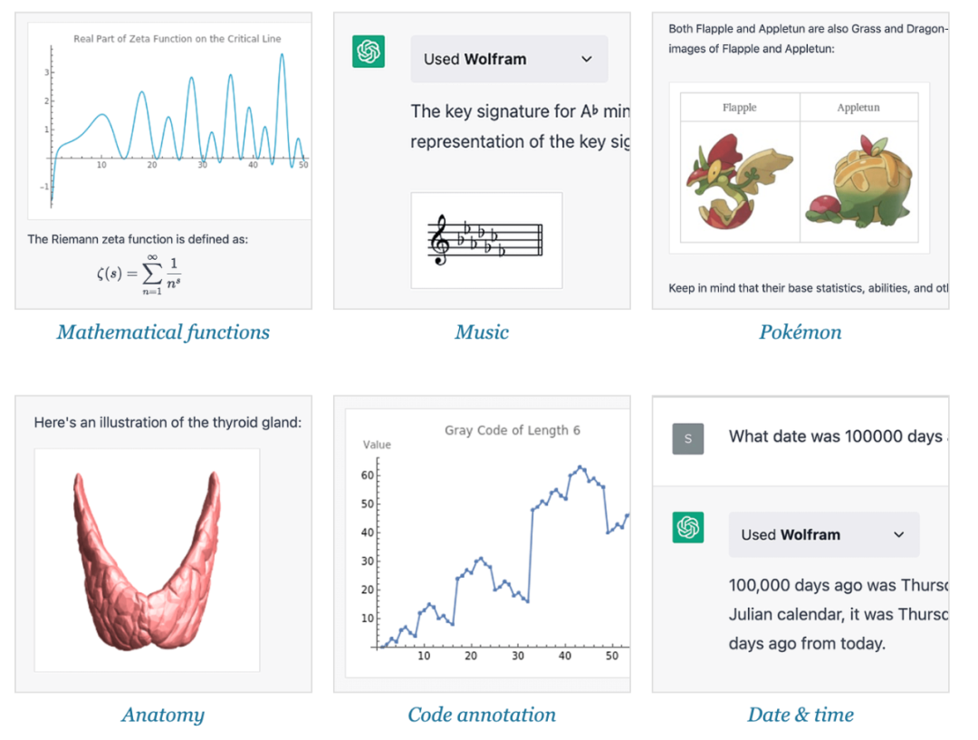

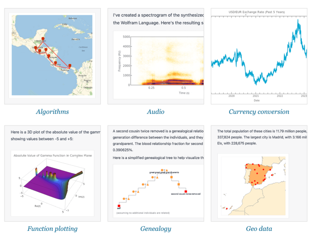

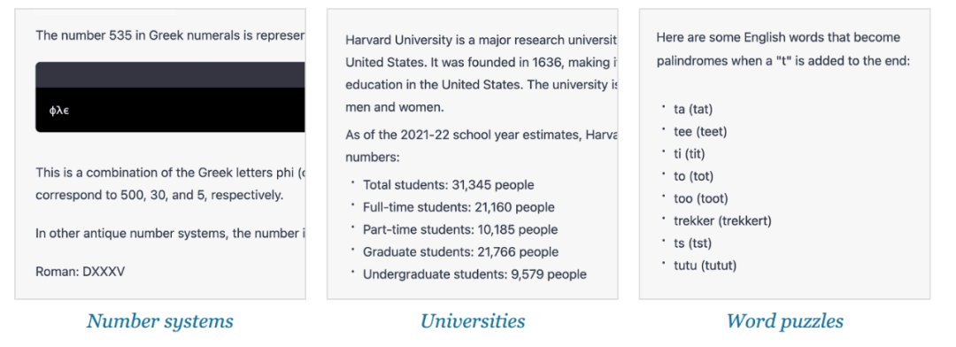

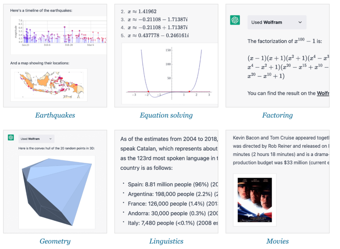

而现在 ChatGPT(几乎)可以访问所有这些内容——于是打开了一个巨大的广度和深度的新可能性。为了说明这些问题,这里有几个(简单的)例子:算法、音频、货币转换、函数绘图、谱系、地理数据、数学函数、音乐、神奇宝贝、解剖学、代码注释、日期和时间、地震、方程求解、因式分解、几何学、语言学、电影、数字系统、大学、字谜

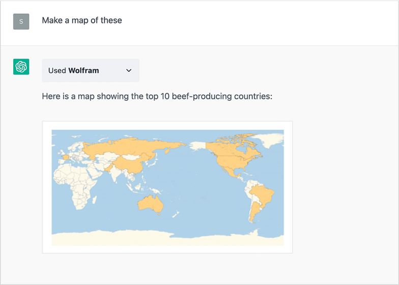

ChatGPT 获得 Wolfram 超能力注入!的图21

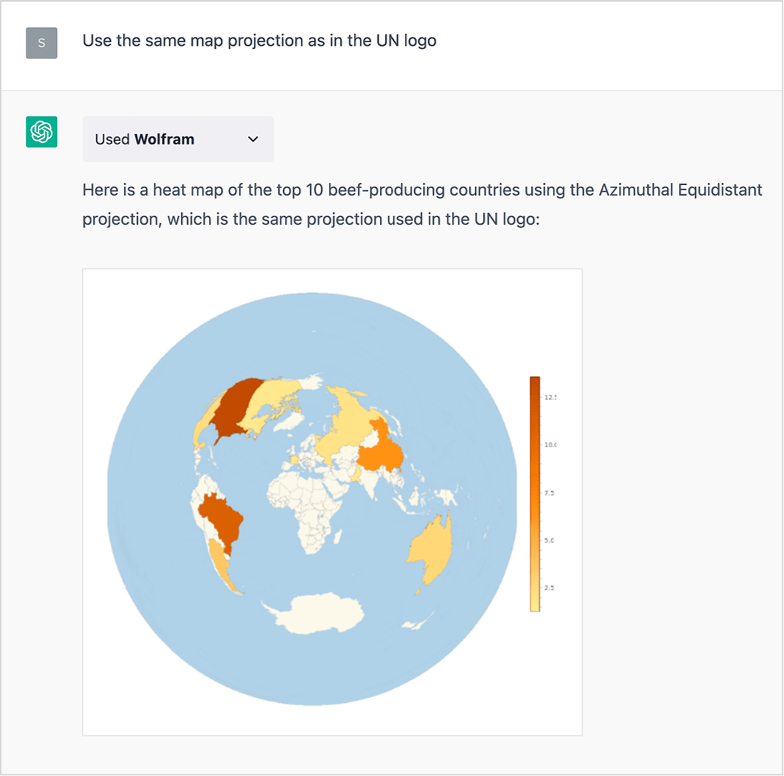

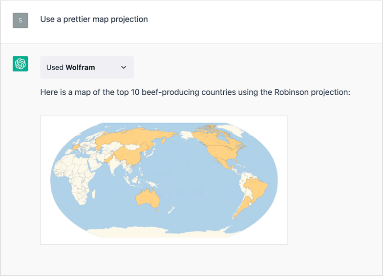

但我们还可以用"更漂亮"的地图投影。而 ChatGPT 的"常识"是基于它从网络等渠道中获取的阅读内容,现在我们可以直接要求它给出一个:
ChatGPT 获得 Wolfram 超能力注入!的图22

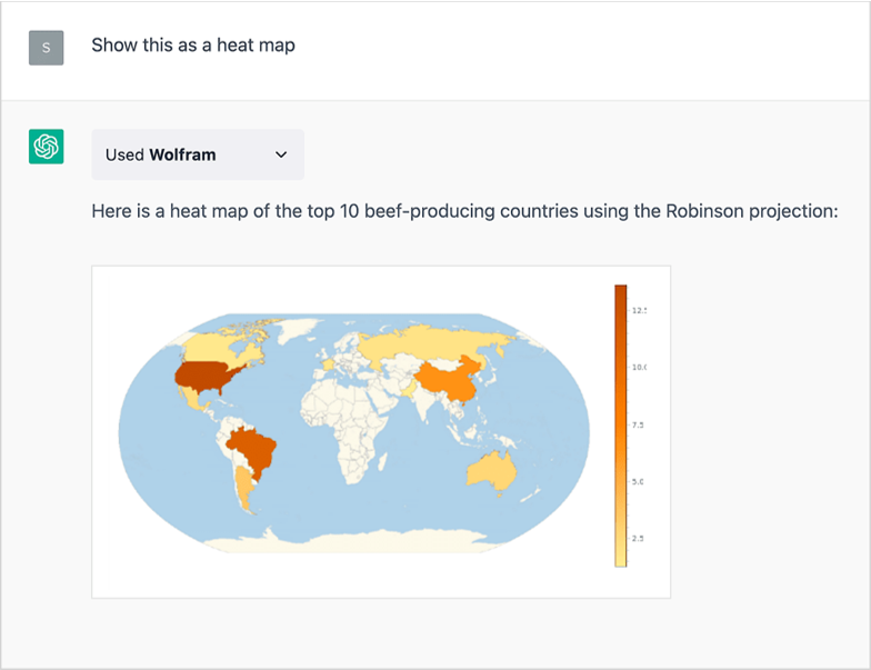

但也许我们想要一个热图来代替。同样,我们可以要求它使用我们的底层技术生成热力图:
ChatGPT 获得 Wolfram 超能力注入!的图23
还可以继续改变投影样式,现在再次要求它使用"一般知识"来挑选:
ChatGPT 获得 Wolfram 超能力注入!的图24

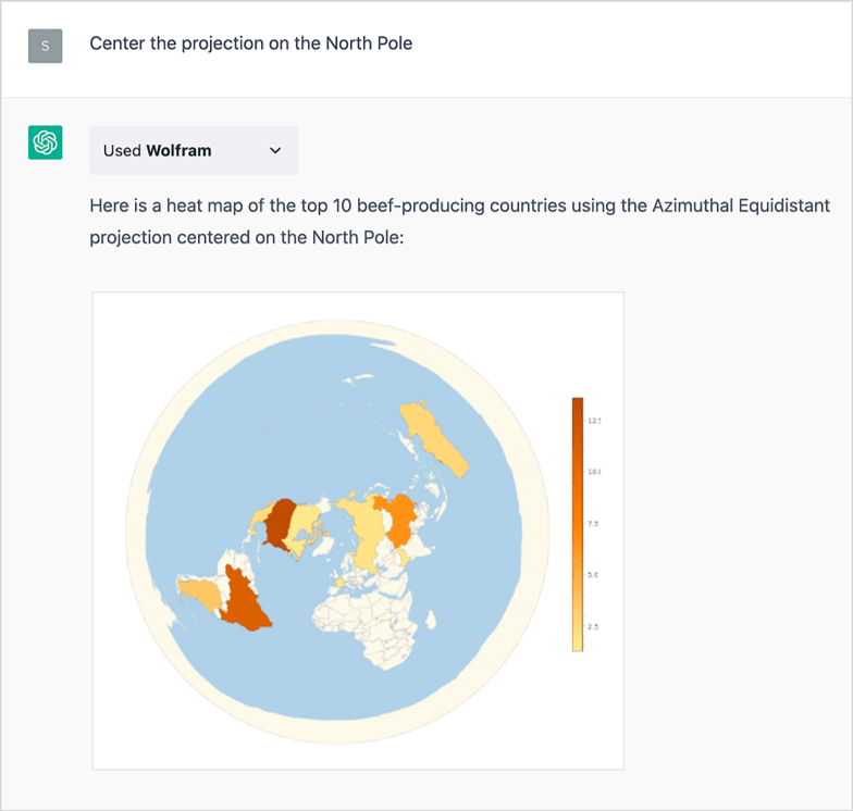

得到的投影是"正确的"。但同时有了居中的问题。所以让我们要求它解决这个问题:
ChatGPT 获得 Wolfram 超能力注入!的图25

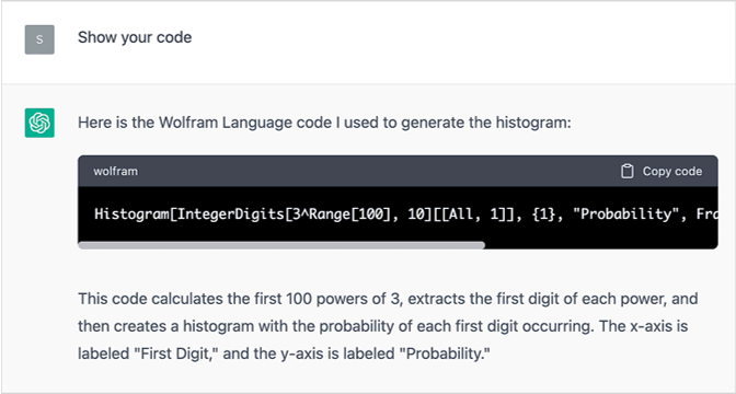

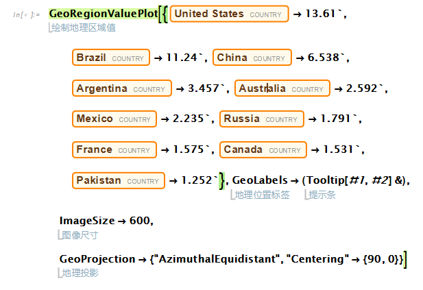

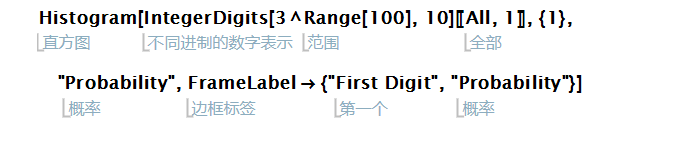

我们现在有什么了?已经有了一些我们"合作"建立的产物。我们逐步描画出了我们想要的人工智能(即 ChatGPT + Wolfram),并逐步建立了它。但我们实际上得到的是什么?是一段 Wolfram 语言的代码——我们可以通过 "打开盒子 "看到它,或者直接通过 ChatGPT 进行查询:
ChatGPT 获得 Wolfram 超能力注入!的图26

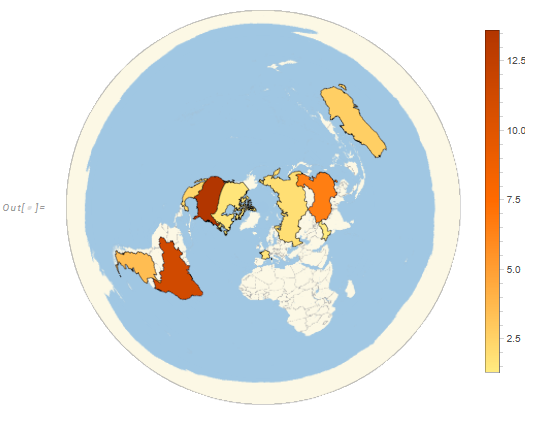

如果把代码复制到 Wolfram 笔记本,则可以立即运行它,我们发现它有一个"豪华功能"——ChatGPT 的描述中也有提到——动态工具提示提供每个国家的名称:
ChatGPT 获得 Wolfram 超能力注入!的图27
ChatGPT 获得 Wolfram 超能力注入!的图28
(但这段代码中只有明确的数字,而不是关于牛肉生产的原始符号查询,这有点遗憾。这是因为 ChatGPT 向 Wolfram|Alpha 提出了原始问题,然后将结果反馈给 Wolfram 语言。但我认为,这整个流程的运作依然令人印象深刻)。

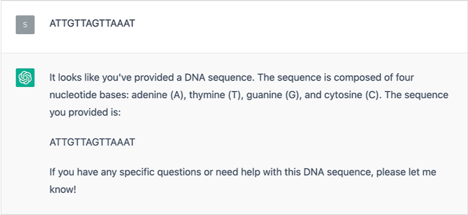

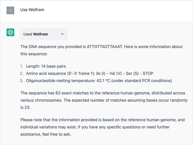

最终,这个问题可能会在训练或提示中得到解决,但就目前而言,ChatGPT 有时会不知道 Wolfram 插件何时能提供帮助。例如,ChatGPT 猜测这应该是一个 DNA 序列,但(至少在这个会话中)并不立即认为 Wolfram 插件可以帮上任何忙:
ChatGPT 获得 Wolfram 超能力注入!的图29
不过,输入"使用Wolfram",它就会把查询内容发送到 Wolfram 插件,后者确实能很好地处理这个内容:
ChatGPT 获得 Wolfram 超能力注入!的图30

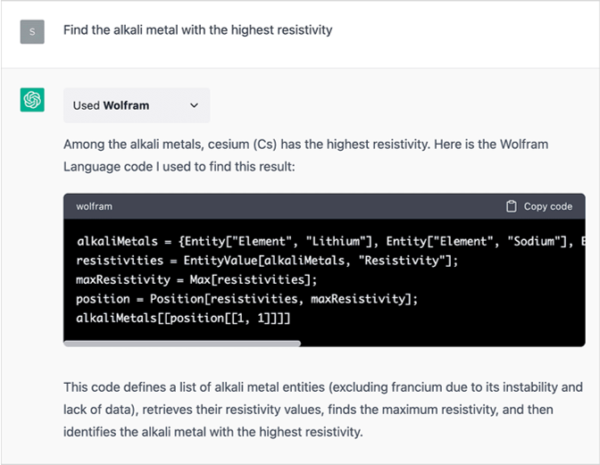

当把 Wolfram语言代码给到 Wolfram 插件时,它所做的基本上只是运算该代码,并返回结果——可能以图形或数学公式,或只是文本的形式。但是如果插件得到的是 Wolfram|Alpha 输入时,则将发送到一个特殊的用于 LLM 的 Wolfram|Alpha API 终端,其结果将作为文本返回,供 ChatGPT  "阅读",并有效地作为 ChatGPT 进一步编写文本的额外提示。比如下例:

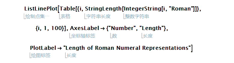

重要的是,代码("code")是用户会期望阅读的内容(如果让我写,我会用表达更简洁的 RomanNumeral 函数:
ChatGPT 获得 Wolfram 超能力注入!的图36

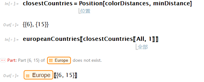

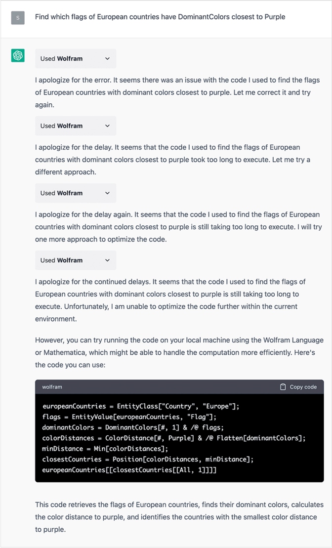

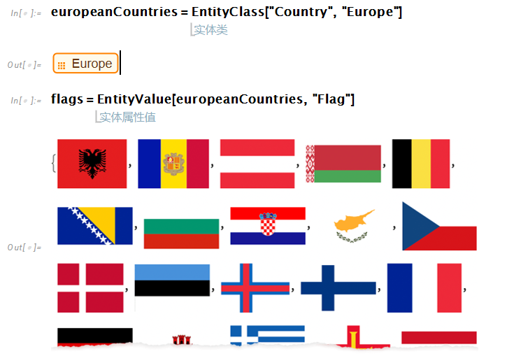

可以看出,ChatGPT 在这里有一些麻烦。但是它也提出了,我们可以直接在笔记本上运行它所生成的代码。因为 Wolfram 语言是符号化的,我们可以明确地看到每一步的结果:
ChatGPT 获得 Wolfram 超能力注入!的图44
ChatGPT 获得 Wolfram 超能力注入!的图45
ChatGPT 获得 Wolfram 超能力注入!的图46

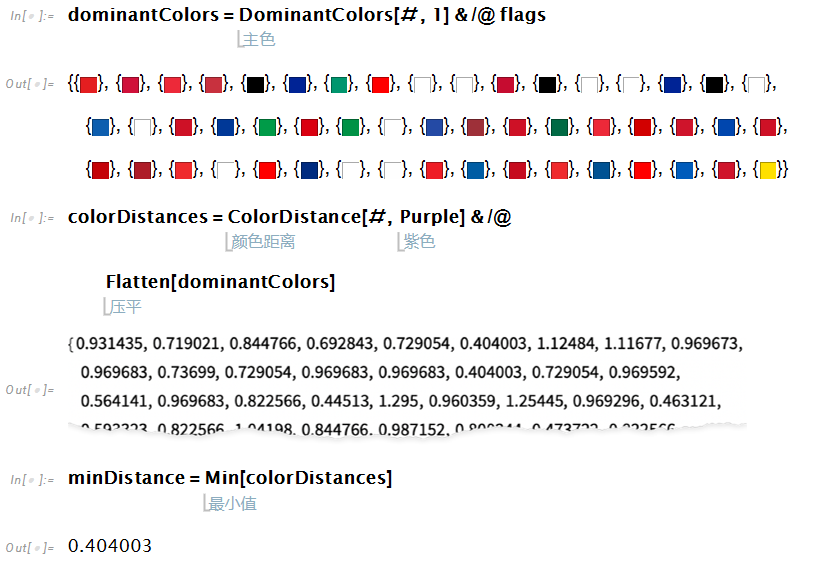

很接近了! 让我们再帮一点忙,告诉它我们需要一份欧洲国家名单:
ChatGPT 获得 Wolfram 超能力注入!的图47

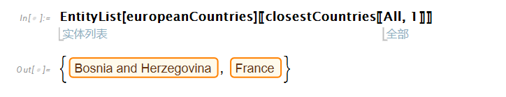

然后我们就得到了结果! 或者至少是结果之一。因为当我们回看这个计算时,会发现它可能不完全是我们想要的。例如,我们可能想为每个国家挑选多种主导颜色,并看看其中是否有接近紫色的颜色。但整个 Wolfram 语言设置让我们很容易地"与人工智能合作",并弄清我们想要什么和要做什么。

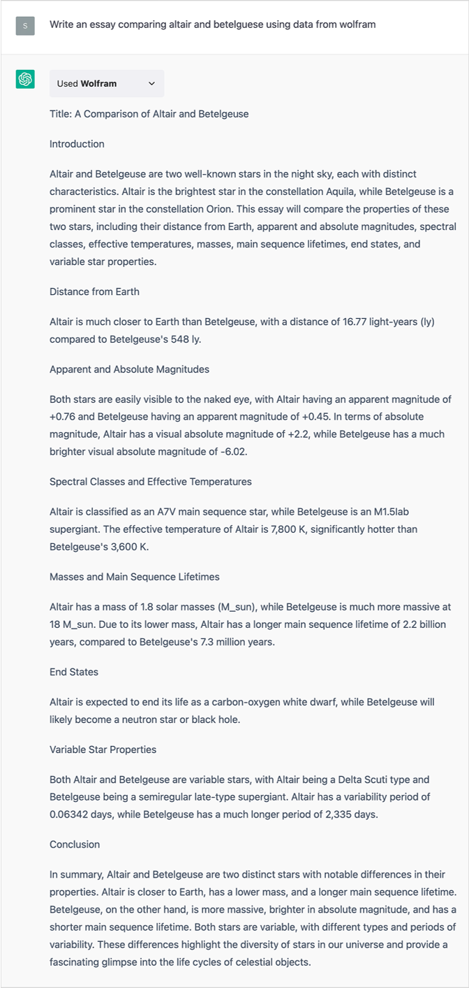

如果你"知道你想做什么计算",并能用简短的自然语言来描述它,那么 Wolfram|Alpha 的设置就是直接进行计算,并尽可能容易地以"视觉吸收"的方式来呈现结果。但是,如果你想用叙述性的文字文章来描述结果呢?我们从来没有期望 Wolfram|Alpha 可以完成这件事。但 ChatGPT 可以。
下面是 Wolfram|Alpha 给出的结果:
ChatGPT 获得 Wolfram 超能力注入!的图48
而在 ChatGPT 中,我们要求得到同样的 Wolfram|Alpha 给出的结果,但又告诉 ChatGPT "把它变成一篇文章":
ChatGPT 获得 Wolfram 超能力注入!的图49

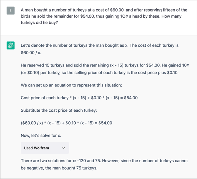

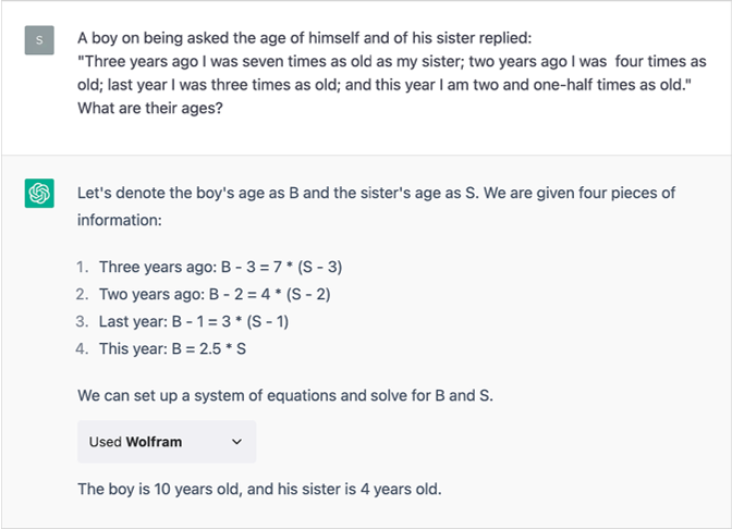

Wolfram|Alpha 的另一个"老古董问题"是数学单词问题。对于"简洁明了"的数学问题,Wolfram|Alpha 会表现得很好。但是,对于一个"毛茸茸"的文字问题呢?ChatGPT 很擅长"解决"这样的问题,并将其转化为"清晰的数学问题"——然后 Wolfram 插件就可以解决了。这里有一个例子:
ChatGPT 获得 Wolfram 超能力注入!的图50
这里有一个稍微复杂的案例,包括很好地利用"常识"来判断火鸡的数量不可能是负数:
ChatGPT 获得 Wolfram 超能力注入!的图51
