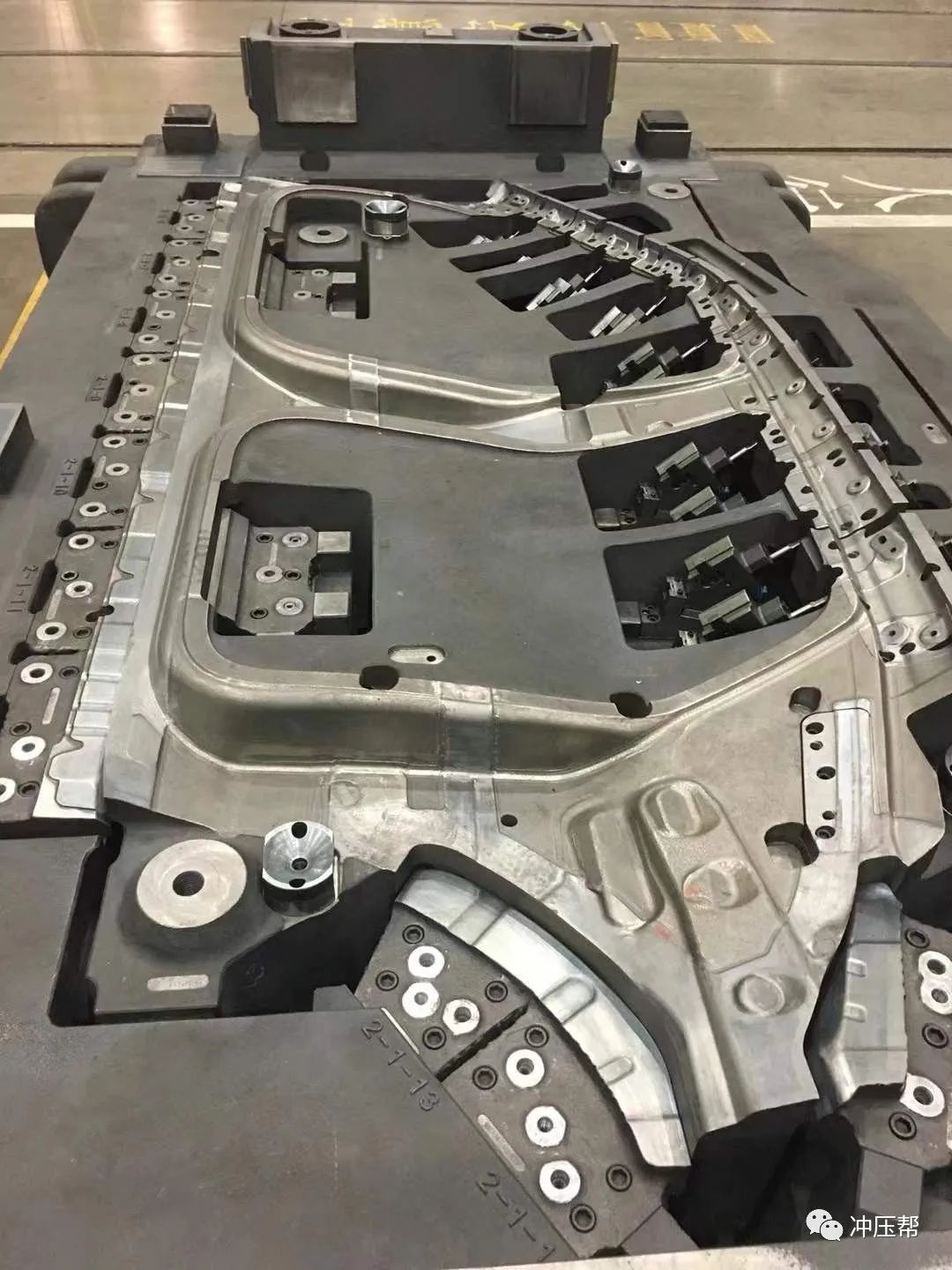

4、模具加工工艺
  切削加工、磨削加工和电火花加工是制造模具所必需的加工工艺,生产中影响模具的耐磨性、断裂抗力、强度,如果加工方式不妥,加工质量容易出现问题。
(1)磨削加工的影响
  磨削加工处理不当会致使模具的疲劳强度和断裂抗力降低,原因是磨削烧伤和磨削裂纹。
(2)电火花加工的影响
  电火花加工不当会降低模具的韧性和断裂抗力,出现这种现象的首要原因是电火花加工会产生电火花烧伤层,烧伤层拉应力较大,当厚度较大时将出现显微裂纹。

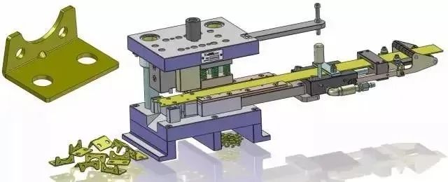

二、提高冷冲压模具寿命的措施:
通过分析冷冲压模具寿命的影响因素可知,影响模具寿命的因素是多方面的,在设计模具时应综合考虑这些因素,从而设计出更经济高效率的模具,对于特殊用途的冷冲压模具,应结合其自身要求设计出经济适用的模具。
1、正确选择模具材料
  凸模的工作条件比凹模更差,凸模要比凹模材料的材质更好。大批量冲裁时,要注意选择模具材料应该是强度高、耐磨性好、韧性好的模具材料。
2、合理的冷冲压模具设计结构,是保证模具使用寿命的必备前提
  冷冲压模具的使用寿命与合理的结构设计有着很大的关系,设计之初在保证冷冲压模具其他设计要求。必须保证模具的韧性、钢度与强度,以确保冷冲压模具在冲裁过程中模具的凸、凹模及其它结构件不至于因受冲裁力影响而发生的变形、损坏或增加磨损程度。模具设计应尽可能采用带导向的模具设计,同时还应考虑模具设计间隙,设计间隙过小或过大也会增加凸、凹模磨损程度,从而导致模具损坏,使用寿命降低。
