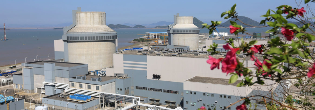

中国浙江三门核电站(图源:网络)
事实上,拥有巨大冷却塔和庞大基础设施的大型核反应堆产生了大量热能,因此也产生了可用电力。
但大型裂变反应堆真正令人烦恼的问题往往需要与反应堆本身联系起来。
正如我们之前在北美和欧洲看到的那样,核能的舆论问题一直难以回避,反核活动人士不断威胁,要将自己铐在大型反应堆施工现场外的围栏上,这通常意味着,旨在直接为大城市供电的更雄心勃勃的反应堆很少真正建成。

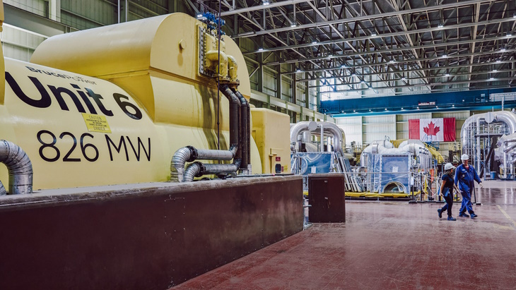

加拿大布鲁斯核电站的涡轮机(图源:布鲁斯核电)
在所有使用PWR技术的反应堆中,这一基本工作原理几乎是通用的。

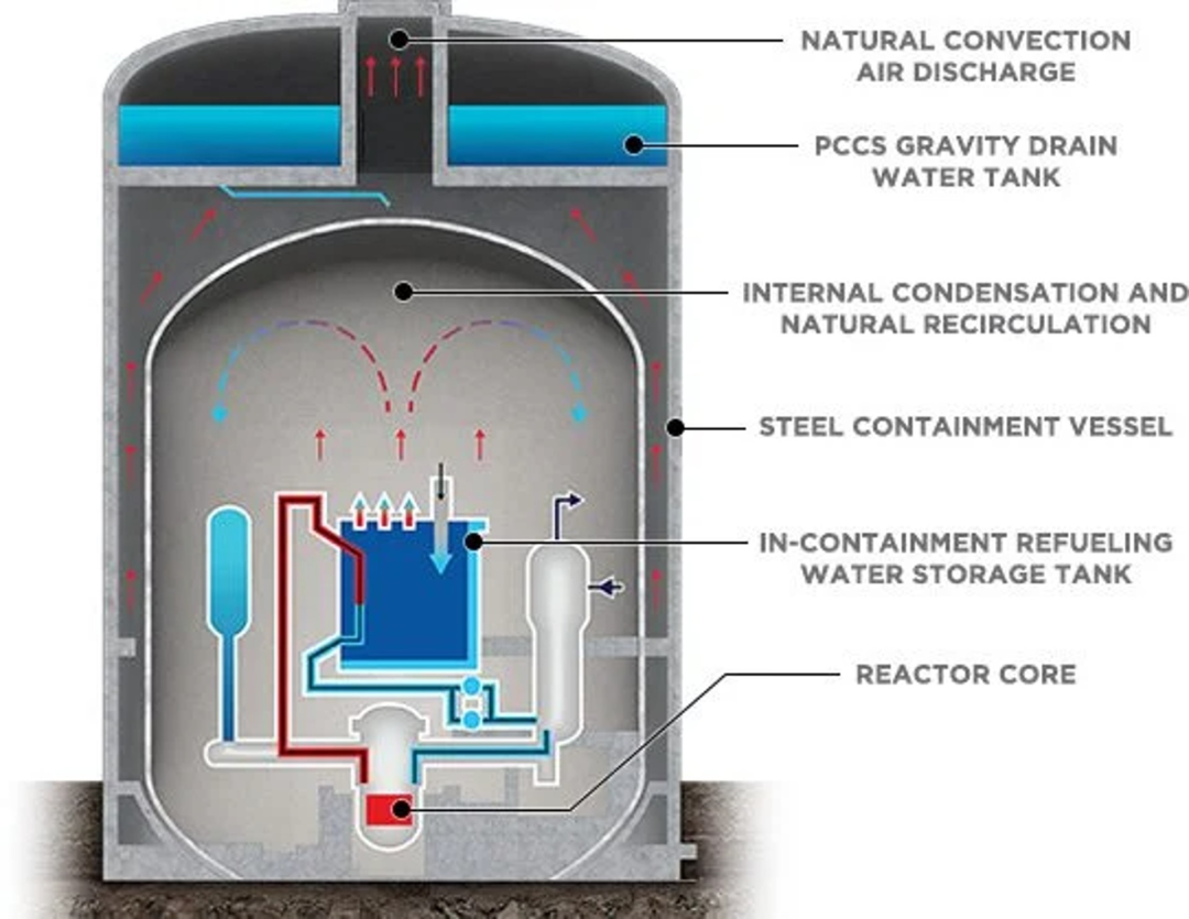

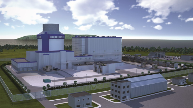

西屋AP300:淘汰煤电的中型反应堆的图6
AP300结构(图源:网络)
当然,AP300 SMR由于其较小的尺寸,肯定会比AP1000更简单。
由于只需要一个冷却回路,该反应堆预计将产生900 MW的热能和300 MW的可用电力。
与更大的AP1000产生的1117 MWe相比,很明显,其自身和AP300之间的可扩展性程度相当大。

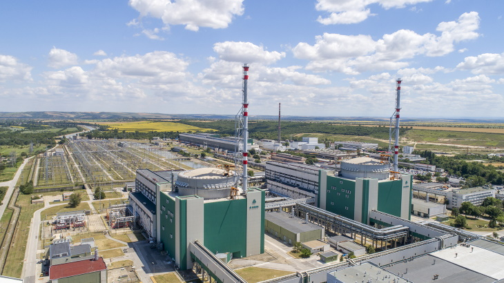

西屋AP300:淘汰煤电的中型反应堆的图7
保加利亚科兹洛杜伊核电站,采用新AP1000反应堆(图源:网络)
