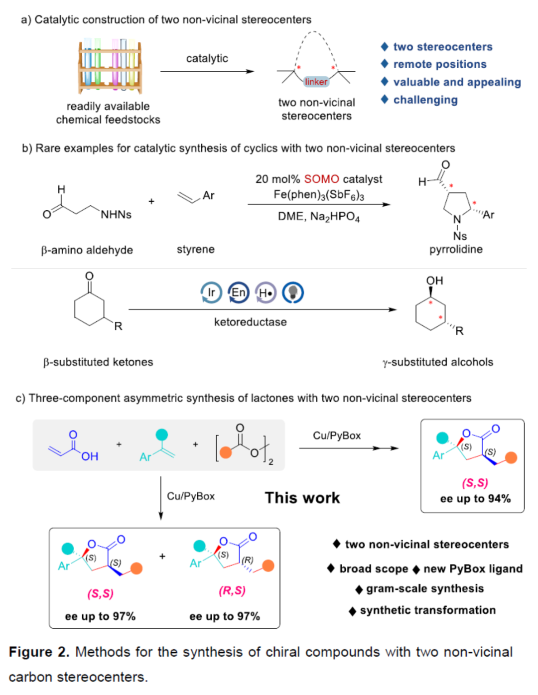

通常,呋喃酮的不对称双官能团化反应(包括[4+2]环加成或串联反应)是合成手性γ-丁内酯的有效方法之一。烯醛(或与酮酯)的有机催化立体选择性环化反应是另一种替代性的策略。同时,各种烯丙基α-氰基重氮乙酸酯的催化不对称分子内环丙烷化也是一种有效的策略。值得注意的是,这些方法通常生成具有相邻碳手性中心的手性γ-丁内酯衍生物。因此,开发一种方便的方法构建具有两个非相邻碳手性中心的手性γ-丁内酯仍然是一项艰巨的任务,并且仅有极少数的例子。比如,2005年,林国强课题组(J. Org. Chem. 2005, 70, 529.)利用化学计量的手性助剂,实现了α,γ-二取代γ-丁内酯的合成。事实上,不仅在不对称环化反应中,而且在非环化反应中控制两个非相邻碳手性中心的对映选择性都是一个巨大的挑战(Fig. 2a)。例如,MacMillan课题组开发了一种卓越的对映选择性有机-SOMO环加成反应,合成了具有优异对映选择性的手性2,4-二取代吡咯烷(Fig. 2b,up)。后来,MacMillan和Hyster报道了一种新型的有机催化、光氧化还原催化和酶催化策略,可将β-取代的环酮通过动态动力学拆分为具有两个非相邻碳手性中心的手性环醇(Fig. 2b,down)。然而,生成两个非相邻碳手性中心的不对称催化方法仍然十分罕见。近日,中科院福建物构所鲍红丽与李亚军团队开发了一种铜/PyBox催化体系,可在温和的条件下从简单易得的化学原料中直接合成一系列具有两个非相邻碳手性中心的手性γ-丁内酯衍生物(Fig. 2c)。

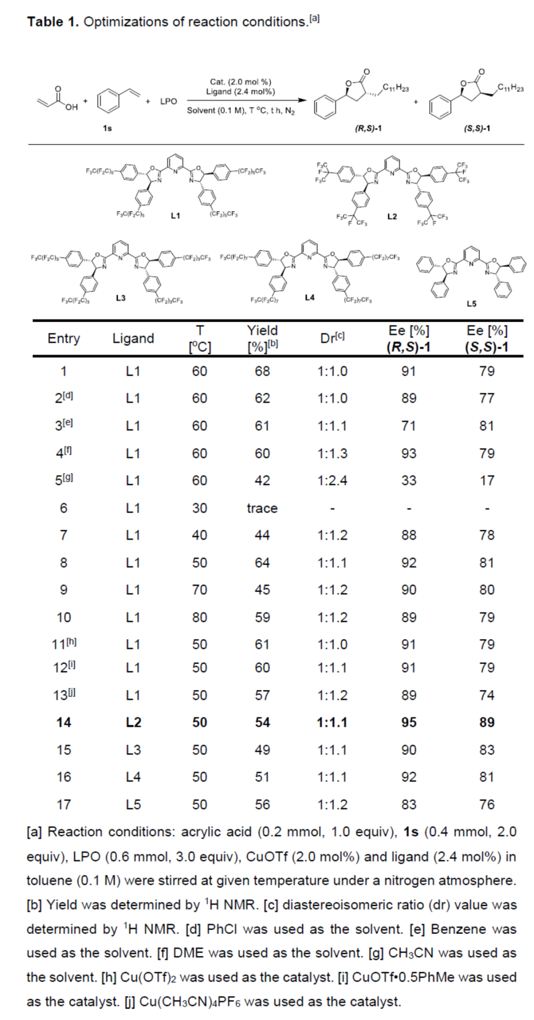

首先,作者以丙烯酸、苯乙烯1s与过氧化月桂酰(LPO)作为模型底物,进行了相关反应条件的筛选(Table 1)。当以CuOTf(2.0 mol%)作为催化剂,L2(2.4 mol%)作为配体,在甲苯溶剂中50 oC下反应12 h,可以54%的收率得到两种非对映异构体产物(R,S)-1(95% ee)和(S,S)-1(89% ee),dr值为1:1.1。

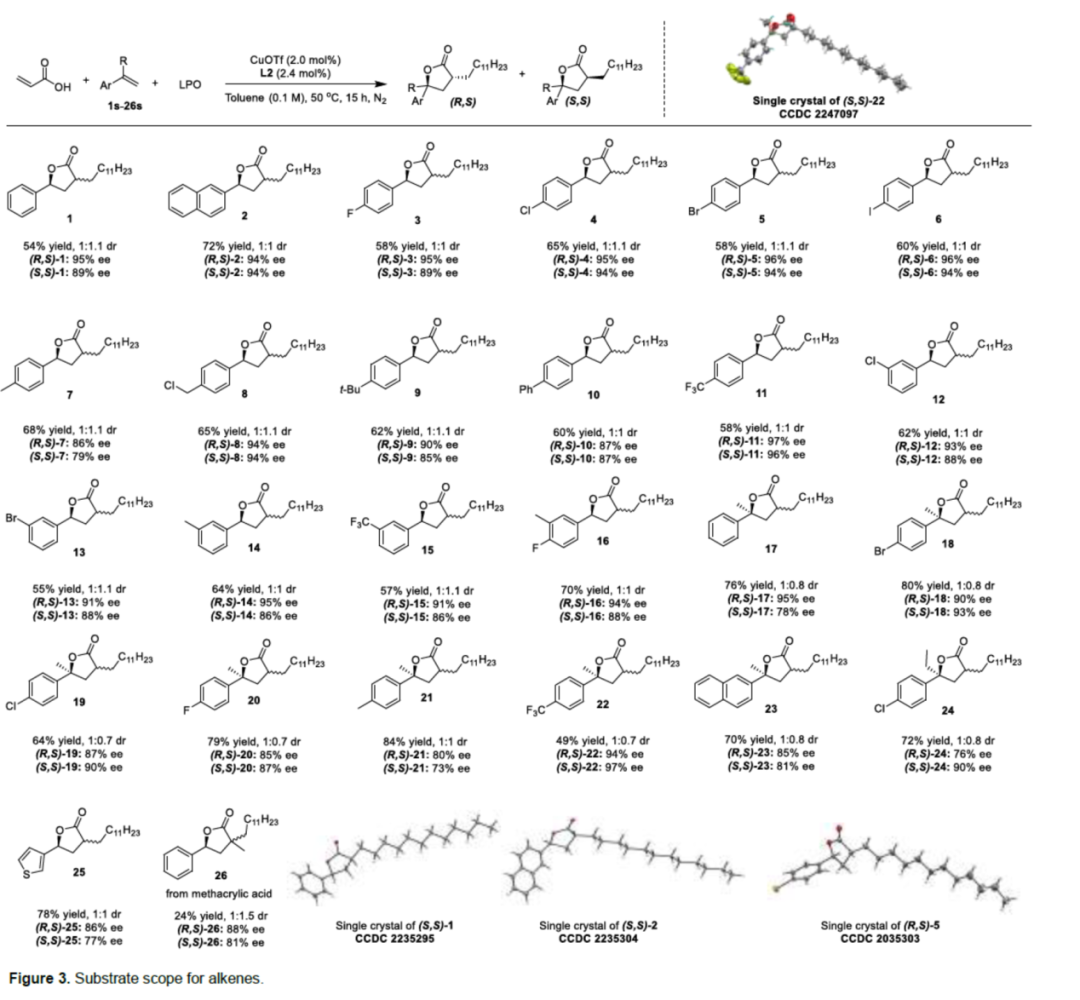

在获得上述最佳反应条件后,作者对烯烃底物的范围进行了扩展(Figure 3)。研究表明,当烯烃底物中Ar为一系列不同电性取代的芳基、萘基以及杂芳基,或者当烯烃底物中R为甲基或乙基时,反应均可顺利进行,获得相应的产物1-25,收率为49-84%,dr值为1.0:0.7-1.0:1.1,ee值为73-97%。同时,当使用甲基丙烯酸作为底物时,仍可以24%的收率得到产物26,dr值为1.0:1.5,(R,S)-26的ee值为88%,(S,S)-26的ee值为81%。

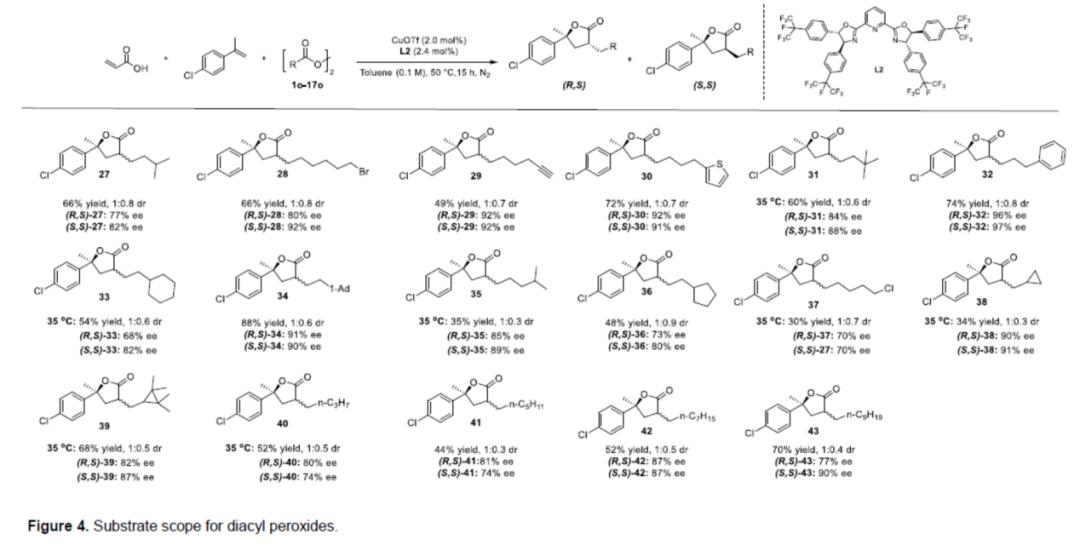

紧接着,作者对二烷基过氧酰的底物范围进行了扩展(Figure 4)。研究表明,一系列烷基取代的过氧酰均可顺利进行反应,获得相应的产物27-43,收率为30-88%,dr值为1.0:0.3-1.0:0.8,ee值为68-92%。

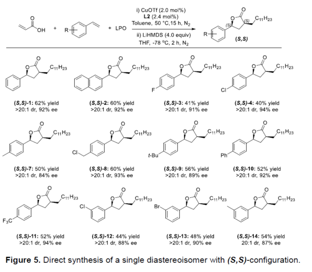

同时,作者发现,将上述所得的产物经LiHMDS/THF碱处理,可直接合成具有(S,S)-构型的单一非对映异构体,收率为40-62%,dr ≥ 20:1,ee值为84-94%(Figure 5)。

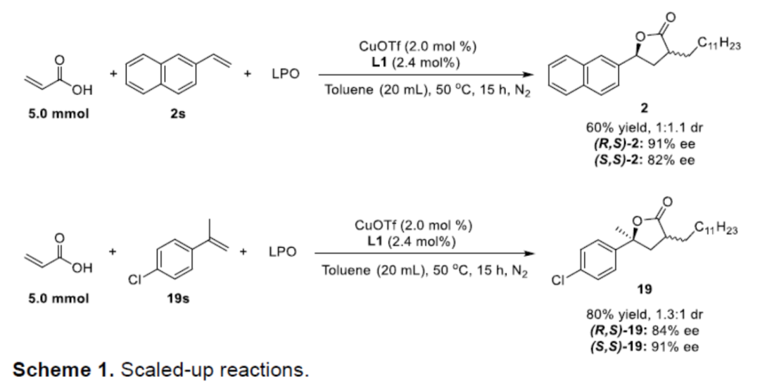

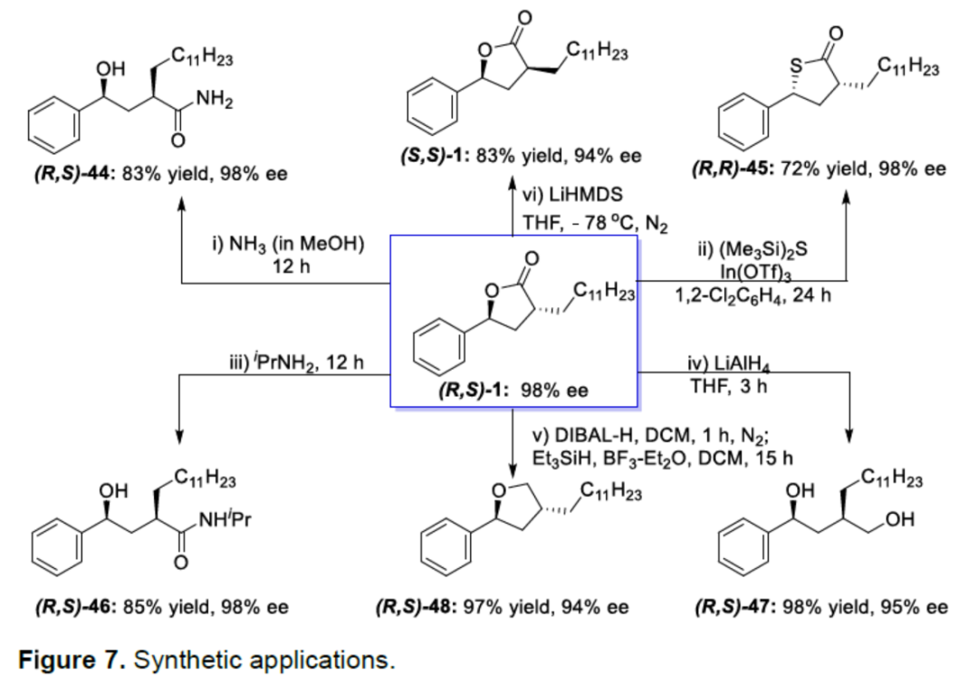

紧接着,作者对反应的实用性进行了研究。首先,此反应的克级规模实验,同样能够以60%收率得到手性γ-丁内酯2和以80%收率得到手性γ-丁内酯19(Scheme 1)。其次,(R,S)-1(重结晶后98%ee)可进行多种转化(Figure 7)。例如,(R,S)-1在NH3/MeOH条件下进行胺化反应,可以83%的收率得到产物(R,S)-44。(R,S)-1在(Me3Si)2S/In(OTf)3条件下可将硫原子选择性地引入,可以72%的收率得到产物(R,R)-45。(R,S)-1在iPrNH2条件下进行胺化反应,可以85%的收率得到产物(R,S)-46。(R,S)-1在LiAlH4/THF条件下进行还原反应,可以98%的收率得到产物(R,S)-47。(R,S)-1在DIBAL-H/Et3SiH/BF3·Et2O条件下进行还原反应,可以97%的收率得到产物(R,S)-48。(R,S)-1在LiHMDS/THF条件下进行异构化反应,可以83%的收率得到产物(S,S)-1。值得注意的是,在上述所有反应过程中,产物的对映选择性均没有降低。

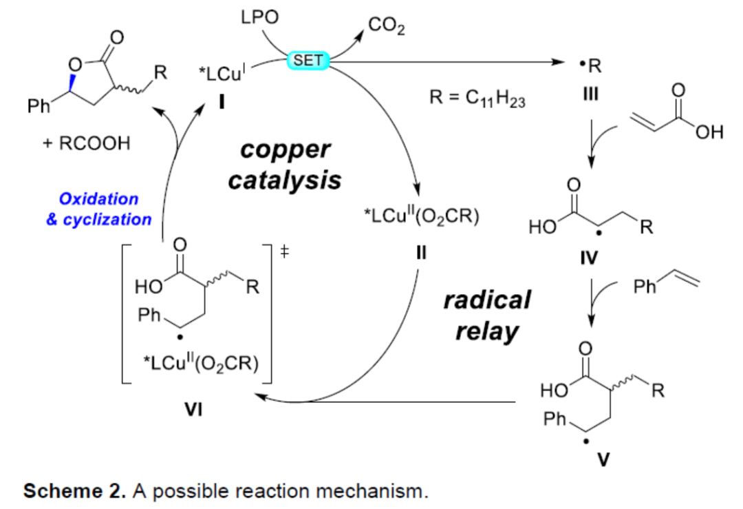

基于上述的机理研究以及相关文献的查阅,作者提出了一种合理的催化循环过程(Scheme 2)。首先,*LCuI(I)和LPO经SET转化后,生成*LCuII(O2CR)(II)、烷基自由基(III)和CO2。其次,亲核性的烷基自由基(III)选择性地进攻缺电子的丙烯酸,生成缺电子的自由基(IV),其更倾向于与苯乙烯反应以生成苄基自由基(V)。随后,苄基自由基(V)经进一步的氧化以及分子内环化后,可获得所需的手性γ-丁内酯产物,并再生活性铜配合物(I),以完成催化循环过程。
