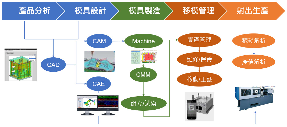

智能制造技术与模具T0(T-zero) 量产应用的图1
图1.模具开发制造-全面流程数字化管理体系。

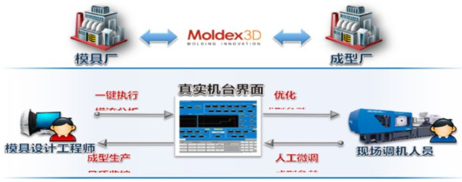

 智能制造技术与模具T0(T-zero) 量产应用的图2
图2.射 出成型加工制程各阶段所需的分析工具。

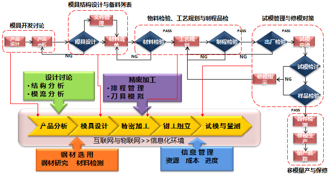

(4)模具加工制作与检测的自动化智能制造技术与模具T0(T-zero) 量产应用的图3
图3.是模具智能制造信息化软件协同应用相互关系。

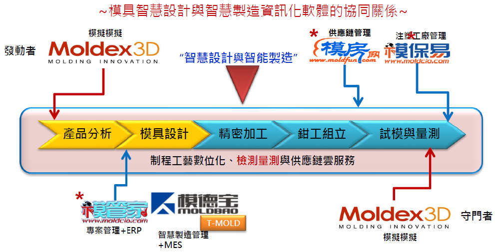

然而要达到所设计的射出模具可以达成” T0量产”目标,模具在设计时间就需要导入智能设计与智能制造技术, 需要藉由系统化、数据参数化与可提供建议设计参数范围的智能CAD设计工具,让产品与模具的设计流程可 以标准化及自动化,减少人员训练时间与缩短设计开发时程,可将常用模具零组件进行参数化,且设计纪录可 以保存在数据库内,形成日后设计可参考的设计数据,所以智能CAD设计工具只要调整设计参数数值,零件 尺寸和配合件尺寸即可自动调整到位。同时在设计分析验证的CAE解析中,也需要将实际射出生产过程的加 工参数纳入。智能制造技术与模具T0(T-zero) 量产应用的图4
图4:“T零量产”目标的达成需结合智慧设计与智能射出
在设计过程中对于塑料的加工特性需要有正确掌握,塑料的加工特性例如剪切黏度特性、pvT特 性、热传系数等参数,需要确认其数据的正确性,企业最好是具有塑料特性的量测验证能力;另外CAE分析 所使用的成型射出机台规格信息,也需与日后生产使用的射出机台一致,且机台成型加工参数的实际加工表 现,也需要与现场射出机台的参数响应一致,因此需要针对成型现场的射出成型机台进行机台参数标定;最后 模具的制造加工藉由智能讯息化制造管理系统,来掌控模具加工精度与工件在线检测。可确保模具加工排程与 进度管理,并对模具加工的实时成本加以管控。

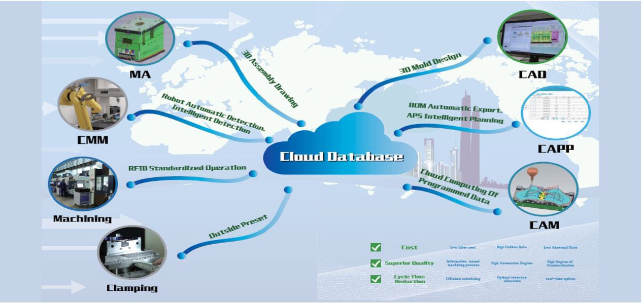

 智能制造技术与模具T0(T-zero) 量产应用的图5
图5:智能设计系统(CAD+CAE+IoT)
诚模精密模具部于2018年凭借着模具部门70多位员工,钳工组立员工仅仅10位的情况下,全年度共完成 650套模具的开发,超过1000套模具保修。(每月6.5套产出/1名钳工)。(制作模具大小只提供给50吨~650 吨之射出机使用)。模具设计工作,过去需要4天,至今只需1天即可完成设计及备料工作。智能制造技术与模具T0(T-zero) 量产应用的图6

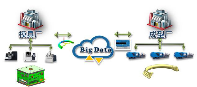

图6:智能化模具工厂云端数据库
营收表现2016年 约 3000 万,2017 年约 8000 万,2018 年约 2.5 亿 ( 仅用三年时间 ),2019 年预估约 4.5 亿。2018 年诚模精密 人均产值/年:产值2.5亿,平均员工人数是284人/年,人均产值76万人民币。(模具员工人数78名,模 具产值5120万,模具人均产值65万)。诚模精密目前模具制造与射出成型量产的现况如下:
