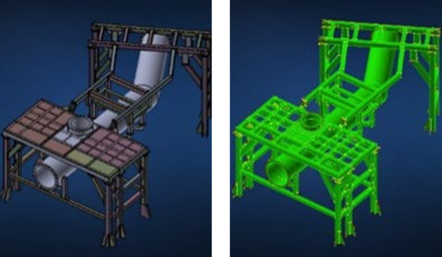

图1为原始模型,有许多部件具有薄 壁结构的特征。通过使用MSC Apex的“中间面”功能,可以在几秒钟内创建整个模型的中面模型。此外,在“延伸面”的帮助下,自动缝合边缘。“延伸面”未捕获的少数剩余边可以通过手动拖拽边缘进行连接,最后用壳单元对中面模型进行网格划分。
基于MSC Apex的电厂框架结构静态仿真的图3
图 1:左侧: 原始实体模型, 右侧: 中面模型

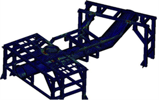

对于薄壁结构,与实体网格相比,壳网格用更少的单元可以产生更精确的结果。为了显示网格细节,将顶部整个网格模型的右侧的一部分放大显示,如图2所示。
基于MSC Apex的电厂框架结构静态仿真的图4
图 2:网格

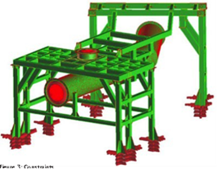

随后定义材料参数,线性静力分析只需要杨氏模量和泊松比,壁厚可以手动指定,也可以通过识别原始几何模型自动获取。对于本例的边界条件,将十个支柱的底部作为完全固定约束,并考虑电厂冷却水压力,管上内表面施加0.74 MPa的压力,所有边界条件如图3所示。然后运行仿真计算,通过MSC Apex Structures使用基于MSC Nastran技术的集成求解器。
基于MSC Apex的电厂框架结构静态仿真的图5
图3:约束

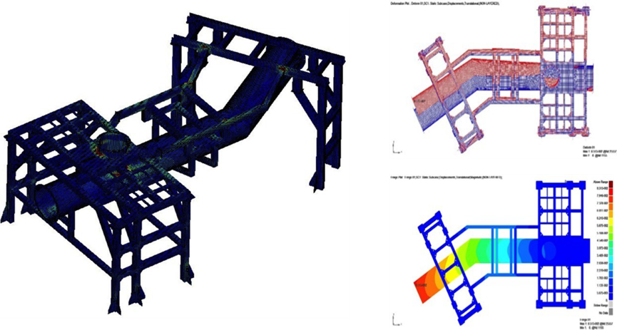

基于MSC Apex的电厂框架结构静态仿真的图6
图4:变形云图
图4显示了变形结果。左边是真实比例的变形,未变形的几何图形显示为蓝色,而变形的几何图形用红色标记。由于变形与模型尺寸相比非常小,在真实缩放时变形是看不到的,所以在图片中,变形被放大为模型最大尺寸的5%,很明显,最大的位移出现在管的左端。

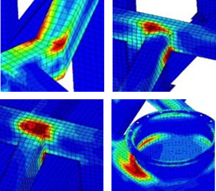

基于MSC Apex的电厂框架结构静态仿真的图7
图5:冯·米塞斯应力云图
图5显示了冯·米塞斯的应力云图。最大应力的位置用暗红色标出,很明显,这些危险部位通常在接头部位。因此,如果要进行优化设计,需要密切关注这些节点。如需要更详细的建模,在局部使用更精细的网格,MSC Nastran可以进行后续疲劳分析或壁厚优化。
