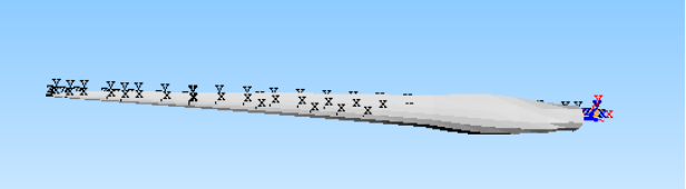

图1:叶片
叶片建模主要是采用导入数据生成模型的方法。因为叶片是一段一段的,每段的翼型和刚度都不一样,使用软件内部建模方法显然太费时费力。
首先修改叶片生成的模板文件rbl文件,把该数据导入到软件当中,再利用Simpack软件自带的叶片生成器模块生成fbi文件,然后再导入一次,把生成的fbi文件导入进而生成柔性体叶片。
在整个传动链计算过程中,虽然其他动力学软件都能实现其他建模操作和后处理过程,甚至有些操作更简单快捷,但是没有叶片生成器模块成为硬伤,导致柔性叶片生成操作太复杂。这可以看成是Simpack软件的在风电行业领域的一个优势。

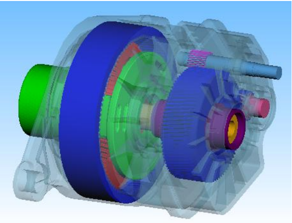

图2:齿轮箱
整个传动链仿真建模最复杂的部分就是齿轮箱的建模,现在的大兆瓦风电机组齿轮箱设计也越来越复杂,为了增加传动效能,导致传动比越来越大。一般来说,为了保证产品不会出现共振或者振幅过大等现象,齿轮箱厂家都会进行仿真验算。同时即使齿轮箱设计好了,不等于放到整个传动链系统中就没有问题,依然要考虑整体振动性能的互相影响。
直接导入一个大齿轮箱的各个部件去做分析既不现实也不合规。这也是齿轮箱建模的复杂所在,任何一个参数错了或者不合理,都会影响整体啮合状态,而在Simpack软件中,齿、内外径、啮合关系等等细节特征,都是可以通过软件设置生成的。

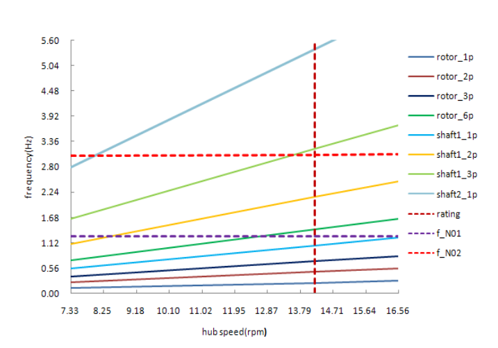

图3:坎贝尔图
联轴器和发电机建模相对简单一些,但是在后处理过程中,却是最容易出问题的地方。后处理过程中,根据振型筛选符合要求的频率,再根据模态能量文件做模态能量分布图,筛选符合要求的频率。最后根据坎贝尔图分析各个结构部件有没有问题(简单点说,就是看坎贝尔图线的相交情况,分析会不会发生共振)。整个传动系统的仿真,也是一直围绕是否共振这个目标展开进行的。
