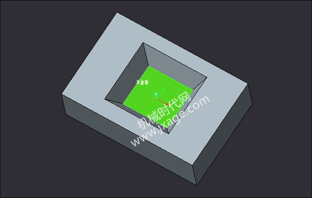

种子面的选择就如它的名字一样,选择一个种子和一些边界面然后扩散。边界面一定要形成一个封闭环,这样才能把种子面限定在一定区域内。以下图为例。
Proe/Creo种子面是什么?如何使用?的图1

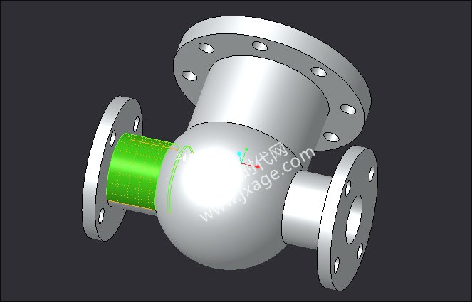

1.首先我们选择下图所示的一个面,然后依次按住Ctrl+C和Ctrl+V,此时所选择的面会出现虚线网格,如下图所示。
Proe/Creo种子面是什么?如何使用?的图2

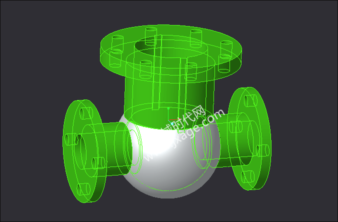

2.由于我只想选择模型法兰部分的面,其余的面不选择,我们可以按住Shift键,点击模型圆球部分的外表面和内表面,这样我们就可以复制出下图所示的面。
Proe/Creo种子面是什么?如何使用?的图3

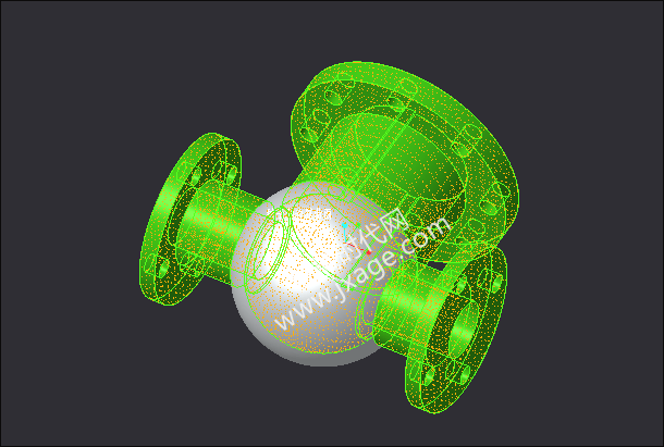

3.在右下角的过滤器中选择“面组”。
Proe/Creo种子面是什么?如何使用?的图4

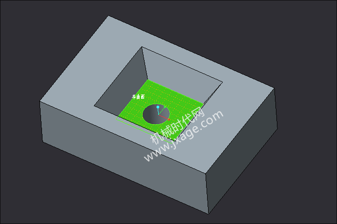

5.选中下图所示的面,然后依次按住Ctrl+C和Ctrl+V。
Proe/Creo种子面是什么?如何使用?的图6

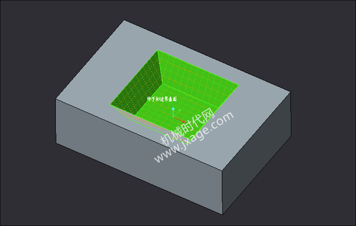

6.按住Shift键,选择模型的上端面,我们可以得到如下图所示的结果,这个就是我们想要的面。
Proe/Creo种子面是什么?如何使用?的图7

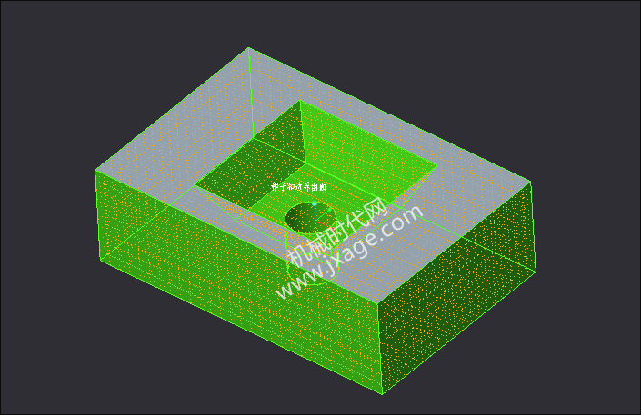

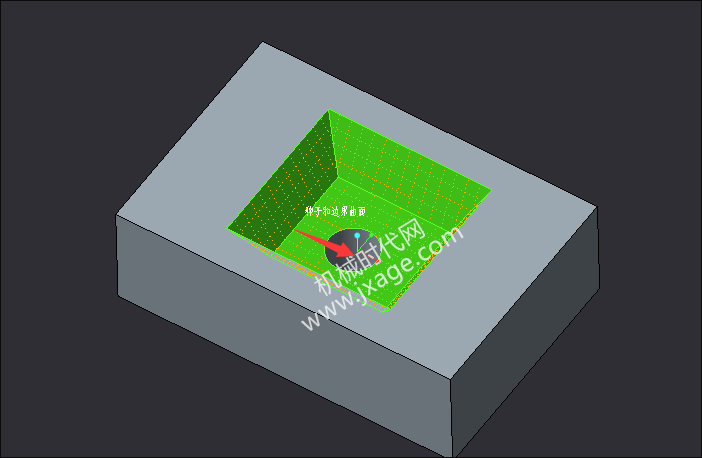

这时我们可以按住Shift键,选择模型的地面和贯穿孔的圆柱面(边界面一定要形成一个封闭环),这样我们就可以得到如下图所示的面。
Proe/Creo种子面是什么?如何使用?的图10
