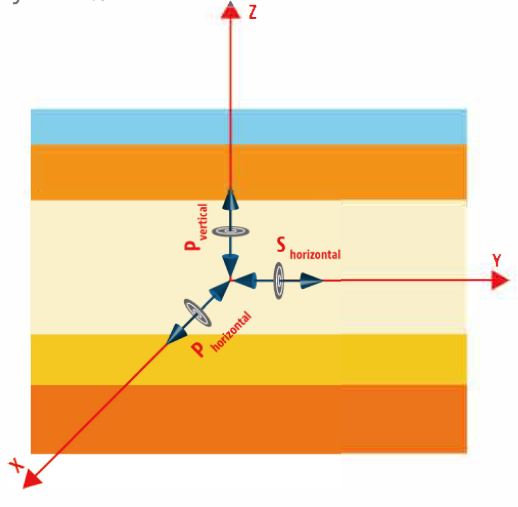

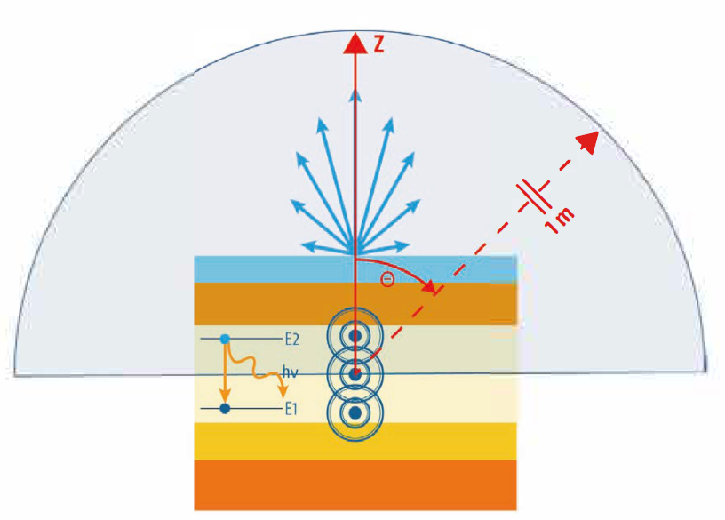

STACK是分析多层膜的最佳仿真工具,和求解麦克斯韦方程相比能迅速仿真如抗反射膜、OLED、VCSEL等组件的光学特性。能精准描述多层膜的波动光学特性,如干涉以及微腔效应,并支持平面波和偶极子光源。STACK支持脚本运算,通过API能和Python或Matlab互操作。

· 支持平面波和偶极子
· 支持大面积多层膜设计
· 考虑微腔和干涉效应

STACK分析求解器
STACK求解器比直接仿真Maxwell方程的速度更快。它适用千薄膜应用的快速原型设计,并且可使用平面波和偶极 子光源照明。求解器考虑干涉和微腔效应。
