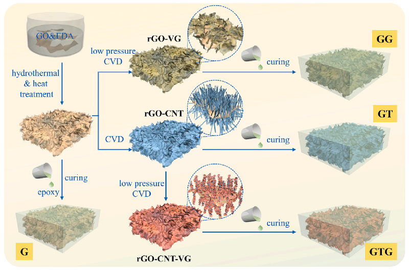

图1.G、GG、GT、GTG复合材料制备工艺示意图。

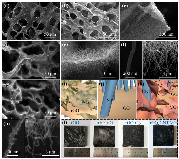

图2.(a) rGO, (b, c) rGO-VG, (d, e, f) rGO- CNT, (g, h) rGO- CNT - VG气凝胶的SEM图像;(i) rGO/VG、(j) rGO/CNT、(k) rGO/CNT和CNT/VG的示意图。
图3.气凝胶的SEM图像,(a).rGO纳米片;(b) rGO-VG纳米片;(c, d)还原氧化石墨烯纳米片表面VGs的形貌;(e)rGO- CNT纳米片;(f)CNTs;(g) rGO-CNT-VG纳米片;(h) CNT-VG;(i, j) rGO/CNT的异质界面;(k, l) CNT/VG的异构接口; (m)rGO/CNT和 (n)CNT/VG连接处示意图。

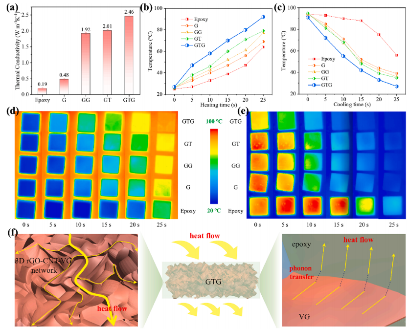

图4.(a)复合材料的导热系数;(b)加热过程的温度变化,(d)红外热像图,(c)冷却过程的表面温度变化,(e)红外热像图,(f) GTG复合材料的传热机理。
图5.(a)复合材料的导热系数;(b)加热过程的温度变化,(d)红外热像图,(c)冷却过程的表面温度变化,(e)红外热像图,(f) GTG复合材料的传热机理。

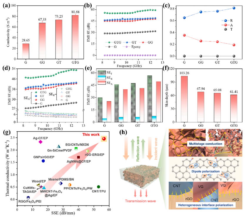

图6.复合材料的热导率以及电磁屏蔽性和机理图。
