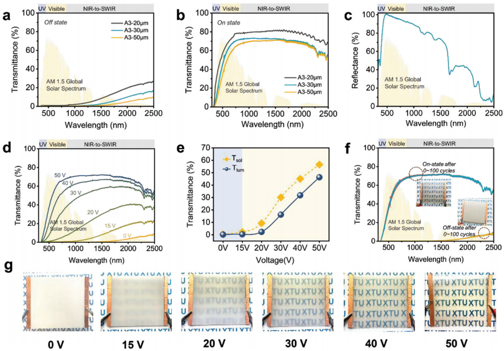

具有超快光学调制的被动辐射冷却智能窗的图3
中国PDLC薄膜的工作原理示意图

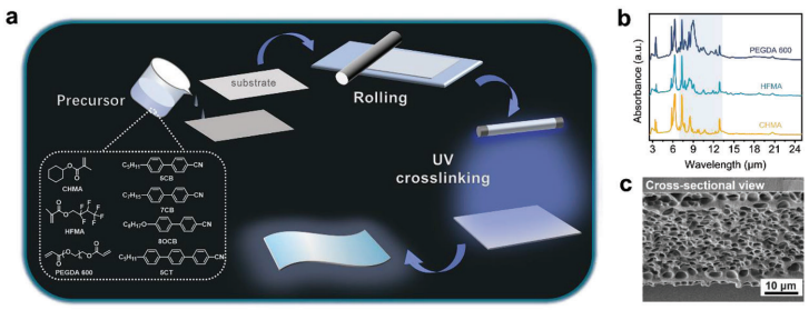

具有超快光学调制的被动辐射冷却智能窗的图5
图1 a)中国PDLC薄膜的制备工艺示意图。b)用于制备PRC PDLC薄膜的中红外发射单体的吸收光谱。c)中华人民共和国PDLC薄膜的横断面扫描电镜图像

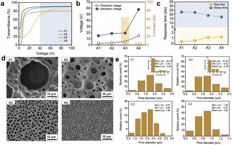

具有超快光学调制的被动辐射冷却智能窗的图6
图2 不同交联剂含量对PRC PDLC薄膜电光性能和形貌的影响

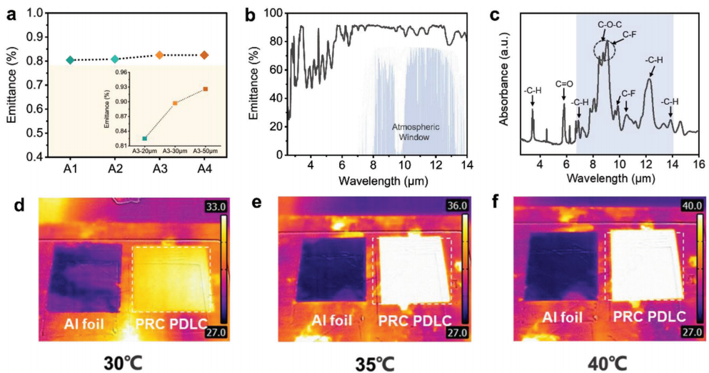

具有超快光学调制的被动辐射冷却智能窗的图8
图4 a)交联剂含量和膜厚度对8-14μm范围内综合发射率的影响。b)A3-50μm随大气透明窗口的发射率曲线。c)PRC PDLC薄膜A3的吸光度光谱,在大气透明窗口内显示出多重化学吸收。铝箔和PRC PDLC膜分别在d)30°C、e)35°C、f)40°C时的红外图像

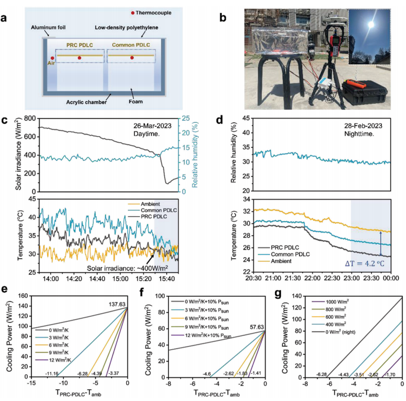

具有超快光学调制的被动辐射冷却智能窗的图9
图5 在关闭状态下的被动辐射冷却性能

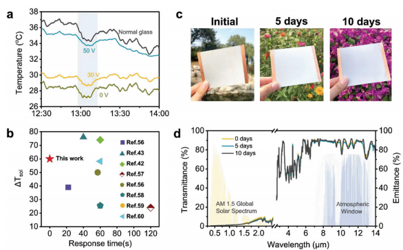

具有超快光学调制的被动辐射冷却智能窗的图10
图6 a)PRC PDLC薄膜A3-50 μm和普通玻璃在不同电压下的记录温度参考,实现了按需和多级热调节。b)PRC PDLC膜A3-50 μm与其他报道的具有动态调制能力的冷却材料的响应时间和ΔTsol的比较。响应时间表示整个切换过程。c)在10天户外试验前后,中国PDLC薄膜A3-50 μm的照片。d)PRC PDLC薄膜经10天户外试验后,A3-50 μm的离态太阳透射率和红外发射率曲线
