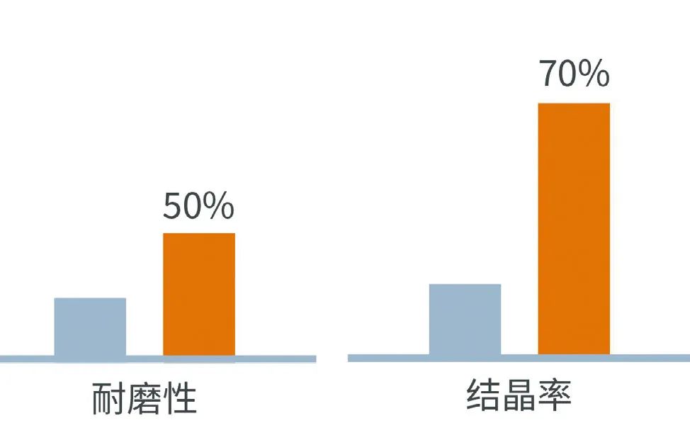

Stanyl® 是业内性能卓越的一种聚酰胺(尼龙)46,能适用于低温和高温的复杂应用工况。它提供了优异的摩擦学性能,拥有比聚邻苯二甲酰胺 (PPA) 和其他高温尼龙高出 50% 的耐磨性,并且能在干燥、平滑的环境下保持相同的性能。这些优异的性能主要取决于其特殊的分子结构,使得其结晶率高达 70%。
Stanyl® 的高结晶性和大量氢键分子成就了它极佳的耐摩擦磨损性和极好的、甚至高过玻璃化温度的机械性能。它还为注射成型工艺提供了比多数聚酰胺都好的高流动性特质。此外,Stanyl® 成功的模制过程不需要借助特殊模具、温度、钢铁或是其他高温尼龙聚合物所需的特殊辅助工具。

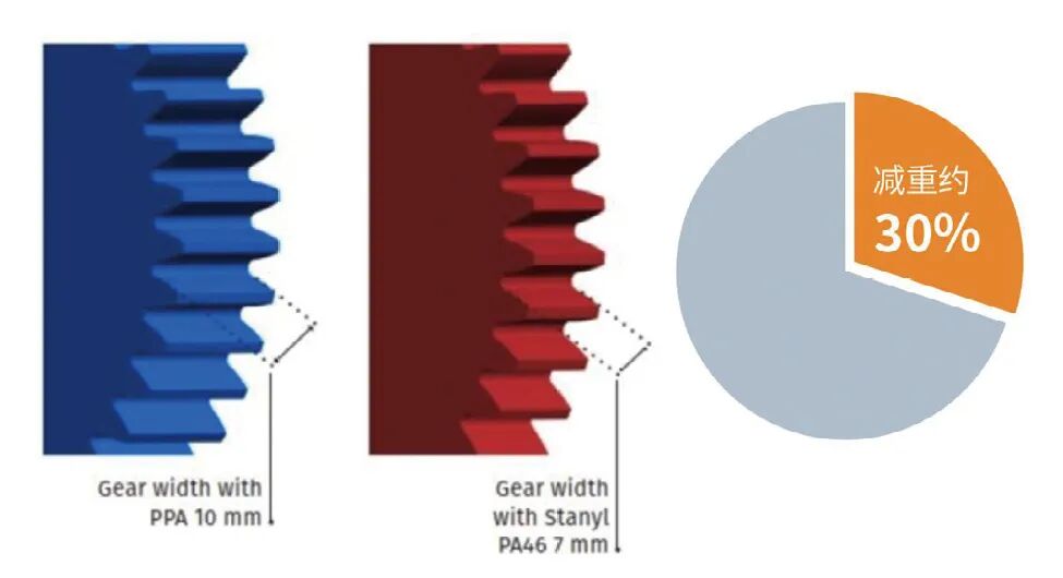

和一些竞品,如聚甲醛(POM)相比,Stanyl® 表现出了更好的静力强度、疲劳强度、更好的耐磨损以及耐蠕变性能。与竞品 PPA 材料相比,用 Stanyl® 生产和设计的塑料齿轮,在不影响产品性能的基础上,可减少 30% 的原料使用。另外对于低温齿轮应用,它还表现出长久的耐用性,其承受的极限扭矩等级远超 PPA 材料。如图 2 所示,在保证性能的同时,使用 Stanyl® PA46材料,齿轮的厚度可以从使用 PPA 材料的 10mm 降低至 7mm,并减重约 30%。
优化小型家电的齿轮性能的图2
图 1:Stanyl® 拥有比 PPA 以及其他高温尼龙高 50% 的耐磨性,其结晶率高达 70%
优化小型家电的齿轮性能的图3
图 2:Stanyl® PA46 可使齿轮厚度从原先使用 PPA 材料的10mm 降低至 7mm,并减重约 30%
