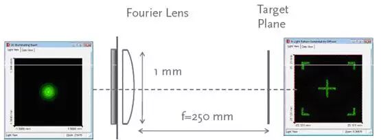

建模任务
衍射光学元件的产生及其结构数据的输出的图1
照射光束强度               衍射扩散器                    产生的光图样强度
建模任务
衍射光学元件的产生及其结构数据的输出的图2
²       扩散器参数:
—相位层:4
—像素尺寸:830*830nm
—口径:1*1mm
—周期:664,83*664,83um
²       结构数据输出为二进制格式
²       需要的高度分布计算
²       蚀刻掩模分解
²       蚀刻掩模输出为位图和GDSII文件

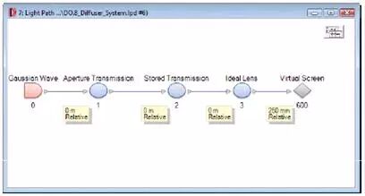

打开光学扩散器系统
衍射光学元件的产生及其结构数据的输出的图3

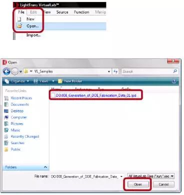

²       上载文件
DO.008_Generation_of_DOE_Fabrication_Data_01.lpd.
²       文件在VL_Samples文件夹中
光学扩散器系统
衍射光学元件的产生及其结构数据的输出的图4
衍射光学元件的产生及其结构数据的输出的图5
²       点击Go!按钮开始模拟扩散器系统.

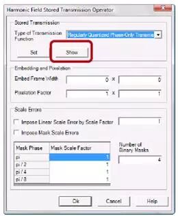

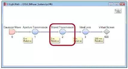

²       双击光路径图中的Stored Transmission打开编辑对话框
传输器(transmission)提取
衍射光学元件的产生及其结构数据的输出的图8
²       点击Show按钮显示光路中的transmission.

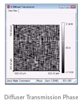

扩散器传输
衍射光学元件的产生及其结构数据的输出的图9

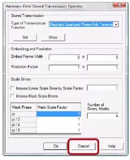

衍射光学元件的产生及其结构数据的输出的图10
²       点击Cancel按钮

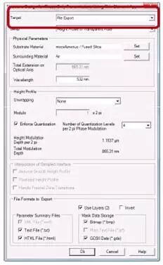

²     该结构设计对话框计算采用薄元件近似的传输相位得到的高度分布
²     近似对于大于5个波长的有效。对于越小的越不精确。
²     选择Target File Export以产生结构数据

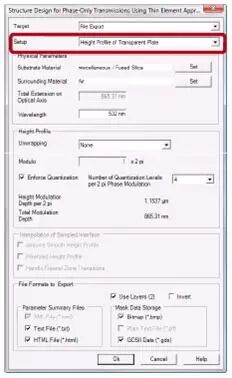

²   对话框可以计算微小结构透明板和镜面.
²   选择Height Profile of Transparent Plate.

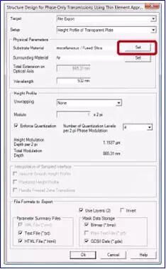

² 设置正确的衬底和覆盖材料
² 点击Set按钮

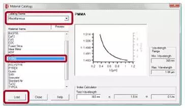

²       选择材料目录Miscellaneous
²       选择材料PMMA
²       点击Load按钮.

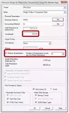

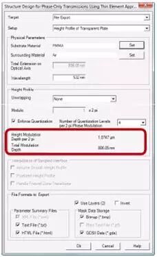

²     输入设计波长
²     如果衍射元件包含不连续高度层的高度分布,开启Enfore Quantization,
²     输入层数4
结构数据的产生
衍射光学元件的产生及其结构数据的输出的图19
²   结构设计对话框显示需要调节的高度分布的深度使产生2pi相位差(一个波长)
²   另外,可以查看考虑到特定层数的高度分布图调节深度
结构数据的产生
衍射光学元件的产生及其结构数据的输出的图20

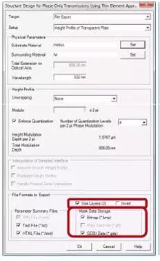

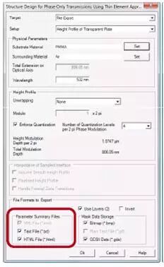

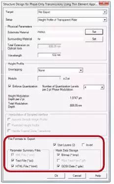

² 下面部分可以定义结构的数据格式
² VirtualLab产生两种不同类型的文件:
—参数汇总文件包括大部分输入参数的概括,如蚀刻深度,设计波长,元件名称等等。数据可以存储为.xml, .html或者.txt文件。
—表面数据文件包括高度数据。数据可以存储为位图(bitmap),GDSII或者ASCII文件。
结构数据的产生
衍射光学元件的产生及其结构数据的输出的图21
²         选择你想要创建的参数汇总文件
²         .xml文件是强制的和需要再次输入到Virtuallab中
结构数据的产生
衍射光学元件的产生及其结构数据的输出的图22
²       有效的文件类型依赖于制造技术
²       对于灰度印刷反选Use Layers. 高度分布数据可以存储在位图或Text格式(和ASCII格式)
²       对于二进制掩模技术选中Use Layers。不同层的数据可以存储在bitmap和GDSII文件中。
²       选择Bitmap和GDSII Data。

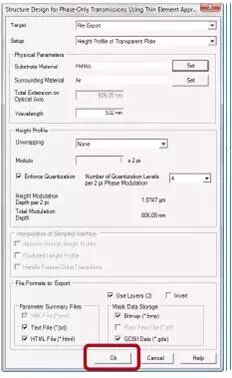

²       点击Ok按钮

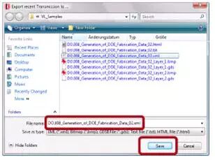

²       出现一个保存对话框
²       选择你要保存的文件夹输入有效文件名
²       所有的数据文件可以有相同的名字而不同的扩展名
²       文件包含的蚀刻掩模(etching mask)的数据将在文件名中有附加的掩模(层layer)数.Mask 1表示最深的蚀刻步.

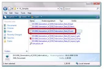

²       打开Windows Explorer到VL_Samples文件夹
²       双击DO.8_Generation_of_DOE_Fabrication_Data_02.xml file.
²       Internet Explorer将显示文件
数据输出结果
衍射光学元件的产生及其结构数据的输出的图27

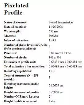

²       该XML文件包含了所有参数的汇总并连接所有产生的表面数据文件
