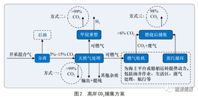

CO2捕集设施因其占地面积大、投资成本高、与溶剂处置相关的运输条件严苛等,致使在海上捕集CO2的方式和规模受到严格限制。然而,未来离岸碳捕集有3种潜在可行的方式(见图2):①利用海上固定或浮动的集中处理平台分离在离岸油气田开采的天然混合气中所含的CO2;②发展“蓝氢”产业,即在海上平台处理天然气获得H2和CO2,分离后H2被输送回陆上使用,CO2则被注入海底地层永久封存;③为海上平台设施或船舶提供动力的燃气轮机进行捕集CO2,进而输送至离岸平台注入海底地层封存。

在海上开采的天然气通常是包含碳氢化合物、CO2、水、N2、H2S等化学成分的气体混合物,而对非碳氢化合物杂质较高的采收气体需进行分离处理,如在我国近海的莺歌海盆地和琼东南盆地的天然气田。目前,全球大部分国家和地区还没有完整的CO2供求体系来支撑对CO2大规模捕集的资金需求,因此与海上天然气处理相关的CO2捕集技术尚未大规模应用和推广。仅有少数国家如挪威的CO2捕集技术(化学胺溶剂)已经被用于CO2含量较高的海上油田,涉及Sleipner油田(开采气中含9%的CO2)和Snøhvit油田(开采气中含5%~6%的CO2)。
2.CH4重整捕集
CH4重整是目前主要的制氢工艺,通常使用蒸汽的方式。该过程首先将反应容器升温至800~900℃,然后将CH4(通常来自海底开采的天然气)与蒸汽在催化剂的作用下混合反应,从而生成H2和一氧化碳(CO)的合成气。然后,将合成气传输到水‒气反应器中,进而将CO和水转化为更多的H2和CO2。该过程每产生1kgH2将排放8~10kgCO2,其中H2可以运输到陆上使用,而CO2将被捕集并注入到海底地层封存。
除使用CH4重整技术之外,还可以使用吸附剂/膜/自热重整的方式来提高 H2产量和CO2捕集率。在自热重整中,O2和蒸汽被用来与CH4进行放热反应从而形成合成气。与CH4重整相比,自热重整可产生浓度更高也更纯净的CO2,降低了进一步处理的成本,提高了CO2捕集设备运转的效率。在有关重整技术的研究中,目前还陆续出现了其他的一些新兴技术,如产生H2和炭黑的等离子工艺。此类等离子工艺通常没有催化剂的要求,而且对空间要求较低,但其化学选择性和高能耗的问题还亟待解决。

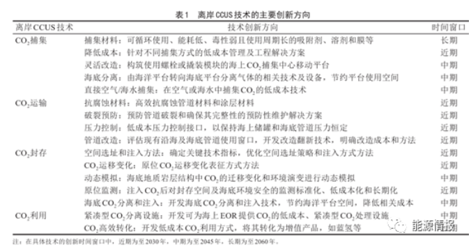

影响碳捕集技术经济效益的因素有CO2浓度、气体杂质、捕集材料等。理论上CO2的捕集效率可以达到95%,但受一系列不确定性因素的限制,碳捕集效率通常在60%以下。然而,这些不确定性因素也为CO2捕集技术的研发提供了创新的方向,主要有:①聚合物膜技术,可推动高压气体混合物通过高度结构化的膜,选择性地过滤CO2和N2。②固体吸附剂技术,可选择性地吸附CO2而不形成化学转化,从而减轻与液体溶剂处理相关的环境问题,并降低对吸附剂重新生成的能耗。③化学循环技术,将纯氧流输送到燃烧室内,同时降低CO2载体重新生成的能耗。
在具体的离岸应用中,这些新型技术还可以混合搭配使用以实现离岸平台空间利用率的最大化、CO2捕集效率的最大化、海底空间利用的最大化和投资建设及运营成本的最小化。此外,直接从空气或海水中捕集CO2等先进技术也可作为当前岸边陆上或离岸固定CO2分离与捕集集群的补充,以捕集剩余难减排源排放气体中残留的CO2。

目前,虽然对近海沉积盆地空间特征的地质数据和信息有一定了解,但在数据的可获取性、不同数据集的交互性以及对地层中CO2随时间的变化运移特征进行建模表征的能力等方面存在不足,今后海底碳封存的主要技术方向有:①稳健多变量CO2运移数值模拟。模拟大规模注入CO2在不同地层结构中的运移和相互作用,以及在封存的不同阶段(包括注入前、注入期间和注入后密封)的潜在岩层破裂和化学反应,尤其是在直通海底CO2储层且存在较高的泄漏风险的现有海底油井周围。②封存空间选择和注入策略。在选择地质封存空间时,需要结合注入前后的动态数据对不同的封存空间进行更多地分析和研究来优化注入策略和封存效率,如采用孔隙度、渗透率等指标。③CO2的相态管理。CO2的不同相态特征会影响其注入后在地层的捕获机制,这种现象需要在近海沉积盆地,如枯竭油气田中,进行仔细研究。④低成本长期监测/预警。对CO2海底地质封存后的长期安全监测目前还缺乏一套标准的监测工具和准则,未来需规范和建立长期立体化监测机制,如海底碳封存环境安全实时监测与决策、海底复杂环境下对CO2泄漏的多媒介立体监测与预警。⑤海底技术。为避免建立海上平台或节约海上平台使用空间,可以在海底建立“海底工厂”来处理和注入CO2以及开采油气,而这将需要一系列稳定且安全的海底自动化作业技术作为强有力的工程支撑。

CO2利用今后的创新方向主要有以下几个方面。①设备设施。现有海上平台有限的空间和承重限制了与CO2利用相关的大型压缩机及回收装置的安装,未来可以尝试在海上油气集群区域建立大型CO2集中处理平台。②CO2纯度表征,严格表征CO2气体中杂质的类型和浓度。通常CO2气体的最低纯度要求为90%,这是因为较高浓度的杂质会将CO2相图中的边界移动到较高压力的位置,而这意味着欲将CO2保持在其致密相,需要更强的加压来实现。
此外,不可冷凝的杂质会降低CO2的封存效率;CO2气体中的O2浓度过高会影响CO2-EOR作业效率,从而导致一些海上作业问题,如堵塞注入井、降解原油和酸化原油等。③示范项目。引导建设海上油田CO2-EOR驱油与封存技术示范研发平台或项目,重点开展海上难开发稠油油藏和高含水(近枯竭)油田应用CO2-EOR技术的研发和基础理论研究。
