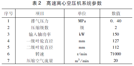

(3)离心空压机参数选取
鉴于离心空压机输入功率为150kW,排气压 力大于0.4MPa,离心空压机采用两级压缩,部分性能参数见表2。即:在给定机械功率150kW,排气压力0.4MPa的条件下,离心空压机采用2级压缩,转速在71000r/min以上时,可产生20m3/min的压缩空气[6]。

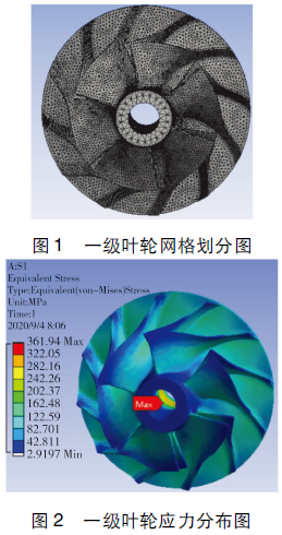

该叶轮沿圆周均布6个长叶片、6个短叶片。 对设计好的叶轮采用非结构化网格进行划分,网格数量最终为10.5万个,一级叶轮网格划分如图1所示。
用户侧蒸汽压差驱动的空压机设计及应用的图3
模拟边界条件的设置如下:叶轮材料为TC4, 计算转速为71000r/min,叶轮与主轴接触传扭的位置设置固定约束。模拟后叶轮应力计算结果如图2所示。由图2可看出,大部分位置的应力低于300MPa,叶轮中心孔应力最大约为362MPa,考虑超速为115%,计算最大应力为479MPa,与材料的屈服强度890MPa相比有85.8%的安全裕度,考虑到有限元计算的精度以及实际应用中局部变形会削减应力峰值,该叶轮是足够安全的。
叶轮变形量如图3所示,总变形量最大值约 0.07mm,位于叶轮盘外缘。Z向变形量-0.06~+0.03mm。径向最大形变量0.05mm,位于叶轮盘外缘。

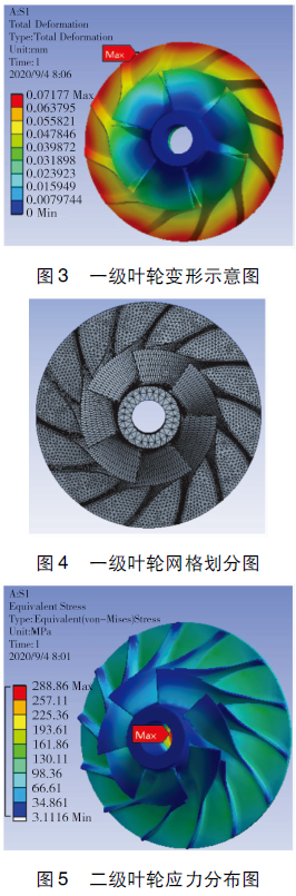

3.3.2 二级叶轮
二级叶轮沿圆周均布7个长叶片、7个短叶片。 二级叶轮采用非结构化网格,单元数为10万,二级叶轮网格划分如图4所示。叶轮材料为TC4,计算转速为71000r/min;叶轮与主轴接触传扭的位置设置固定约束。
模拟后,叶轮应力计算结果如图5所示,大部 分位置的应力低于200MPa,叶轮中心孔应力最大约为289MPa,考虑超速为115%,计算最大应力为382MPa,与材料的屈服强度890MPa相比有133%的安全裕度,考虑到有限元计算的精度以及实际应用中局部变形会削减应力峰值,该叶轮是足够安全的。
叶轮变形量模拟如图6所示,总变形量最大值 约0.07mm,位于叶轮盘外缘。Z向变形量-0.06~+0.01mm。径向最大形变量0.04mm,位于叶轮后盘。
