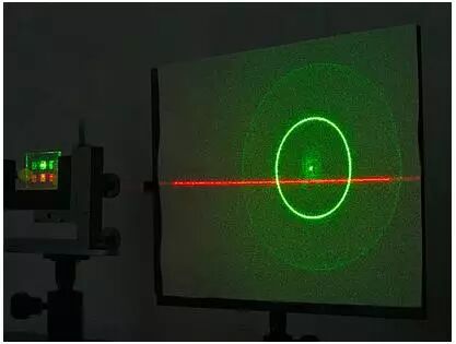

衍射光学元件光束整形、分束和扩散的图1
被红色和绿色激光照射的衍射线扩散器和环扩散器

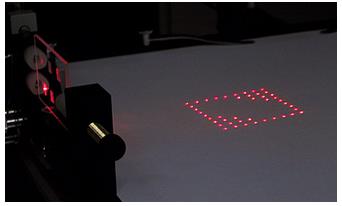

衍射光分束器
衍射光束分束器可以将一束激光分成自定义数目的光束,每束光可以有自定义的功率和角度。光分束器一般和准直透镜,聚焦透镜,扩束器以及傅里叶透镜一起使用。目标平面光束的尺寸一般由透镜系统控制,而光束的位置和功率由衍射光束分束器控制。衍射光束分束器可以产生以下的光分布:
普通的点阵列
点线
任意的2D图案斑点
衍射光学元件光束整形、分束和扩散的图4
由衍射光分束器产生的图案斑点

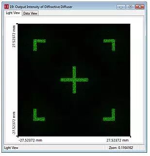

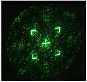

衍射扩散器
衍射扩散器是可以产生大量重叠衍射级次的确定性的散射元件。因为衍射级次的重叠,衍射光斑可能会出现与入射激光相干性相关的散斑。
扩散器一般与准直透镜,聚焦透镜,光束扩束器和傅里叶透镜一起使用。光学分辨率一般由透镜系统控制,而衍射扩散器控制强度分布。衍射扩散器可以产生如下的光分布:
矩形和圆形高帽
线形散射光斑
十字叉丝图案
网格图案
任意2D强度分布
衍射光学元件光束整形、分束和扩散的图5
衍射扩散器产生的光图案

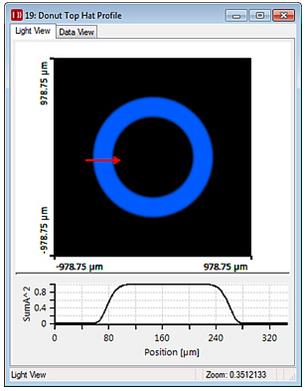

衍射光束整形器
衍射和折射光束整形元件一般用于相干激光光束的强度整形。这些元件可以产生非常均匀的无散斑图案。
光束整形器常和准直透镜,聚焦透镜,光束扩束器和傅里叶透镜一起使用。光学分辨率一般由透镜系统控制,而强度分布由衍射光束整形器控制。光束整形器可以产生如下的光分布:
矩形和圆形高帽
均匀线形光斑
环形模式
厄米高斯和拉盖尔高斯模式
任意的2D强度图案
衍射光学元件光束整形、分束和扩散的图6
光束整形器元件产生的高帽轮廓环形模式
