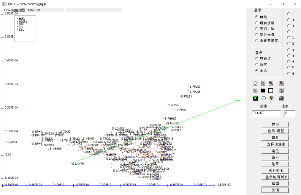

要设计这种系统,必须选择符合特殊要求的两种类型的玻璃。可以使用玻璃库显示(MGT)找到它们,在此处单击“图形”按钮,然后选择“热属性 Thermal”。
在这种情况下的图表显示横坐标上的数量 1/V 和纵坐标上的数量 β。后者定义为
SYNOPSYS 光学设计软件课程二十一:设计无热化镜头的图1
其中是玻璃的热膨胀系数,n 是折射率,dn/ dt 取自玻璃库。我们的想法是在图表上选择两种玻璃并绘制一条连接它们的线。将此线向右延伸至 1/V 等于零的位置。纵坐标轴读取的截距值是透镜绝热所需的壳体的 CTE。

现在我们可以使用玻璃库并选择一些可能的玻璃对。在 MGT中,选择 Ohara 目录并查看热性能,如上所述。该程序在右侧绘制绿色符号。单击最左侧的玻璃,在该玻璃和符号之间画一条线。
SYNOPSYS 光学设计软件课程二十一:设计无热化镜头的图3

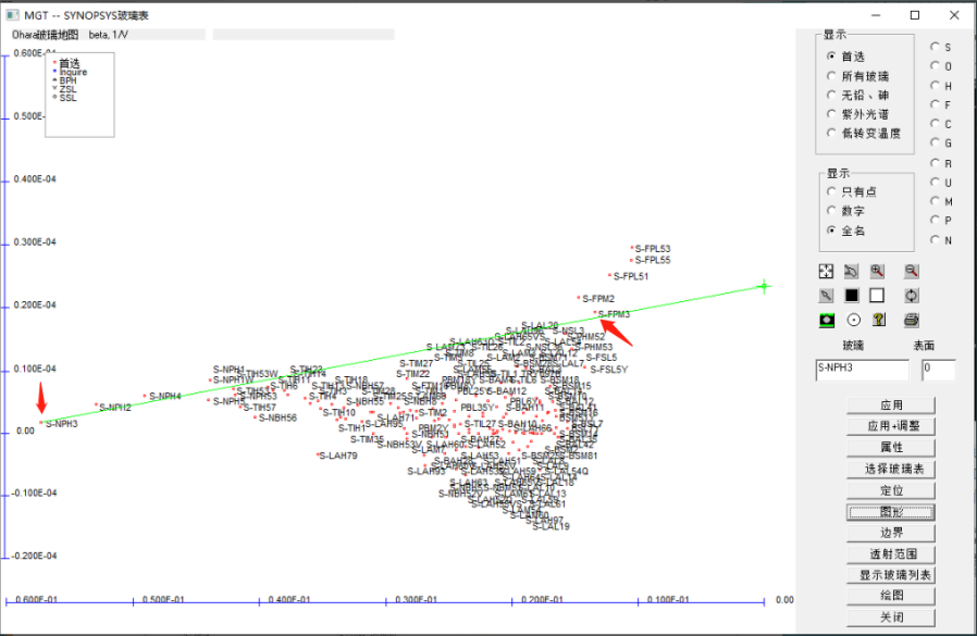

连线的起点从玻璃 S-开始。现在需要另一个接近同一条线的玻璃。S-FPM3 类型非常接近,所以这两种玻璃很适合配对。有第二组可能很有用,所以我们点击玻璃 S-LAH79,然后在新线上看到 S-FTL10 型。
SYNOPSYS 光学设计软件课程二十一:设计无热化镜头的图4

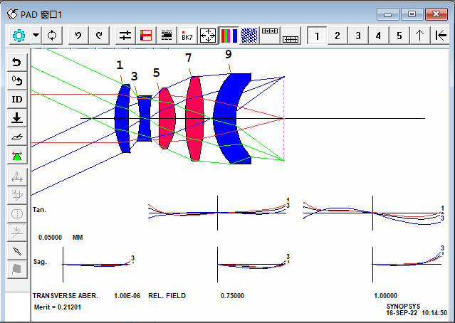

我们创建了一个 DSEARCH MACro,仅指定我们找到的前两个玻璃。首先查看性能,然后再查看一下热性能。可以从对话框 MDS 输入。单击“确定”时为其指定文件名,然后创建一个 MACro,您可以根据需要进一步编辑。
我们运行它,并在一分钟内看到它找到的最佳镜头,如下所示。我们使用 DSEARCH 为我们创建的 MACro 对镜头进行了更多优化。像质非常好,至少在 20 摄氏度的温度下是这样的。
现在我们要检查热特性。在 WorkSheet™(WS)中,将外壳指定为铝 6061,如上所述。然后删除厚度求解,因此随着温度的变化镜头不会自动重新聚焦。在 WS 中,键入 NTOP 以删除求解。现在准备另一个 MACro 来启动此镜头的热分析。
运行此程序,程序将镜头的副本放在 ACON 2中,重新计算50度,在 ACON 3 中设置 100 度。
SYNOPSYS 光学设计软件课程二十一:设计无热化镜头的图7
单击 ACON 2的按钮,......没有任何变化!光扇曲线看起来与ACON 1相同。ACON 3在100度时也几乎相同?
镜头非常令人满意。
