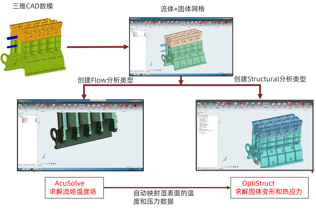

TFSI模型的计算代价最小,通常用于流体静载荷或温度梯度引起的固体小变形,例如汽车排气管的热应力,发动机水套的热应力,车灯的热应力等等场景。

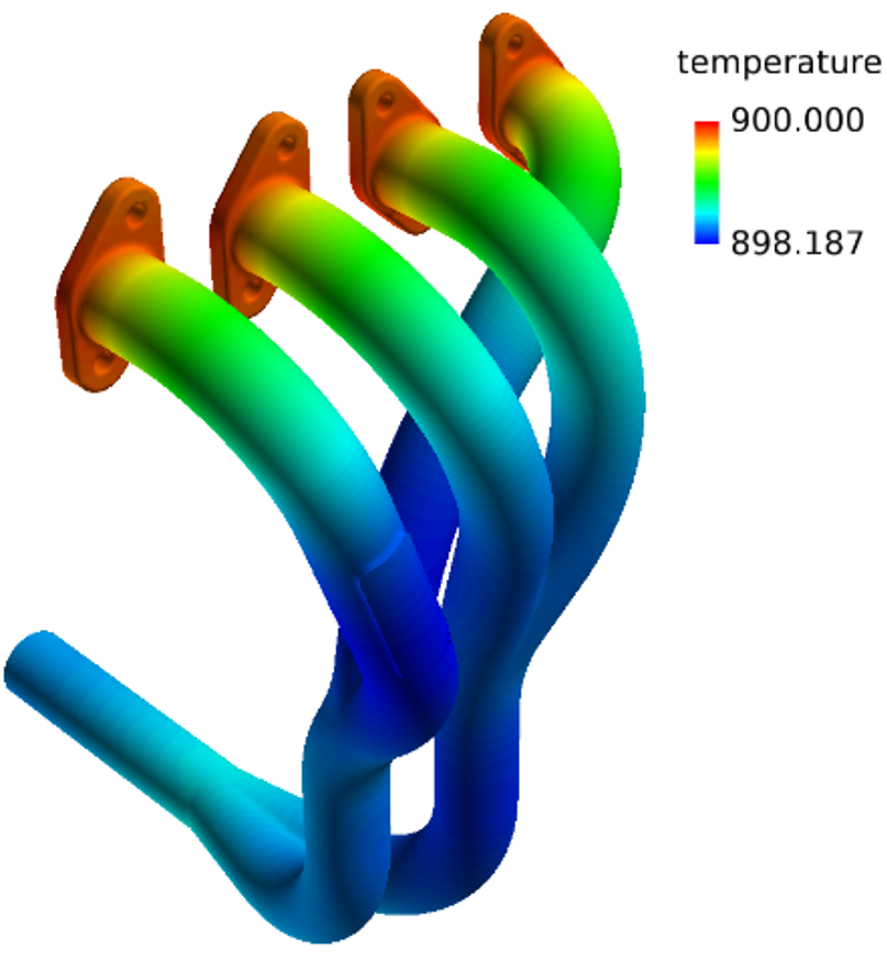

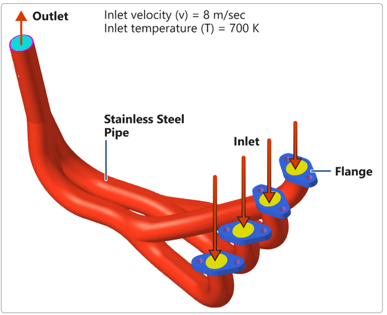

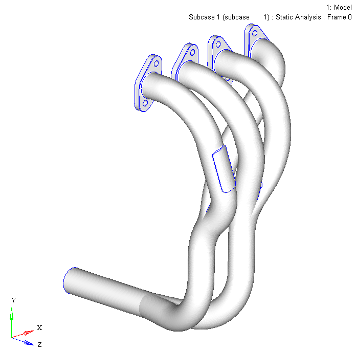

排气歧管的TFSI分析案例

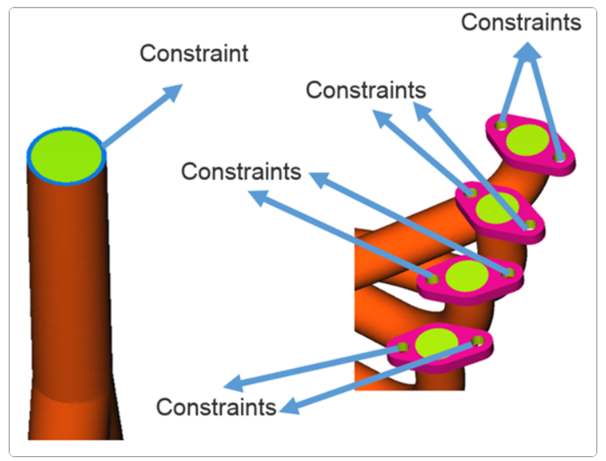

AcuSolve模型的管路入口为高温高压气体,管路出口为大气压和环境温度,管路外壁面是自然对流散热边界。AcuSolve结果传递给求解器OptiStruct再分析管路的热应力和变形。
CFD专栏丨HyperWorks多物理场仿真:流固耦合的图2
CFD专栏丨HyperWorks多物理场仿真:流固耦合的图3
AcuSolve模型的边界
OptiStruct模型的约束

AcuSolve分析温度场
OptiStruct分析变形量

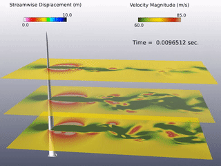

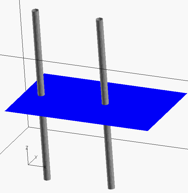

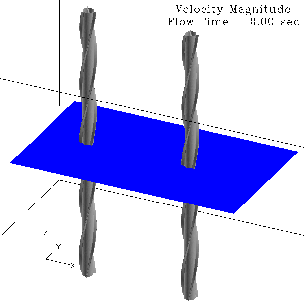

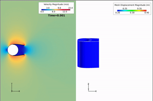

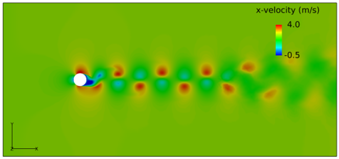

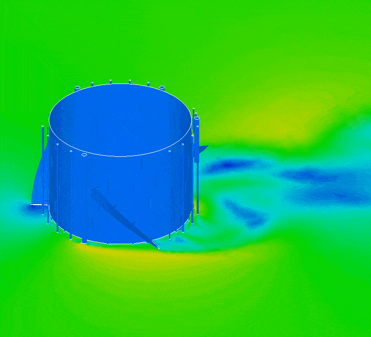

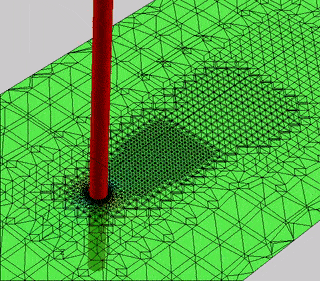

海洋工程上采用的圆柱形断面结构物,在洋流冲刷下产生周期性脱落的旋涡,由此产生脉动压力,引发结构的周期性振动,这种规律性的管体振动反过来又会改变旋涡的频率。如果卡门涡频率和结构模态吻合,振幅会达到最大。这种现象也称为“涡激振动”(Vortex-Induced Vibration :VIV)。
CFD专栏丨HyperWorks多物理场仿真:流固耦合的图7

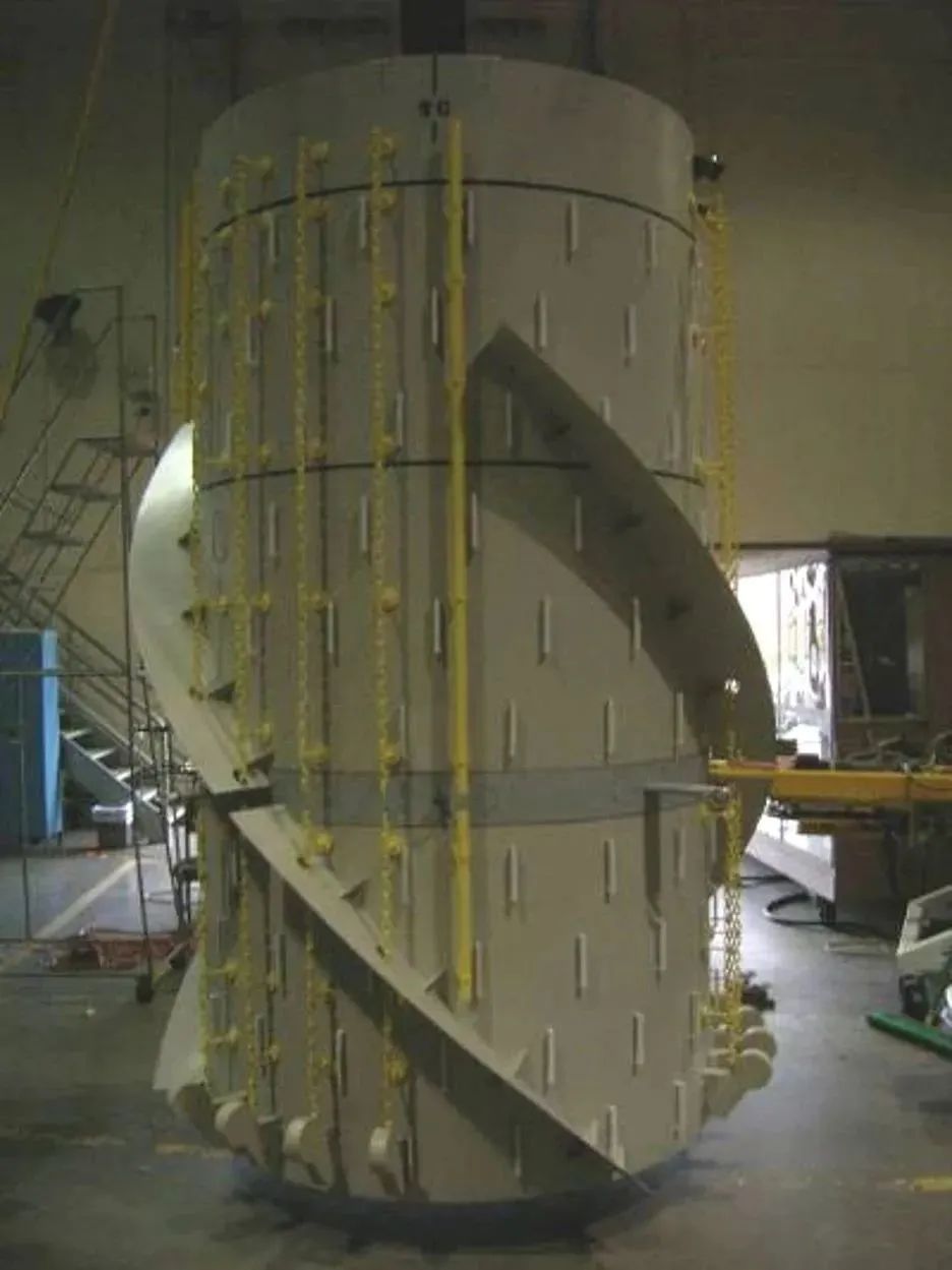

安装了扰流片的海工结构

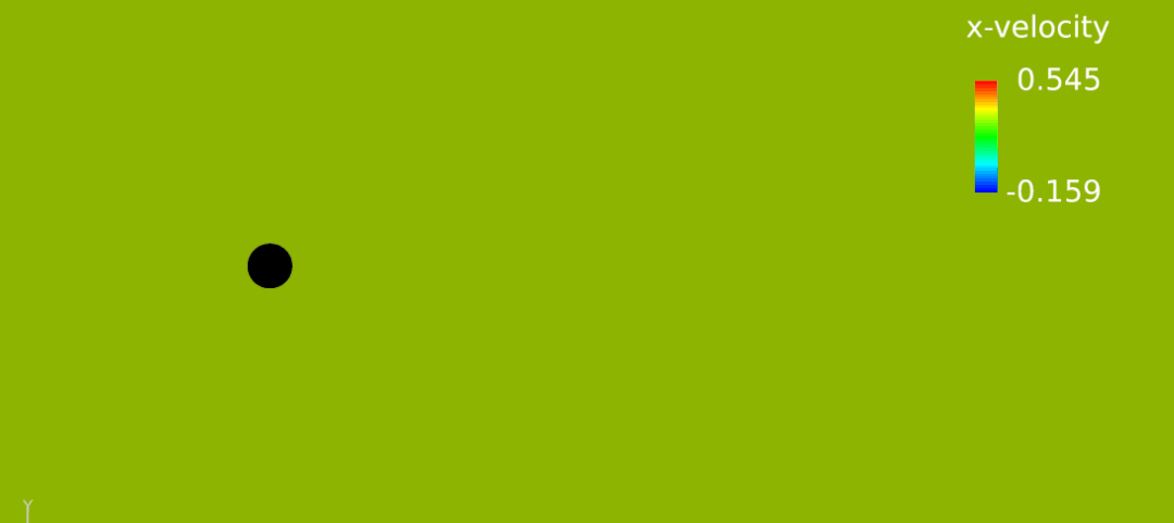

CFD专栏丨HyperWorks多物理场仿真:流固耦合的图8

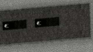

AcuSolve的ALE动网格
CFD专栏丨HyperWorks多物理场仿真:流固耦合的图9
CFD专栏丨HyperWorks多物理场仿真:流固耦合的图10
圆形截面管振动幅度较大
安装扰流片改变了卡门涡频率,从而减少了结构振幅

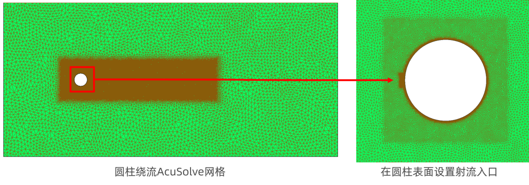

射流主动控制技术

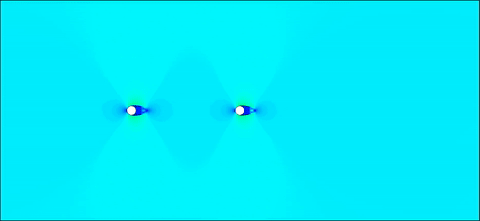

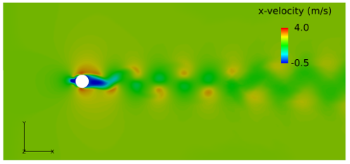

除了安装扰流片,也可以在结构的表面安装射流装置,同样可以改变卡门涡的频率,从而破坏VIV的“吻合”效应。
CFD专栏丨HyperWorks多物理场仿真:流固耦合的图11
圆柱绕流的卡门涡

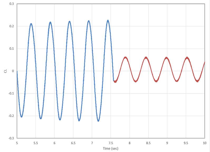

CFD专栏丨HyperWorks多物理场仿真:流固耦合的图15
流体侧向力的时间历程曲线
无射流控制(蓝色),有射流控制(红色)

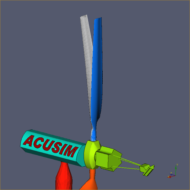

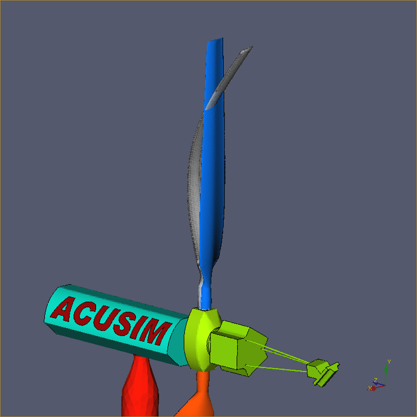

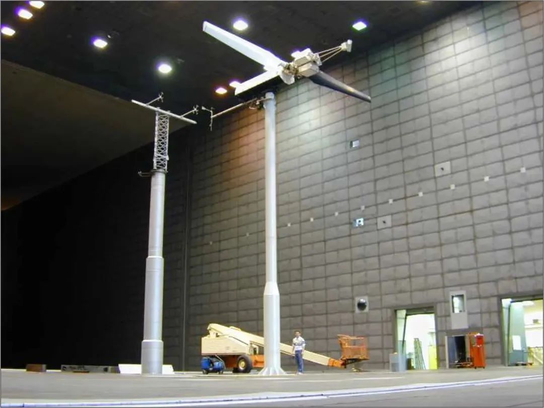

案例:风力发电机的叶片在强风下产生显著变形,不仅会改变叶片的空气动力学性能,如果翼尖变形量过大,甚至会影响塔架安全。
CFD专栏丨HyperWorks多物理场仿真:流固耦合的图16
风力发电机风洞试验
CFD专栏丨HyperWorks多物理场仿真:流固耦合的图17
CFD专栏丨HyperWorks多物理场仿真:流固耦合的图18
OptiStruct分析叶片的振动形式:摆振和扭转

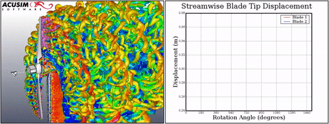

CFD专栏丨HyperWorks多物理场仿真:流固耦合的图19
2叶片风力机的外流场和翼尖的变形曲线

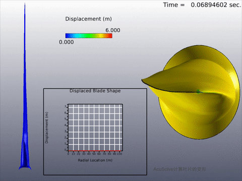

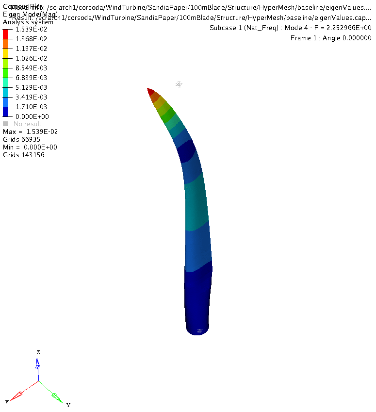

案例:100米长风力机叶片的P-FSI分析
CFD专栏丨HyperWorks多物理场仿真:流固耦合的图20
OptiStruct叶片模态分析
CFD专栏丨HyperWorks多物理场仿真:流固耦合的图21
AcuSolve计算叶片外流场
CFD专栏丨HyperWorks多物理场仿真:流固耦合的图22
AcuSolve计算叶片的变形

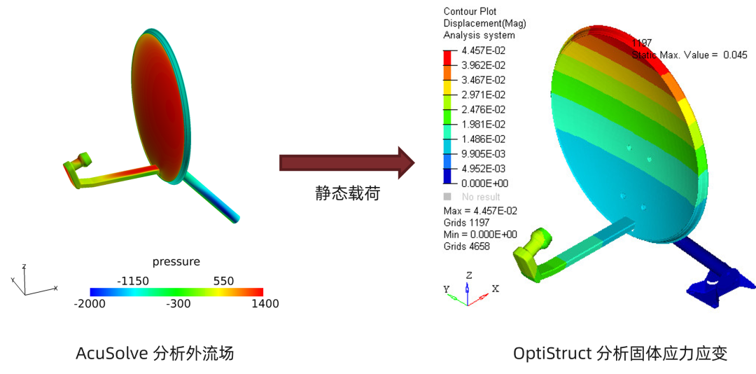

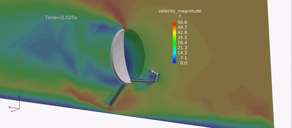

案例:大型天线的风载荷分析(静载荷和风振)
CFD专栏丨HyperWorks多物理场仿真:流固耦合的图23
CFD专栏丨HyperWorks多物理场仿真:流固耦合的图24
大型天线的风振FSI分析

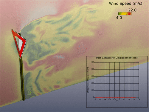

案例:路牌的风振分析

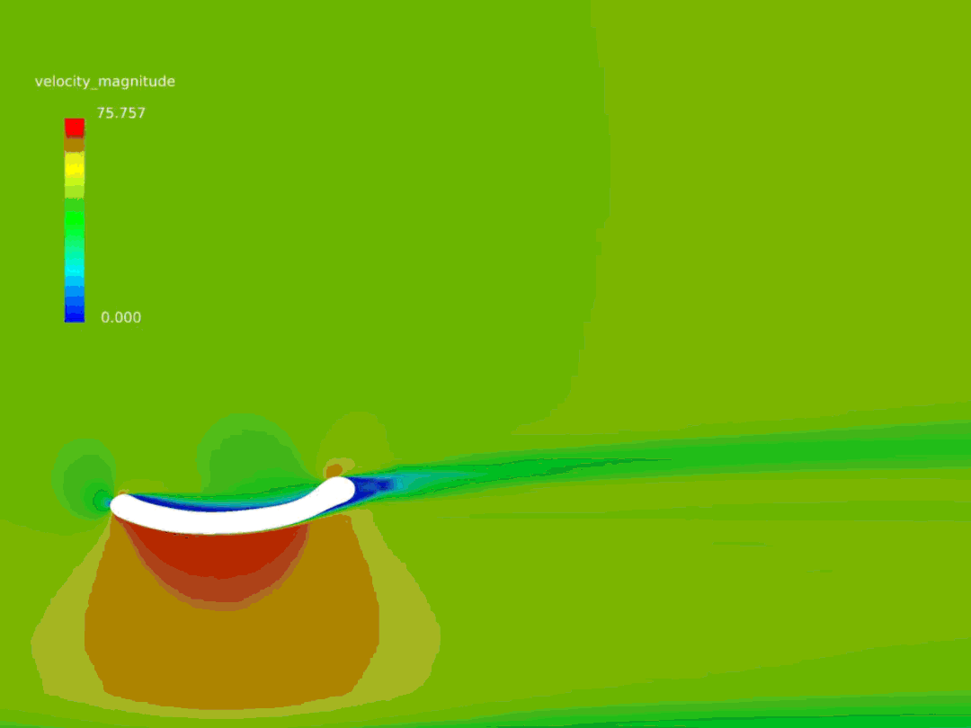

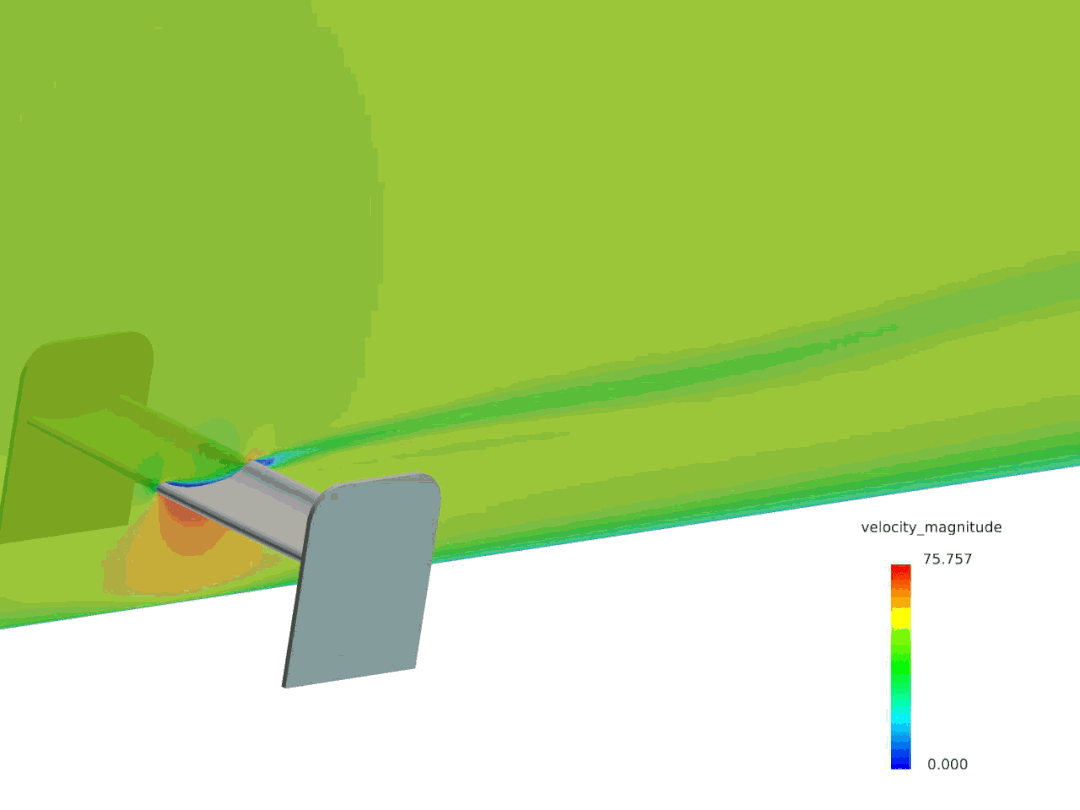

案例:赛车尾翼的风振分析
CFD专栏丨HyperWorks多物理场仿真:流固耦合的图26
CFD专栏丨HyperWorks多物理场仿真:流固耦合的图27
CFD专栏丨HyperWorks多物理场仿真:流固耦合的图28

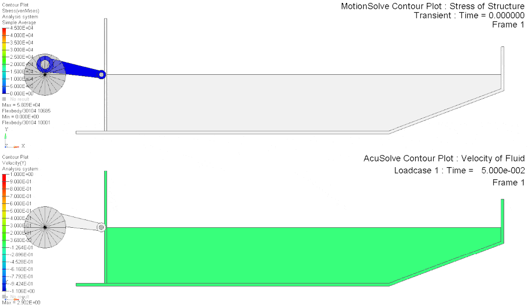

VIM案例:AcuSolve模拟水池晃动,耦合连杆机构运动
MotionSolve的湿表面必须是刚体,其余部分可以是柔性体,分析结构应力应变。

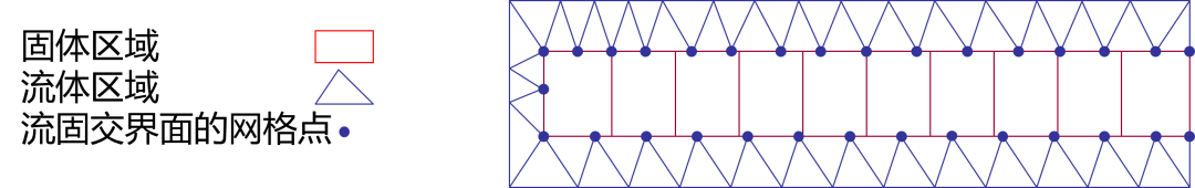

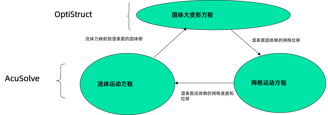

DC-FSI同时计算 AcuSolve 和 OptiStruct 模型,在相同的时间步交换数据,计算代价最大。可以考虑固体的大变形和材料非线性,并评估固体变形的真实应力。
CFD专栏丨HyperWorks多物理场仿真:流固耦合的图34
CFD专栏丨HyperWorks多物理场仿真:流固耦合的图35
DC-FSI原理图

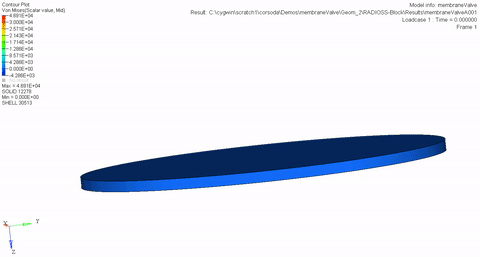

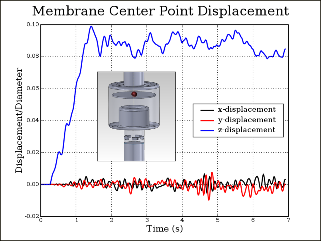

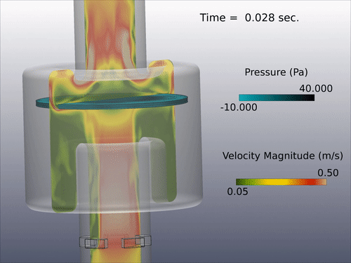

隔膜阀DC-FSI分析案例
隔膜阀置于轴向流道,隔膜材料能承受较大变形, 在大流量下隔膜产生形变,逐步减小过流面积,起到自动节流的效果。
CFD专栏丨HyperWorks多物理场仿真:流固耦合的图36
隔膜阀的瞬态流场
CFD专栏丨HyperWorks多物理场仿真:流固耦合的图37
隔膜阀的Von Mises 应力
CFD专栏丨HyperWorks多物理场仿真:流固耦合的图38
隔膜阀中心点位移
