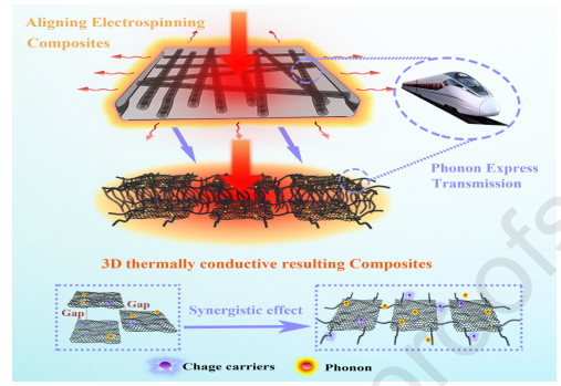

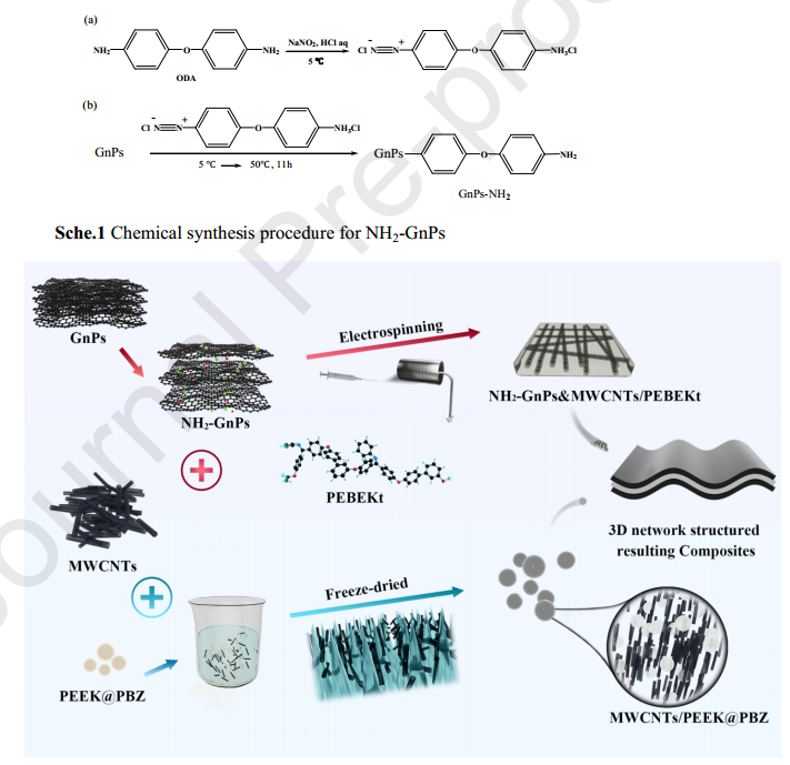

图1.三维网状结构PEEK复合材料的制备示意图。

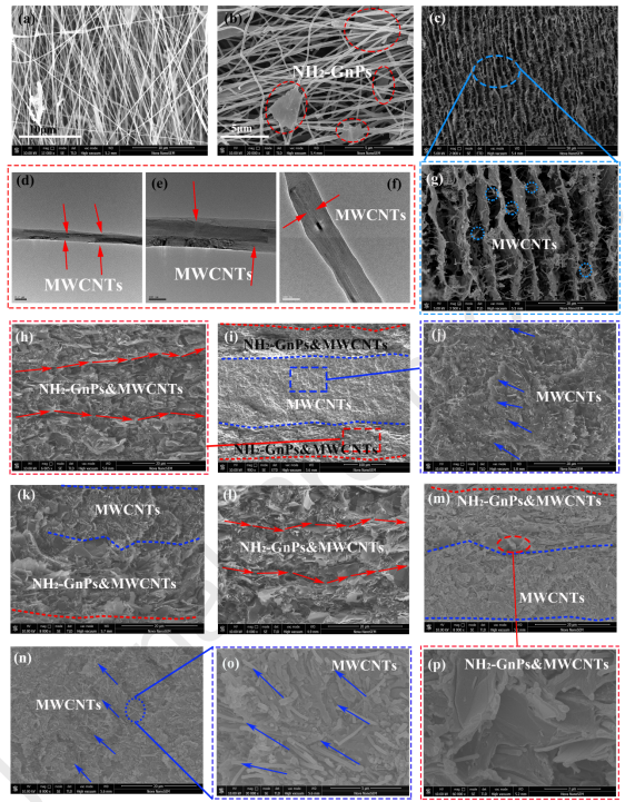

图4.材料的SEM图。

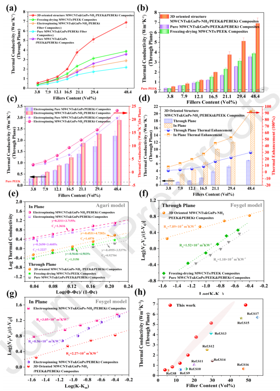

图5.材料的热物性。

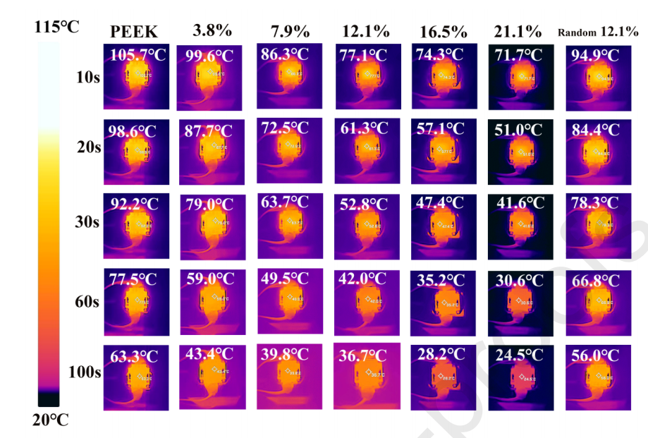

图8.PEEK复合材料的热管理能力,以及与随机分散填料复合材料的对比。
